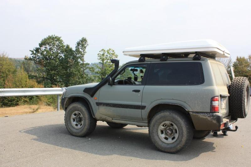

Hallo hat schon jemand auf den originalen Nissan Patrol y 61 felgen die reifen in der größe 315/75 R16 montiert?
Darf man die dann auch fahren, ich könnte da welche von einem Dodge Ram geschenkt bekommen.

Da musst Du in das Datenblatt des Reifens schauen. Das bekommst Du meist online zum runterladen oder auf Anfrage per Mail kostenlos. Darin steht wie breit die Felge mindestens sein muss das der TÜV auch mitspielt.
Vom montieren und vom fahren her geht das definitiv wenn Du die 8x16 Felgen hast.

Die Größe entspricht 35 er.
Hatte die mal ne Zeit lang drauf .
Der Tacho geht dann km/h nach .
Beim verschränken schleifen die Räder der Hinterachse in den Radhäuser .
Naja ist dann ne Wanderdüne ..

Fahre die Größe seid einiger Zeit auf dem Y61 mit 2,8 ltr. Lese immer Wanderdüne. Wenn ich nen sportlichen Karren fahren will kaufe ich mir kein Geländewagen.
315/75X16 dürfen auf 8X16 Felgen gefahren werden. Habe 40mm Spacer verbaut und den Lenkanschlag etwas zurück genommen. Hinten schleift es im Radkasten wenn auf Reisen mit Gepäck einfedert weil die Achsanschläge fehlen.
