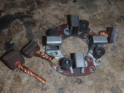

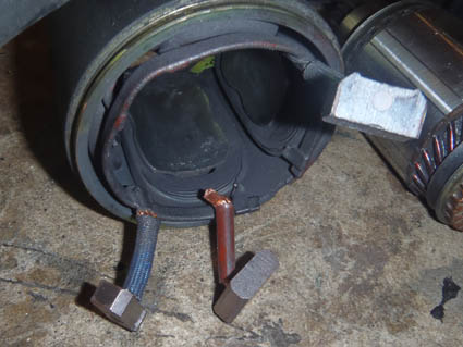

bei meinem Mitsu-Starter sind die Kohlen hinüber, neue gabs um 12€, allerdings hab ich noch nicht so en Plan wie ich die fixieren soll, die 4 Kohlen kommen mit eingepressten ca. 5cm langen Kabeln, die dort befestigt werden müssen.
Fabriksmäßig wurden die Kabel im Starter irgendwie punkt-geschweist, jetzt is die Frage wie ich die am besten fixiere ohne das sie mir gleich wieder runter fallen.
Geht prinzipiell normales löten? Mein Bedenken wäre die Temperatur in Verbindung mit ständigen Vibrationen, der hängt ja ziemlich in der Nähe vom Motor rum......
Hartlöten hätt mir wer empfohlen, aber ich glaub da verschmor ich den Starter bloß......
Sonnst fällt mir nur ein, Kabel irgendwie anklemmen/quetschen mit Metallstreifen/Hülsen/Drähten.....
Also wenn wer schon mal Erfahrung mit sowas gemacht hat, wäre toll da was zu hören. Smile
Fotos zu den Problemkindern:
beim rechten könnt ich mir leicht vorstellen was zu Basteln, da is genug Platz und Fleisch, nur beim Linken...das is recht dünn und viel Spielraum hab ich auch nicht mehr wenn ich den dann wieder zambau
lg, chris
