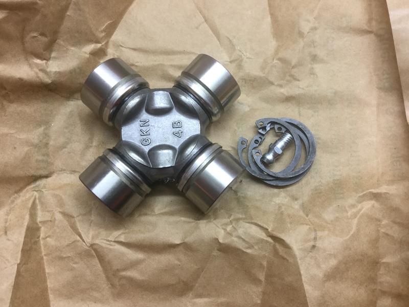

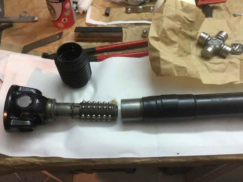

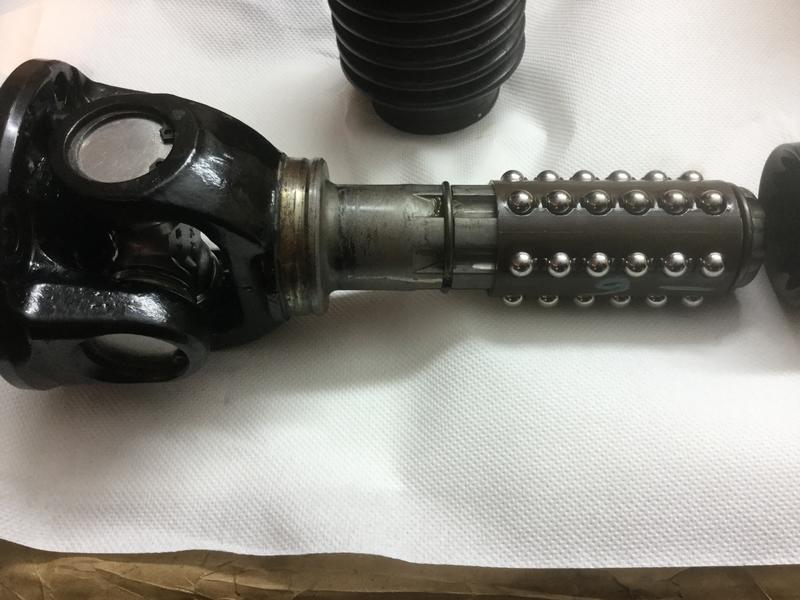

Hier ein paar Bilder von einer Disco II Welle welche ich mit abschmierbaren GKN-UJ's neu aufgebaut habe.
Das Phänomen das das Fett nicht an allen vier Seiten gleichmäßig rauskommt könnte ich auch da beobachten. Bei vier Dichtungen ist halt immer am straffsten... vielleicht legt sich das nach einer gewissen einfahrphase, oder auch nich.
Grüße Patrik
