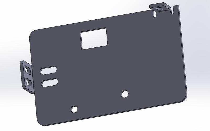

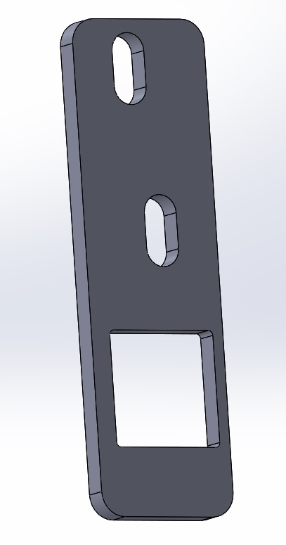

Das sind die Laschen, welche an den besagten Bohrungen verschraubt werden. Unten wird ein 45er Vierkantrohr durchgehen, und die beiden Laschen verbinden.
Und das sind die Platten, welche das eigentliche Frontteil aufnehmen. Die Lasche oben rechts wird an den Querträger unterm Kühler geschraubt. Dazu wird in diesen Träger eine M12 Einziehmutter gesetzt. Der Ausschnitt für das Vierkantrohr ist hier auf 70mm Länge angelegt; so kann ich etwas nach vorne und hinten justieren, bevor ich das alles verschweiße. Sinn der Übung ist, das Teil so nah wie möglich an die Stoßstangenkontur zu bekommen, damit der TÜV nicht weint...
Der Fachmann erkennt: der Stabi ist im Weg. Hierfür wird noch ein Ausschnitt benötigt, den ich zuallerletzt herstelle, wenn das Abstandsmaß im Langloch feststeht.
