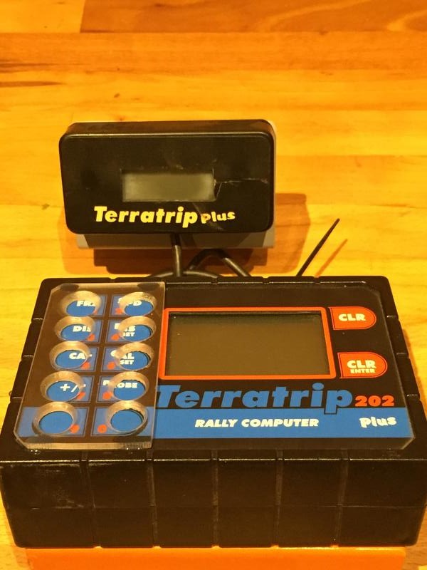

Ich hab mal einen meiner alten Terratrip V2 etwas optimiert. Die Idee ist eigentlich von ERTF. Bei meinen Easytrips sind die versenkten Tasten Standard. Das macht die Bedienung um ein Vielfaches sicherer. Die Vertipper bei unruhiger Fährt werden dadurch deutlich weniger. Das macht die Terratrips zwar nicht zuverlässiger aber immerhin einigermasen bedienbar. An die Idiotensicherheit der Easytrips kommt man leider nicht heran, das ist dem Tastaturlayout mit den doppelt belegten Tasten zu verdanken. Beim Easytrip hat jede Taste genau eine einzige Funktion.

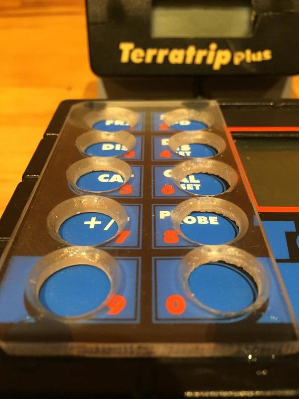

Bei meinem Prototypen habe ich 3mm Makrolon genommen. Das ist etwas zu dick, die Mulden sind dadurch ziemlich tief. Ich hatte aber gerade nichts anderes. Mit 1,5mm-2mm wird das etwas ergonomischer und ist auch für Wurstfinger geeignet.

Wie hast du die Platte auf dem Tripmaster befestigt?
Ist die Wahl des Klebers unkritisch bei dem Material der Tastatur?

An allen 4 Ecken mit einem Tropfen Omnivisc 1050 (durchsichtige Silikondichtmasse) festgeklebt. Sollte jederzeit zerstörungsfrei wieder demontierbar sein. Die Passung oben/unten ist aber so eng, das klemmt eigentlich schon so ausreichend fest im Gehäuserand.
