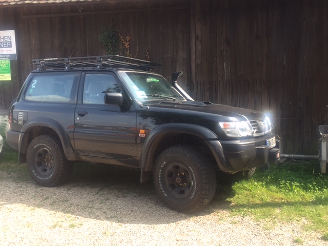

BeitragVerfasst am: 28.09.2017 23:15:19    Titel: stehn ihm gut
mit dem gutachten von Chrisnbg und einer tachokontrolle hat sogar der neurotische tüv Forchheim nix gesagt. die alten reifendimensionen hat er allerdings rausgeschmissen
