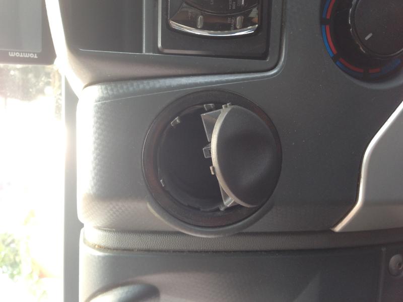

suche ein paar Teile für meinen IVECO Massif. 3 - 4 Luftdüsen für innen, denke es passen auch die vom Santana PS 10. Dann eine Blende oder Verkleidung für Fahrerseite unten, das kleine Stück!

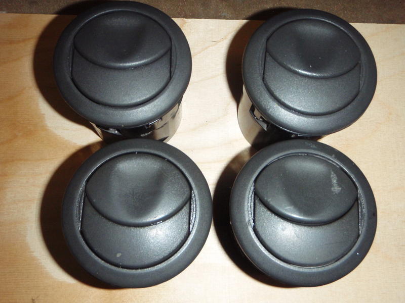

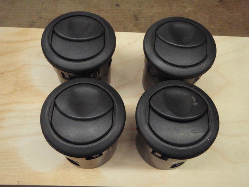

Hallo Gitzo
Mit den Düsen vom Massif könnte ich dienen.

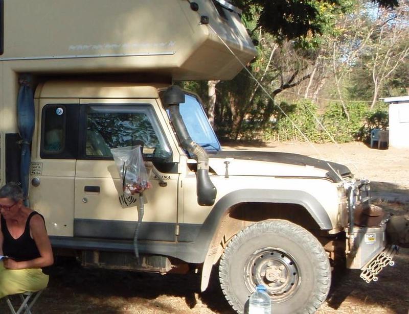

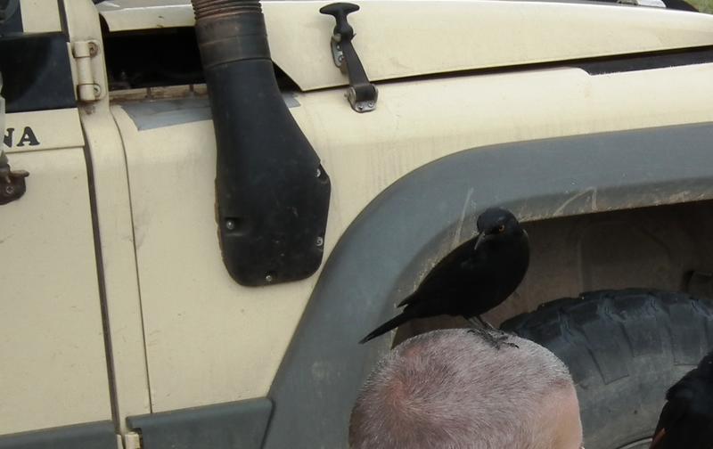

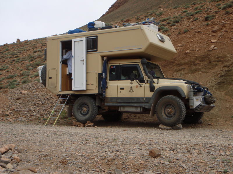

Betreffend Schnorchel, ich habe einen vom Landy umgearbeitet.
ein Loch muss man im Bereich des rechten Blinkers machen, dahinter einen Bogen, dann ein Anschlussschlauch auf den Trichter, der auf der Gegenseite des Luftfilteranschlusses im Kotflügel ist, diesen Trichter muss man noch kürzen, da er eine starke Verengung hat.
Die von Iveco haben den Schnorchel einfach auf den Kotflügel geschraubt, der kann dann so richtig schön Wasser ziehen von unten im offenen Kotflügel Hau mich, ich bin der Frühling, die Verbindung zum Luftfilter sollte schon dicht sein, sonst ist die ganze Übung für die Katz.

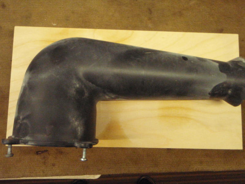

hier der Bogen, der auf der Luftfilterseite im Kotflügel ist

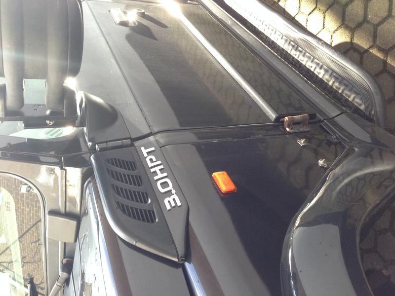

die Blende am hinteren Teil der Motorhaube muss allerdings weg, die kommt dem Schnorchel in den Weg, hat auch Vorteile, die gestaute Hitze aus dem Motorraum kann dann schneller abfliessen.
Einen Originaleinlass für den Schnorchel gibt es nicht.
Um an den im Kotflügel befindlichen Bogen zu kommen und um einen Konterbogen auf den Schnorchel zu montieren muss die Batterie raus, dahinter hat es einen verschraubten Deckel, hat man den mal entfernt geht es einigermassen mit abgekröpften Fingern YES

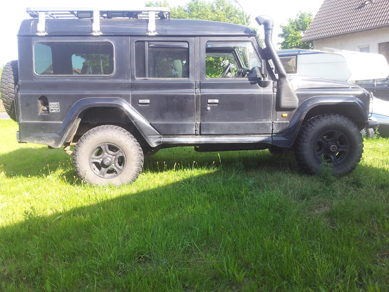

An meinem Massif war bereits ein Schnorchel dran, als ich ihn gekauft habe. Ist ein Safarischnorchel
Kann nix zur Befestigung sagen, bei Interesse kann ich aber noch gerne Detail Aufnahmen machen.

Schau mal ob der auch einfach aufgeschraubt wurde und dahinter nur das viereckige Loch vom Blinker ist.
Ist er nicht zusammengehängt funktioniert er nur als CW Wert Killer.
