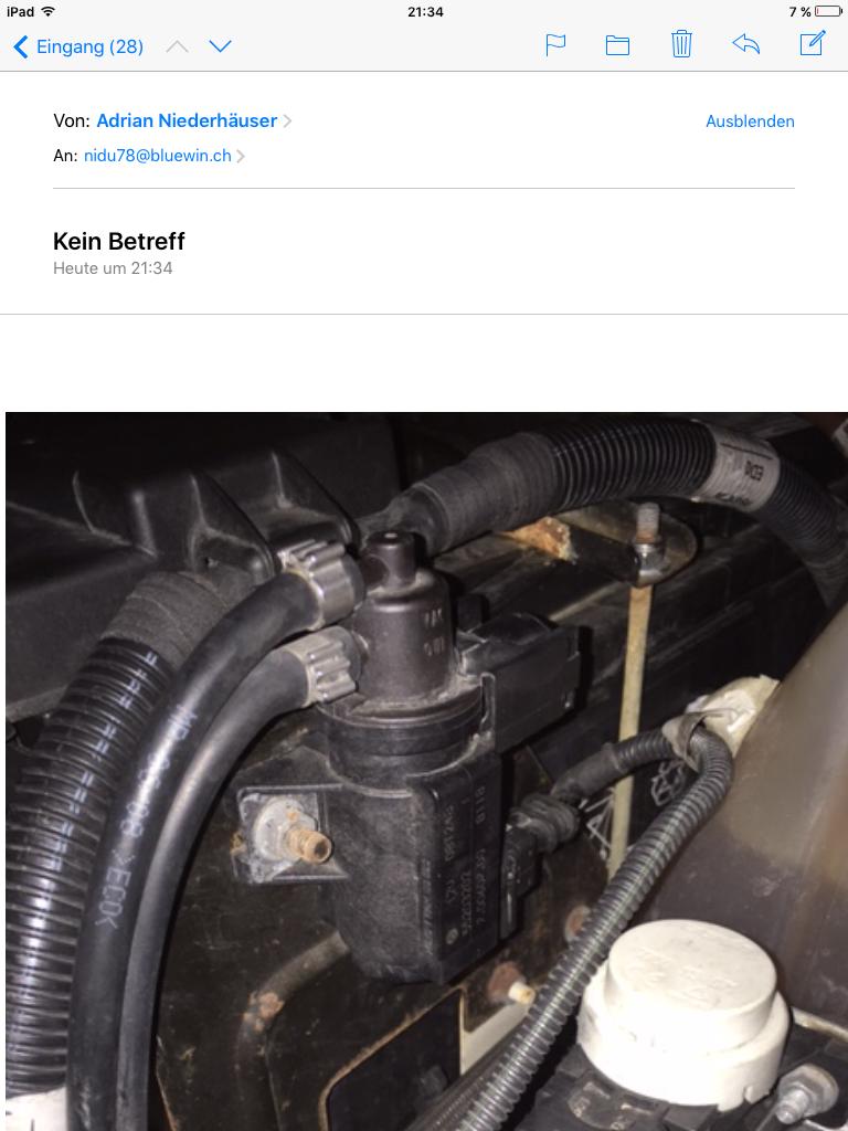

Ich brauche eure Hilfe ....
Mein Iveco Massif HPT traurig
Seit kurzem hat dieses Tail Aussetzer ....
Nach dem abstellen des Motors summte es immer
Ist dies zuständig für den Turbo-Nachlauf ??? Hatte jemand auch schon Probleme ?
Beim abstellen klingt der Motor zum teil als ob man ihn abwürgen würde .....
Vielen Dank euch allen !

Das ist kein Problem, ist nur ein Schönheitsfehler Ja meiner hat das schon von Anfang an, summt seit 9 Jahren!
Das Magnetventil zieht da langsam Luft, bis das Vacuum ausgeglichen ist.
Ziehst Du den Vacuumschlauch ab, ist das Geräusch weg.
Das Teil ist für die variable Turboverstellung zuständig, funktioniert der einwandfrei, sein lassen, ansonsten ersetzen.
Gegenüber der Vacuumschläuche hat es das viereckige Kästchen, darunter ist ein Schaumstofffilter versteckt, evtl. kannst Du den mal reinigen, aber Vorsicht, die Anschlüsse für die Schläuche brechen gern ab.

Leider summt er eben nicht mehr und wenn ich dran klopfe fängt er an
Zudem kommt immer wieder die EDC Leuchte (aber nicht immer )werde wohl bei der Iveco einen Besuch machen und mir das Geld aus der Tasche ziehen Nee, oder?

Bevor Du zi Iveco gehst, kontrolliere doch mal die Vacuumschläuche, schau mal ob noch Vacuum am Magnetventil anliegt.
Schlauch vorsichtig demontieren und bei laufendem Motor kontrollieren.
Manchmal hat nur ein Vacuumschlauch ein Leck, einer geht auch runter zum Lader.
2 unten rechts im Kotflügel auf das Vacuum-Ausgleichsgefäss.

War bei Iveco
Fehler ausgelesen und mit Drosselklappe ,Kabel ,Magnetventiel und dem anderen kleinen Teil nachhause gegangen ... Kosten 856.- Fr Hau mich, ich bin der Frühling danach habe ich als erstes das Magnetventil gewechselt wobei dies von einem Daily stammt ( Teilenummer nicht Identisch ) müsste aber das selbe sein .... Danach das andere ausgetauscht mit dem Schwamm und auf Probefahrt gegangen und wieder EDC Lampe und nun auch noch die Motorenleuchte angegangen Wut
Danach stellte ich fest das die mitgegebene Drosselklappe nicht identisch ist und zudem noch das Getriebe leckt Hau mich, ich bin der Frühling Wut Wut
Ich bin am verzweifeln !!! Stelle die Karre zu Iveco ( ich habe keine Nerven mehr )

Für was Drosselklappe, die kann man reinigen.
Hat der Dir das Ventil für die AGR mitgegeben, und für was?
Systematisch vorgehen,wie ich beschrieben habe, sinnvoll wäre, den Fehlerspeicher auslesen um den Schaden ein wenig mehr einzugrenzen.
Die Laderverstellung auf Funktion kontrollieren(Vacuumverstellung)
Die Motorlampe kommt auch, wenn die EDC mehrmals gekommen ist, muss kein anderer Fehler sein, Batterie mal abhängen, dann ist die Motorlampe ziemlich sicher wieder weg.

Wie Turi schon erwähnt hat, Systematisch vorgehen. Ansonsten kannst du mich ungeniert anrufen!
Ich hab in Island von einem Iveco Daly Fahrer (gleicher Motor wie beim Massif) erfahren, dass es zwingend Notwendig ist, wenn die Drosselklappe defekt ist, auch das Kabel zur Drosselklappe zu ersetzen ist!! Er hat an seinem Iveco Daly auch lange Probiert und Versucht. Anscheinend beim bestellen einer neuer Drosselklappe ist im System von Iveco Ersatzteile der Hinweiss drin, dass auch das Kabel zu ersetzen ist.

Habe heute die Drosselklappe demontiert und gereinigt ( leider ohne Erfolg ) nach einem kurzen Tel. mit dem Iveco Händler stelle sich heraus das ich kein Adapterkabel zu der neuen Drosselklappe erhalten habe ( wie Reto schon erwähnt hat ist dies zwingend nötig ) für die Montage musste ich meine 13 Nuss zurecht schleiffen damit ich die hintere Schraube sauber ansetzen und festziehen konnte
Dann kurz die Batterie abgehängt ( Tip von Turi ) und alles wieder ok !
