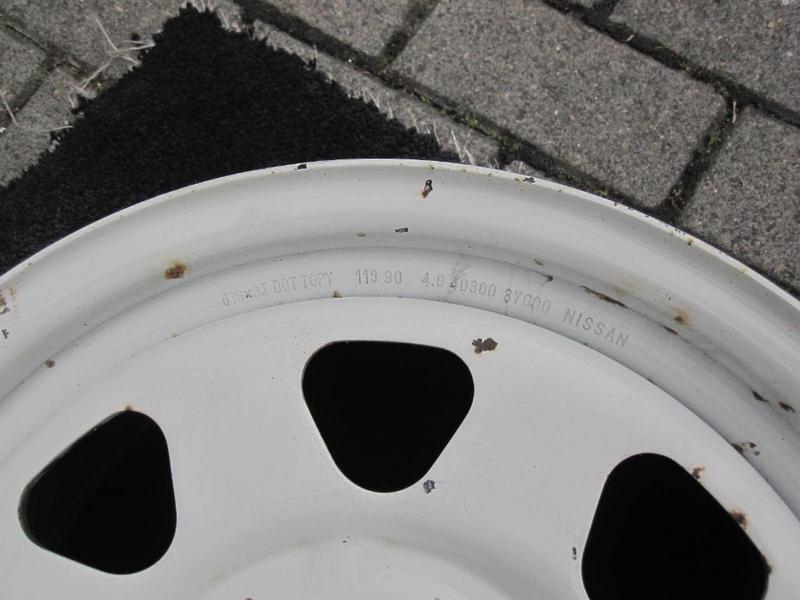

kann mir jemand sagen, ob diese Felge
[/img] von einem Y60 oder Y61 ist?

Die gab es glaube ich auf beiden, hab ich auch noch eine von rum liegen....

Die gab es auch auf den Terrano 1, MD21 und MD22. Ja

Nein!
Die Patrols haben ein größeres Mittenloch (110mm) - die Felgen o.g. Autos wurden mit einem kleineren (rund 100mm) ausgeliefert.

Ja, aber das gleiche Design. Deshalb wäre es ganz interessant zu wissen, ob die dort oben auf dem Bild wirklich vom Patrol sind. Sonst hat Bürohengst ein kleines Problem. Ja

Stimmt, das ist ein guter Einwand. Das lässt sich anhand der Teilenummer ergoogeln - und da heißt es D22. Passt also wahrscheinlich nicht. Gewissheit erlangst du übers messen des Mittenlochs.

Danke für Eure Antworten. Ich konnte mit den Nummern nix finden. Dann lass ich das mal lieber. Ey, die Leute sind so krass - die Felgen sind auf einem Chevy gelaufen. Hauptsache, der Lochkreis passt Hau mich, ich bin der Frühling

Solche Felgen gibts öfter mal. Zur Not nimmst du welche von Toyota, wenn es 6x16 oder 8x16 sein sollen. Die abgebildeten sind jedenfalls 6x16. Ja
Die Amis haben trotz des Lochkreis 6x139,7 meistens ein etwas kleineres Nabenloch. Meistens sind an der Nabe Stehbolzen vorhanden, über die wird dann die Felge zentriert, daher sagt die größe der Radnabe nicht unbedingt etwas aus. Ja

... na das nenn' ich mal verschobene Wahrnehmung. Habe glatt 16x8 da gelesen, aber es könnte wirkliche eine 6 sein. Au man...
Es soll doch gerade nicht zur Not sein, sondern mit TÜVve. Ich mag die 8x16 von all-4-offroad (schon wegen der Einpresstiefe) aber da jibbet ja auch keine Papiere nich' für. Es gibt diverse (und sehr geile) 8x16 139,7 6loch auf Ebay, aber allet nüscht legales für den Y61.
Einen Satz Y61 Original-Stahlfelgen habe ich gefunden. Gerade die finde ich aber suboptimal, weil sich da geschätzt ca. ein Kilo Dreck drin sammeln kann. Macht sich super, so nach dem Tagebau auf die Autobahn Grins
Na mal sehen. Muss mal mit unserem DEKRA-Menschen reden.

Leider eigentlich das einizige halbwegs bezahlbare in der Größe. Viele andere Fahrzeuge haben die Größe zwar auch, aber der Patrol braucht ein vergleichbar riesiges Mittenloch...

Toyo Felgen müssen am Nabenloch auch nach gearbeitet werden. Die "kleinen" Nasen müssen entfernt werden.

wo ist das Problem?
die ET nr steht doch gut leserlich drauf
40300 37G00 ist das so schwer die in Google ein zu tippen?
http://lmgtfy.com/?q=4030037G00

das Problem ist offenbar, dass ich 'ne Brille brauch'. O lappaloma blanke, i am just a bird in the sky Hab' das G für 'ne 6 genommen, außerdem nutze ich google nicht, sondern startpage. Ätsch
Naja, also die Felge ist nix für mich. Danke für die Lesehilfe Winke Winke
