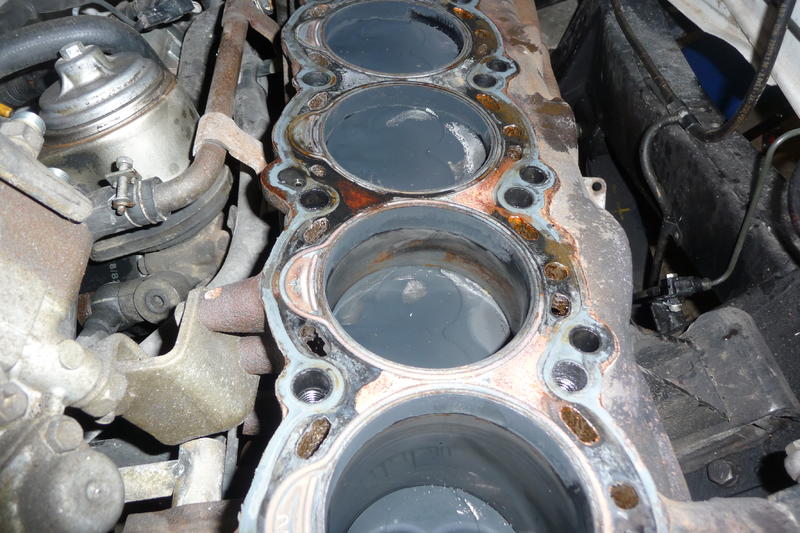

Ich habe gestern Abend leider eine nicht so schöne entdeckung gemacht.
Mein K260 mit dem RD28T ist neulich bei einer längeren Fahrt heiß gelaufen und danach roch das Kühlwasser sehr verbrannt und es doch recht viele Verbrennungsrückstände zuerkennen.
Ich hoffte erstmal das es nur die Zylinderkopf dichtung sei, was nach 360tkm und der ersten Dichtung jetzt auch nicht so tragisch gewesen wäre.
Als ich dann gestern den Kopf runtergenommen habe, entdeckte ich schlimmeres....

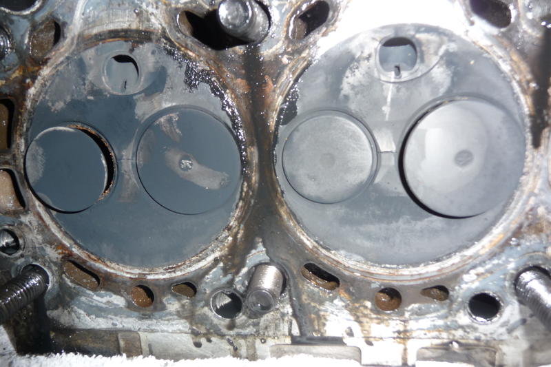

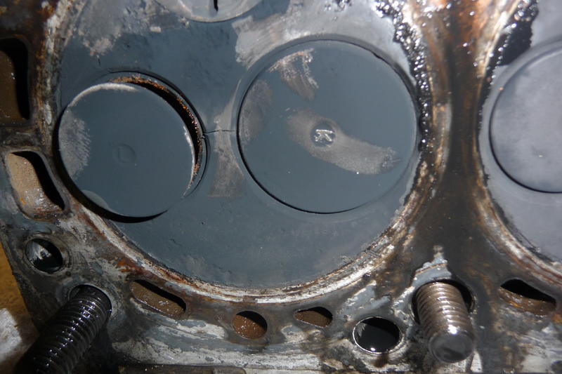

Zwischen allen Ventilen ist dieser Riss
Ein Ventil hat auch leichte Rostflocken, ähnlich wie im Kühlwasser also gehe ich davon aus das der Kopf dort undicht ist?

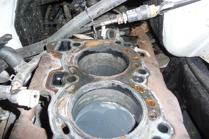

Außerdem hat Zylinder 2 Rost angesetzt man spürt mit dem Finger zwar keine Unebenheit aber trotzdem wirklich nicht schön
Was außerdem noch erschreckend ist, das Zylinder 6 schon richtige Riefen hat, man kann sie wenn man mit dem Finger drüber fährt richtig spüren.
Jetzt ist meine Frage lohnt sich eine Reparatur? Das wird dann ja schon recht teuer.....

Der einfachste und sicherste Weg ist einen instand gesetzter Motor von einem Motorenbauer zu kaufen.
Einen "überholten" kaufen ist ein sehr großes Risiko!
Der Begriff hat vor Gericht keinen Wert.
Der Verkäufer kann ihn ja mit dem Fahrrad überholt haben.
Also lautet die Frage, was du da kaufst!
Dein Motor benötigst du als Altteilpfand wenn du einen Austauschmotor mit Rechnung und Garantie! kaufst.
Für mehr ist er momentan nicht mehr gut.
Einen Y61 Motor kannst du einbauen.
Das Getriebe mit ZMS ist länger und passt somit nicht problemlos.
Da kannst du auch gleich einen anderen Motor einbauen.
Ein TD42 passt in den 260iger recht problemlos, da du deutlich mehr Platz im Getriebetunnel hast, als ein 160iger oder ein Y60/61.
Selbst der Sauger wehre eine Bereicherung!
Einzubauen ist er recht leicht, wenn du einen Motor mit Getriebe hast.
