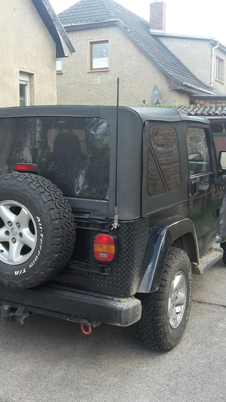

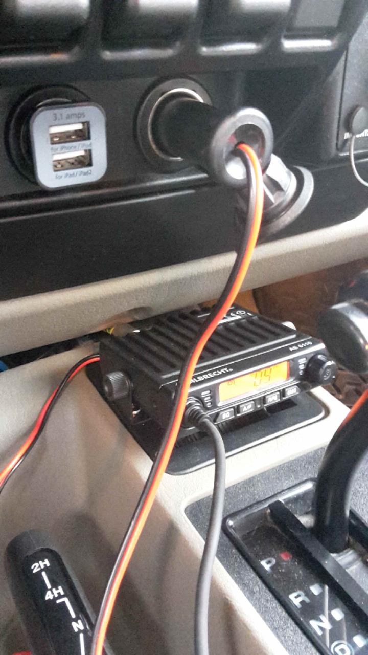

ich habe jetzt das Albrecht AE 6110 mit der Gamma 2F im Wrangler verbaut. War ein Set mit Kabel und Stecker in der Bucht. Out of the Box ne Stehwelle von 1,2 (bei örtlichen Rundfunkfritzen gemessen)
Zur Zeit ist es noch über Steckdose angeschlossen (eine hat Zündungplus und eine Dauerplus) bis ich mir sicher bin welche Variante mir lieber ist. Funktioniert soweit alles ganz gut nur leider fehlt es an Teilnehmer.
Werde aber die Antenne noch austauschen da der Federfuss die Glasfiberantenne sehr stark schwanken lässt.. habe mir jetzt die Albrecht Racer90 nachbestellt auch wenn sie mit 115cm ca 20cm länger ist.
