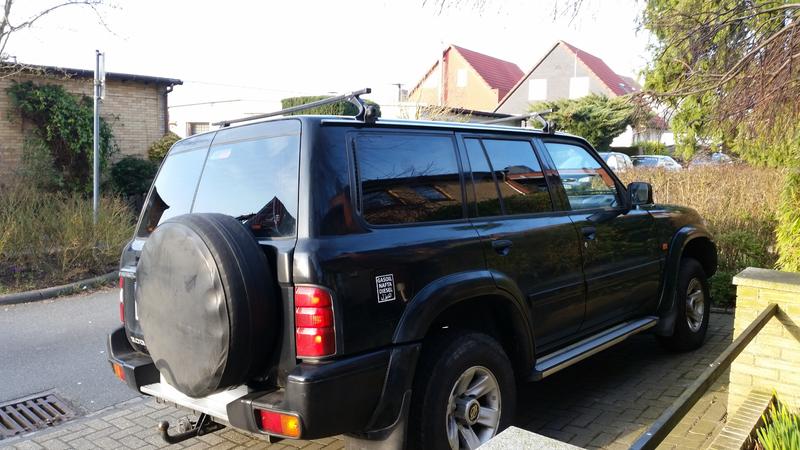

Ich wollte mir den Patrol als geländegängiges Reisefahrzeug umbauen.
- Doppelbatteriesystem (2. Batterie hinten im Kofferaum, da kein Platz im Motorraum wegen Standheizung) mit Ladestromverteilung und Votronic LCD Batteriecomputer (alles so ausgelegt, dass ein Startvorgang von Versorgerbatterie aus dem Kofferaum möglich ist)
- Airlineschienen an der Seite
- evtl. 2. Tank Unterflur
- "Dachkorb"
- Funkgerät 1Din Einbau
- HD Windenstoßstange
- Zusatzscheinwerfer
- Optimierung der Staumöglichkeiten

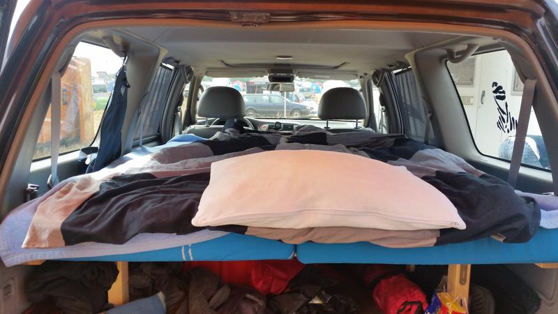

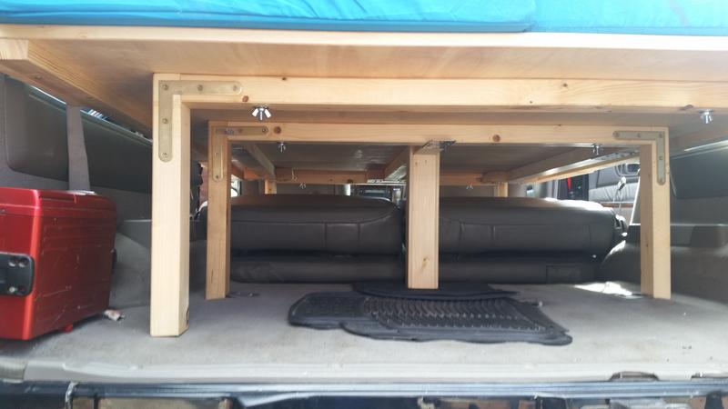

Dann musste eine Schlafmöglichkeit her.
Meine Bettkonstruktion lässt sich in 3 Teile teilen und ist somit theoretisch nutzbar mit Rücksitzbank auch die Höhe wurde so angepasst, dass die Rücksitze nur umgklappt werden müssen. Bei Platzbedarf können die Sitze natürlich auch ganz entfernt werden.
Und so sieht es dann bei Benutzung aus:

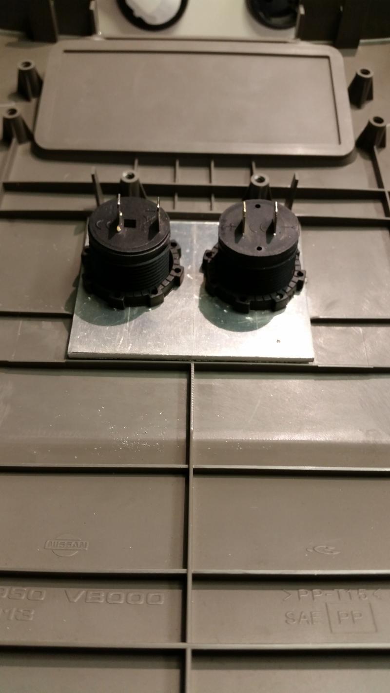

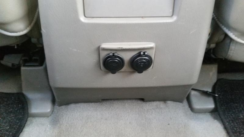

Zusätzliche Anschlüsse für Spannungsversorgung 12 V und 5 USB, die dann später über die Versorgerbatterie laufen sollen

Wenn du doch mehr Platz brauchst und paar Staufächer, könnte man auch eine Kiste (evtl. mit Auszügen) basteln.
Bei meinem stöpsel ich nur zwei Platten an die Kiste an, die liegen dann auf den umgeklappten Lehnen, nach oben hat man dann auch bissi mehr Platz.
Nur so als Idee, ansonsten gefällt mir der Umbau Winke Winke

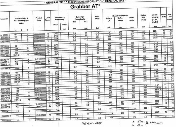

vielen Dank für eure freundlichen Aufnahme. Ich werde euch auf dem Laufenden halten, was meine Umbauprojekte angeht. Zurzeit steht er und möchte gern durch den TÜV und ich kämpfe mich durch Threads, da ich für den TÜV einen neuen Reifen brauche und es die 285/R16 auf originale Felgen sein sollen. Jetzt wo ich einen neuen Reifen brauche und die anderen auch schon einige Jahre auf dem Buckel haben.

Eine Liste wo aufgeführt ist, welche Felgengröße für die jeweilige Reifengröße verwendet werden soll kann ich zu Deinem Projekt bei steuern.
Leider ist das Original bei meiner Ordnung zur Zeit nicht zu finden Nicht Dein Ernst, oder?
