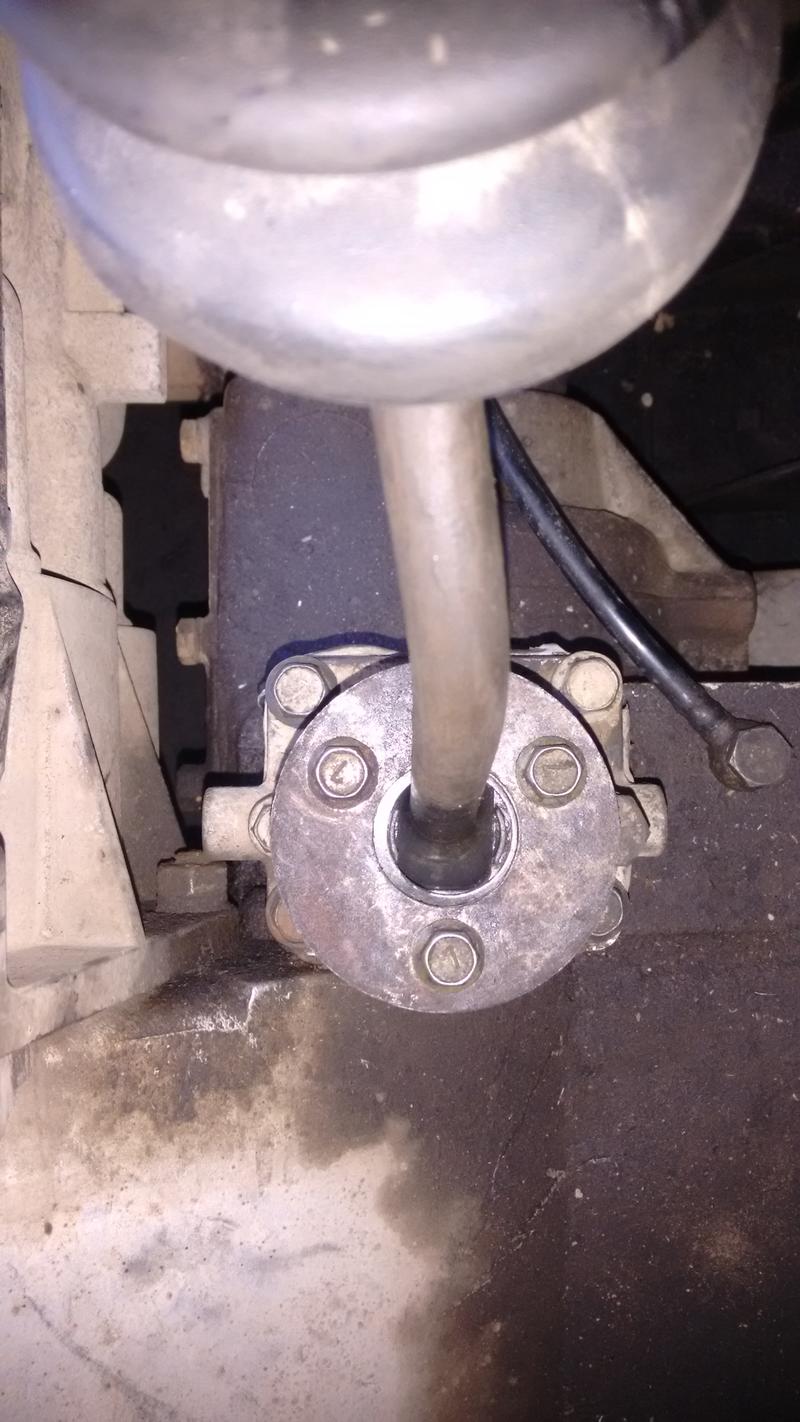

Ich bin mir bewusst, dass meine Anfrage schon eine Weile her ist, bin aber erst jetzt dazu gekommen.
Lieber Tolenius, kommt man an diese Madenschraube ohne Ausbau des Getriebes? Das Gestänge liegt doch innen?
Habe versucht, die Schaltstange von oben mit einem Schraubendreher zu verschieben, bei der einen geht das ohne Probleme und rastet sauber ein. Die andere (Seite an den Schrauben im Bild von Takeshi https://www.offroad-forum.de/viewtopic.php?t=70807&postdays=0&postorder=asc&start=15 ) lässt sich nicht verschieben.
Nach dem Zusammenbau geht zwar wieder die Lampe 4WD, er ist aber nun im 4H und lässt sich nicht in 4L N oder 2H schalten.
Falls jemand ein besseres Bild der Kulisse hat, wie sie eingestellt werden sollte, würde ich mich sehr freuen, wenn er/sie es bereitstellt.

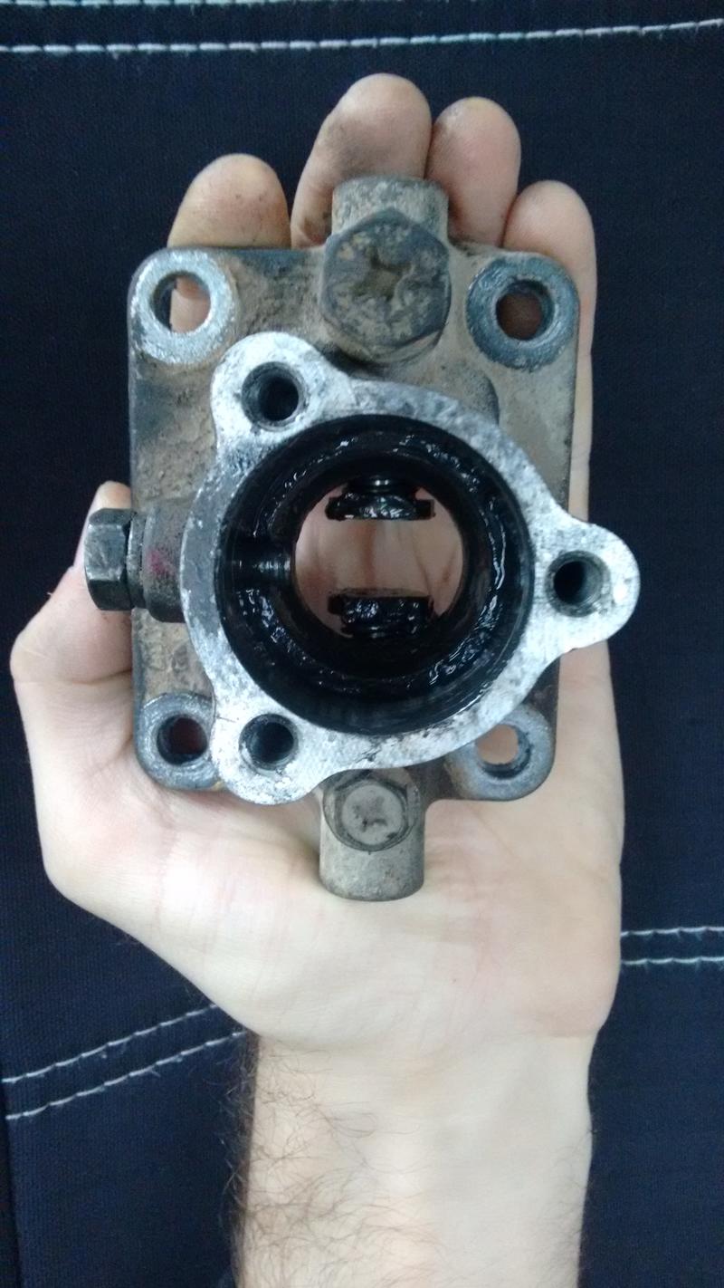

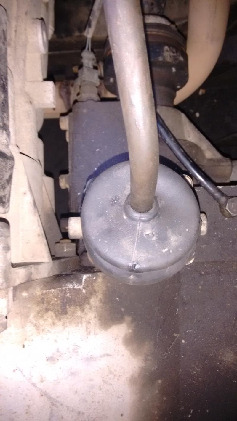

Damit mein Problem doch etwas klarer wird, hier Bilder der Baustelle: Zunächst das Öffnen, wobei Fahrtrichtung bei den ersten Bildern oben ist.

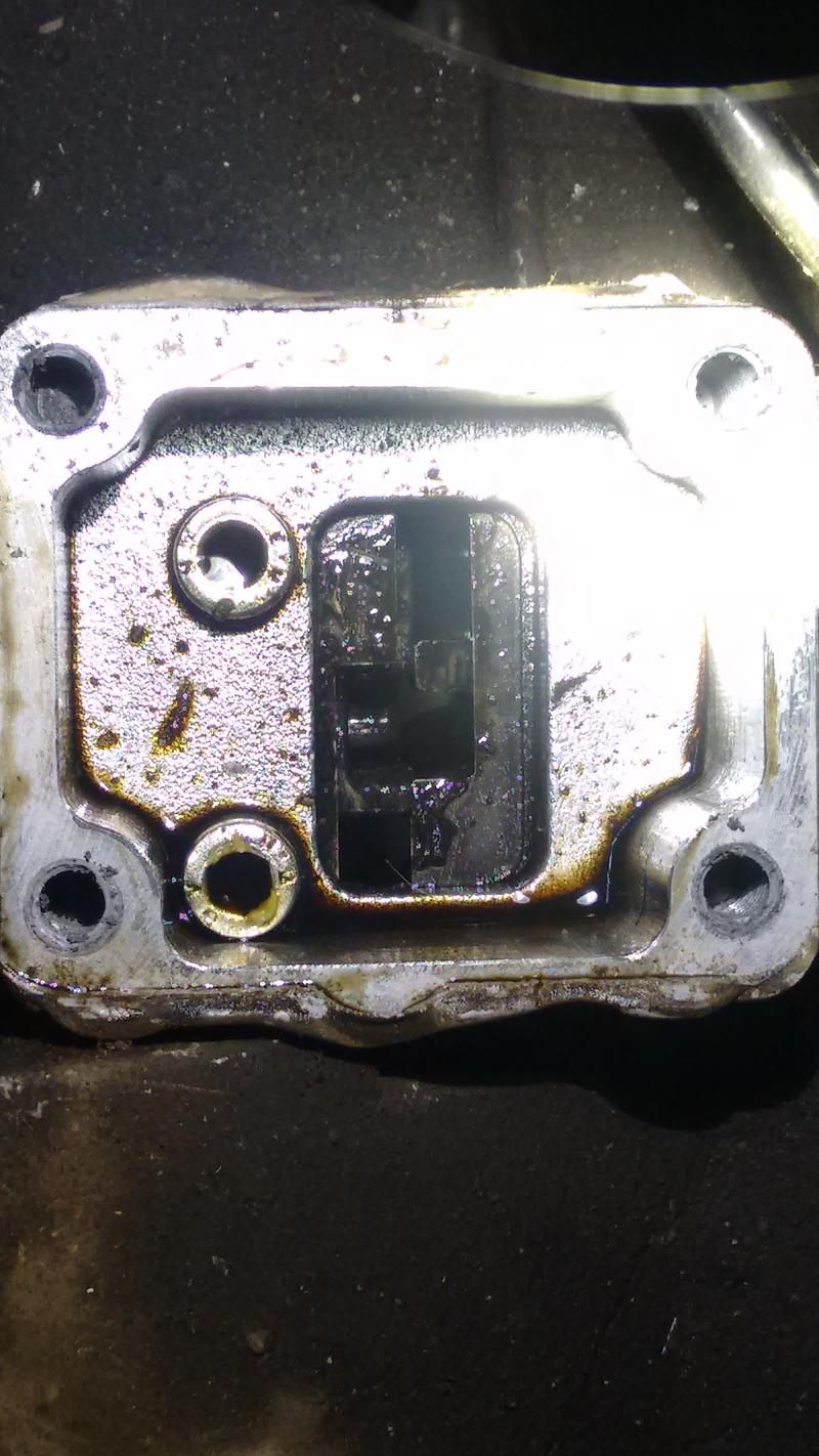

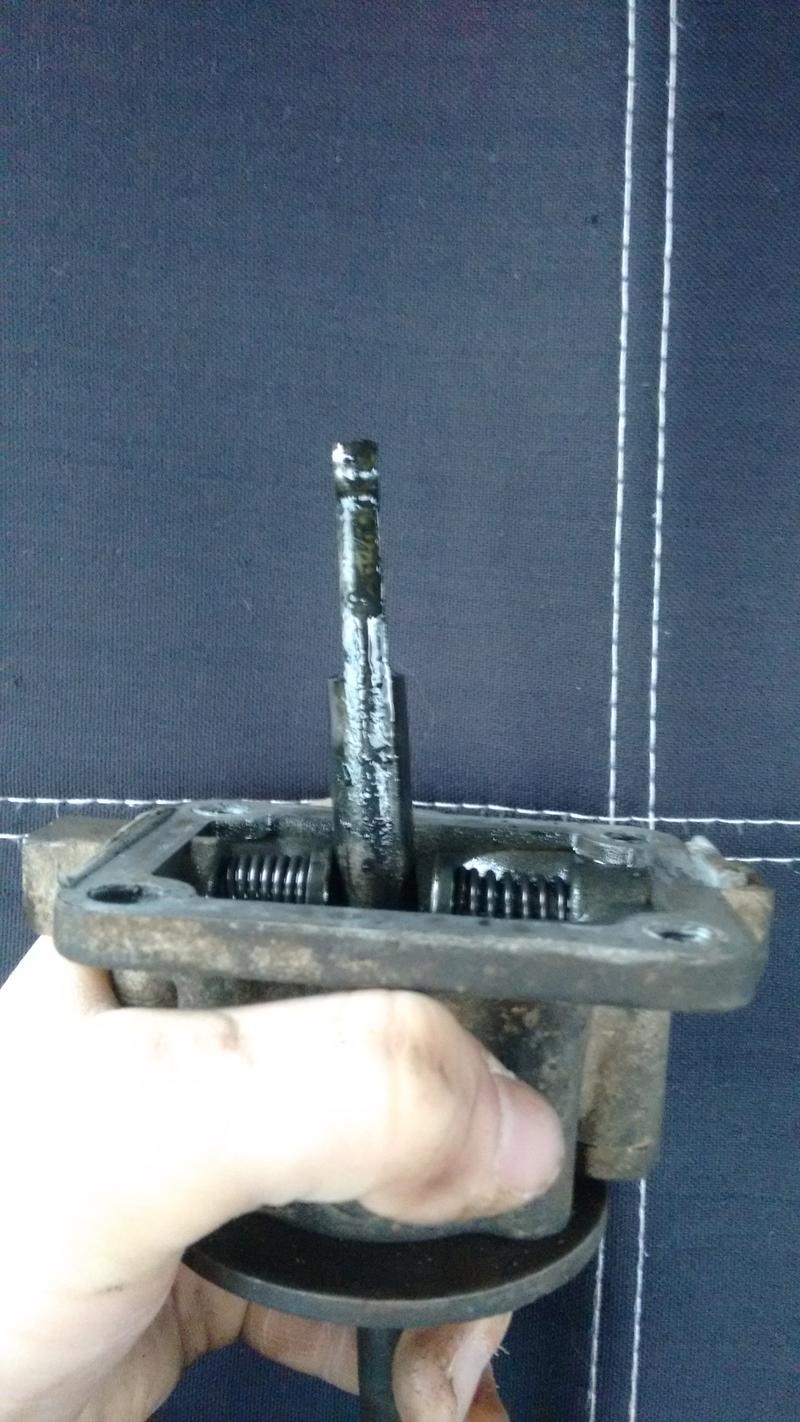

So nun der Blick auf diese "Klauen"
Die rechte Klaue lässt sich leicht verschieben und rastet gut ein. Meine Frage, damit ich die Funktion verstehe, waswird geschaltet (also von 4L auf 4H oder von 2H auf 4H)? Aus meiner Perspektive müsste es doch eigentlich 4L - 4H oder N sein, oder? Wenn ich (im normalen Zustand) den Wahlhebel zum Fahrer bewege, müsste der untere Teil ja nach rechts zum Beifahrer zeigen...
Dann noch eine Frage; diese kleine Kugel/Zapfen in der linken Klaue lässt sich nach links schieben, wird aber vmtl. durch eine Feder wieder nach Innen gedrückt. Auf den Zeichnungen kann ich sie nicht identifizieren.

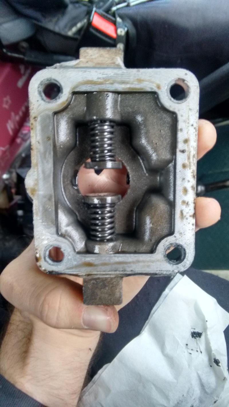

Was ich noch versucht habe; In welche Richtung lässt sich der Schalthebel bewegen, wenn er im Deckel verbaut ist. Nur eine der Federn lässt sich eindrücken...
Nach vorn und Hinten ist kein Problem...
Über Hinweise, auch von was ich noch ein Bild machen sollte o.Ä. wäre ich sehr dankbar!
LG Tobi

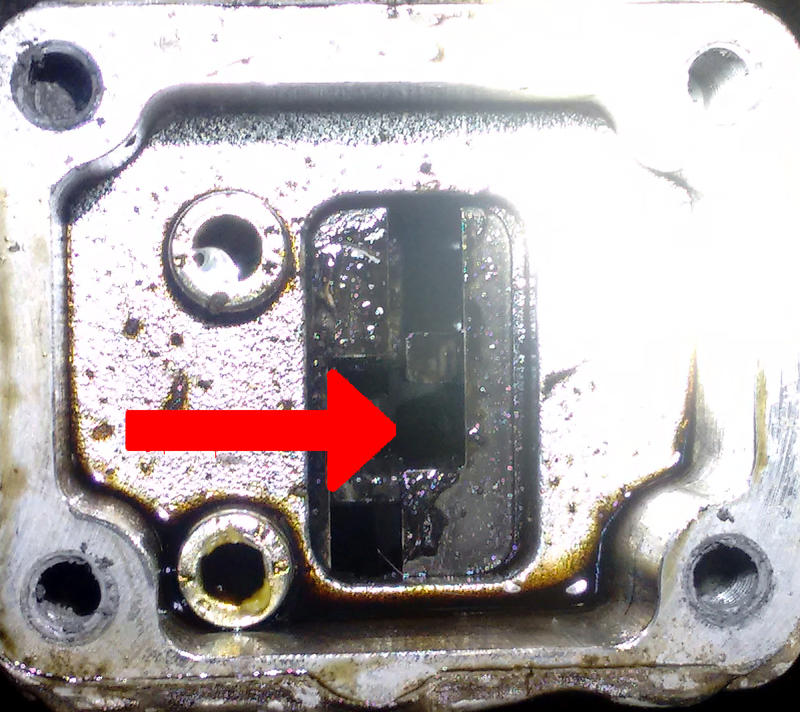

BeitragVerfasst am: 02.01.2018 13:57:43    Titel:
Hallo ihr lieben,
nach dem ich alles nochmal gereinigt habe und auch die Federn im "Deckel" überprüft habe, funktionierte der Hebel wieder nicht...

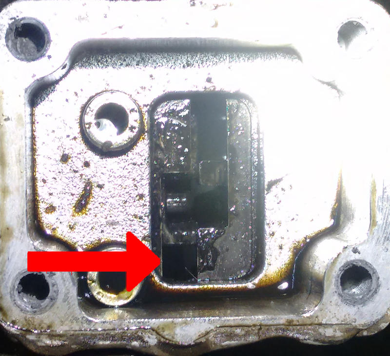

dann ist mit der Fehler aufgefallen. Der untere Teil des Wahlhebels steckte in der falschen Aussparung:
Dort wo der rote Pfeil hinzeigt steckte der wohl der Wahlhebel. Dort kann er ja nichts schalten, da die Klaue nicht weiter nach oben verschoben werden kann, und nach unten wird er durch das Gehäuse begrenzt.
Danach habe ich den Schalthebel erst in den Deckel gesteckt, fixiert und dann die untere Spitze des Hebels in die "richtige" Aussparung (Wahlstellung N) gesteckt und dann den Deckel festgeschraubt.
Dabei musste ich dann entsprechend den oben Teil des Wahlhebels Richtung Fahrer drücken (eben wie es für die Wahlstellung N nötig ist).
Jetzt schaltet er wieder ganz normal!
Wenn er auf 2H steht dreht sich die vordere Kardanwelle nicht mit.
Ich danke noch mal allen, die mit mit Denkanstößen zur Seite standen!

BeitragVerfasst am: 06.09.2020 13:51:42    Titel:
eltobo hat folgendes geschrieben:
LG Tobi

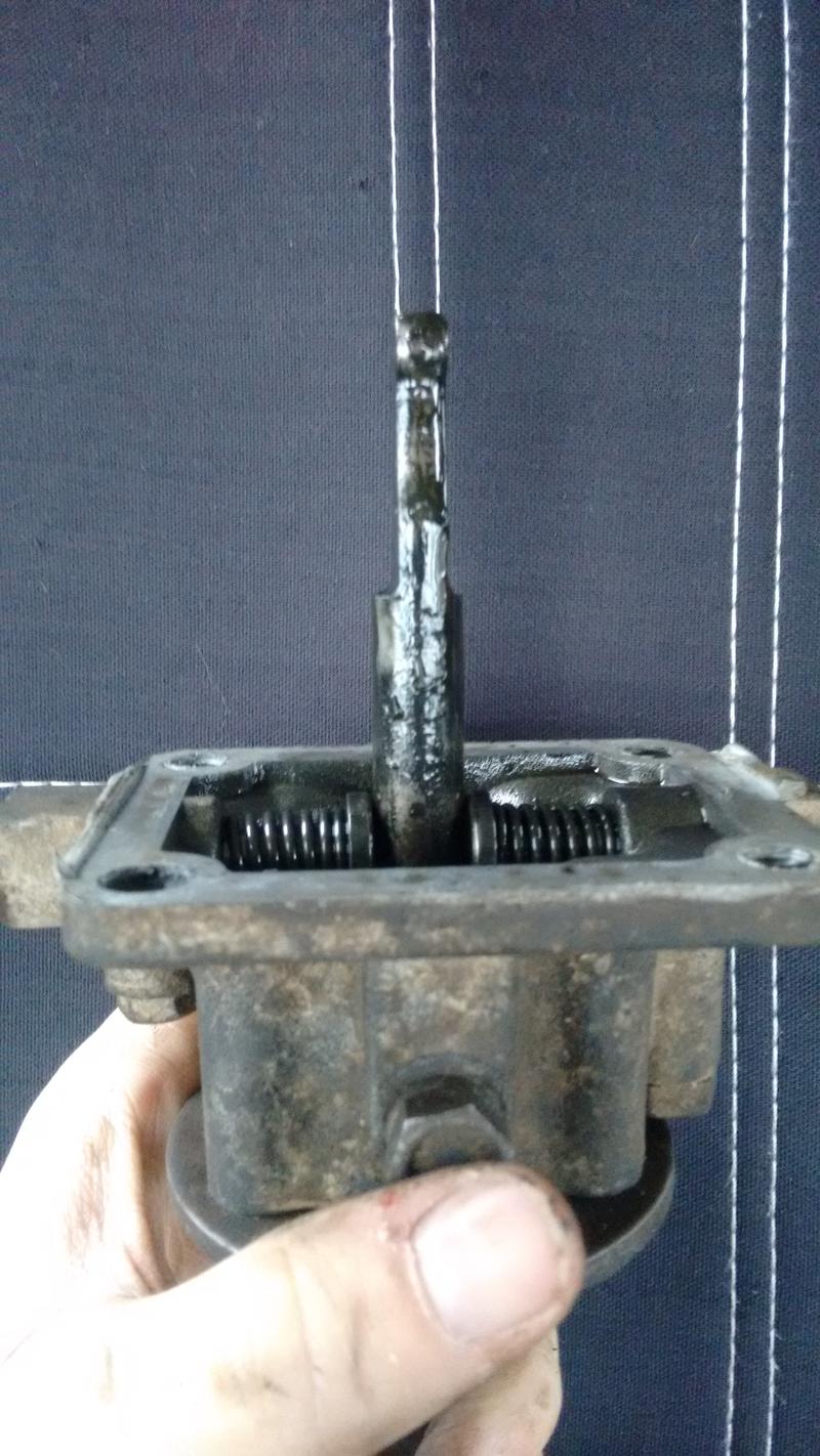

Nachdem ich dieses Wochende im Offroadpark in 4L stecken geblieben bin nochmal ein altes Thema hochheben. Eine von den beiden Federn ist fest? Ist das normal? Welchen Sinn macht die Feder dann ?
Nach viel Fummeln habe ich es im 4H nach Hause geschafft.

Sergeant
Mit dabei seit Mitte 2018
1. Santana PS 10 Pick up.
2. Arctic Cat 700-military
BeitragVerfasst am: 24.09.2020 09:31:08    Titel:
Ich habe sie jetzt auch ausgebaut , sauber gemacht und neu gefettet. Eine Feder geht von der Bauweise her gar nicht zu bewegen. Die Schraube welche von oben den Bolten hält greift in eine Nute ein die gerde so breit ist wie die Schraube. Auf der anderen Seite ist die Nut lang, so das sich der Bolzen bewegen kann. Für was dann die feder gut sein soll erschließt sich mir dann nicht ganz.
Auf jeden Fall funktioniert das ganze nach dem Zusammenbau wieder. Wieso auch immer.
