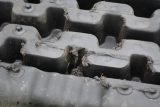

Hallo Zusammen,
ich habe eine Frage an diejenigen, die schon mal diese TRED Boards Anfahrhilfe (oder Erfahrungen mit anderen Sandblechen haben) benutzt haben:
https://www.mehari-offroad.de/anfahrhilfe-tred-boards-paar
Ich habe diese Dinger das erste Mal benutzt und sie sind sofort kaputt gegangen. Der Reifen hat zwei-dreimal kurz durchgedreht und schwups, waren die Kunststoffbolzen auf der Oberseite weggeschliffen....das wars dann mit der Selbstbergung und ich musste rausgeschleppt werden.
Meine Frage: ist das "normal"? Kann da ein Bedienungsfehler von mir vorliegen?
Zweite Frage: Die Anfahrhilfen sind bei dem Bergeversuch ein paarmal einfach unter den Hinterrädern durchgerutscht und 30-40cm tief im Kies "verschwunden" - was die Grube die ich schaufeln musste noch größer gemacht hat. Passiert das mit den normalen Alusandblechen auch?
Ich hatte mich für die TRED Boards entschieden, weil die so leicht sind, dass die aber praktisch sofort kaputt gehen (240€!!!) hat mich schon geschockt.
Hat jemand von Euch Erfahrungen mit Sandblechen, dem Durchrutschen und wie man das hätte vermeiden können?
Mehari-Offroad antwortet seit 10 Tage nicht auf meine Email-Reklamation, da habe ich die gekauft, werde aber weiter nachhaken. Die Dinger sind für 3,5t und ich kann schwer akzeptieren, dass die Noppen sich wie Butter wegschleifen...
Danke und Gruss, Stefan

Unter dem Rad durchrutschen können sowohl die klassischen Alu Sandbleche als auch moderne Hi-Tech Kevlarboards. Die Alu (Wehrmachts) Variante benutze ich für Fernreisen, die Kevlars für Rallyes. Beides habe ich noch nie zerstört. Die einzigen Kunststoff"Bleche" die nicht sofort zerbröseln sind diese hier. Gibt es aber auch von anderen Herstellern. Wenn man allerdings Gräben oder ähnliches überwinden will, bleiben nur die originalen Wehrmachtsbleche. Alles Andere, also moderne Alubleche, verbiegt. Leider werden die Wehrmachtsbleche mittlerweile fast mit Gold aufgewogen.

Gegen durchdrehenden Räder, besonders Grobstollige, halten die "Nöppsis" kein Stand
Die Teile die Daktec vertreibt, VERMUTE ich sind HEBE Super Tracks.
Bezweifele STARK das diese BESSER Stand halten gegen durchdrhende Räder als andere.
Leider muss das nun unter Lehrgeld verbucht werden Tröst

Danke für Eure Erfahrungen, ich muss das wohl tatsächlich unter "Lehrgeld verbuchen", denn ich hätte nur mit wenig Luftdruck und ohne durchdrehen des Rades langsam auffahren dürfen (laut Mehari-offroad), da ich noch keine AT Reifen drauf hatte sind die Ganzjahresreifen halt schnell durchgerutscht. Obwohl ich echt sofort gestoppt hatte und sowieso sehr vorsichtig versucht habe drauf zu fahren, waren die Noppen praktisch sofort weg.....schon krass. Ich kaufe mir bestimmt keine Plastikanfahrhilfen mehr.
Anyway, teures Lehrgeld - nochmals Dank an die Gemeinde hier.

Danke für Eure Erfahrungen, ich muss das wohl tatsächlich unter "Lehrgeld verbuchen", ich hätte ohne durchdrehen des Rades langsam auffahren dürfen
So ist dem.
Egal ob MaxT, Hebe oder Tred.
Wenn Du ggf eine günstige Alternative (noch) suchst, die gesandeten GFK-Teile die FrontRunner vertreibt sond iO.
Allerdings fieegen diese dir auch durch den Wind bei durchdrehenden Rädern & auf (loosen) Schottern erst Recht.
Bitter wegen dem Geld JA Tröst
Beim nächsten Mal klappt es bestimmt besser
& in diesem "Hobby" sind 240Eu SEHR schnell "verbrannt" Heiligenschein Grins Ja
