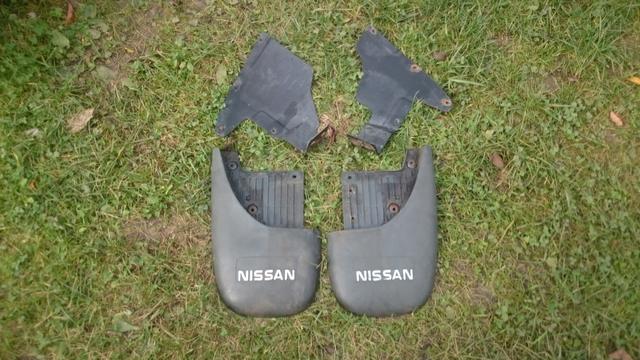

Hab bis jetzt nur diese gefunden:
Bei denen passt aber weder die Rundung der Schmutzfänger, noch das Blechteil.

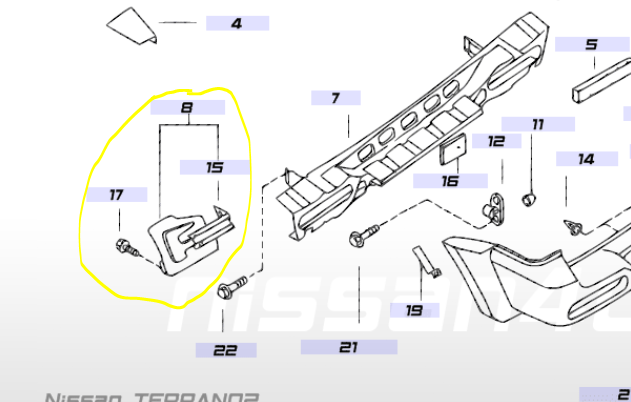

Hab im Teilekatalog bei der Explosionszeichnung der hinteren Stoßstange noch diese Abbildung gefunden:
Aber sonst habe ich auch keine anderen Schmutzfänger gefunden. Immer nur die, welche ich schon fälschlicherweise auf eBay gekauft hatte.
Hätte eventuell jemand einen Tipp wo ich noch suchen könnte? Denn aktuell landet der ganze Schmodder auf den Rücklichtern und der hinteren Karosserieaufnahme, was auf Dauer sicherlich nicht besonders gut ist...

Das gelb eingekreiste Teil auf der Explosionszeichnung hat meiner Meinung nach gar nichts mit den Schmutzfängern zu tun.
Hier im Forum unter "Biete" werden gerade 2 R20 in Teilen verkauft. Vielleicht ist da das passende dabei.

Nein, die Schmutzfänger sind nur mit dem Stoßfänger verschraubt. Wenn der nicht fest ist, fehlt eventuell die seitliche Verschraubung bzw. die Schrauben sind abgerissen. Das ist das oben gelb eingekreiste Teil.

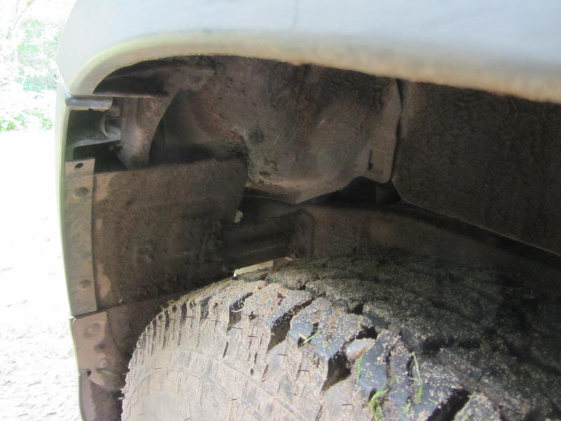

Also eine seitliche Verschraubung ist bei mir nicht zu entdecken. Stoßstange ist nur hinten mit jeweils zwei Schrauben mit dem Leiterrahmen verschraubt und am Radhaus in diese Plastikführung eingeschoben.
sind dass dann diese Schmutzfänger?
http://www.ebay.de/itm/SCHMUTZFANGER-SATZ-HINTEN-LINKS-RECHTS-788107F000-10-NISSAN-TERRANO-II-R20-WAGON-/222006899053?fits=Model... [Link automatisch gekürzt]
Aber meines erachtens fehlt doch dann trotzdem dieses Stück Blech über den Schmutzfängern, welches die Stoßstange stabilisiert?

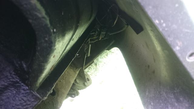

Das ist der hintere, rechte Radkasten, Ansicht von der Mitte des Autos nach hinten:
Der kleine Ausleger mit den 4 Schrauben verbindet die Vorderkante des Stoßfängers mit dem Rahmen. Die Schrauben reissen gerne ab. Wer keine Lust hat, neue Gewinde zu bohren, lässt den Ausleger auch einfach mal weg..... dann ist die ganze Geschichte natürlich etwas wackelig.
