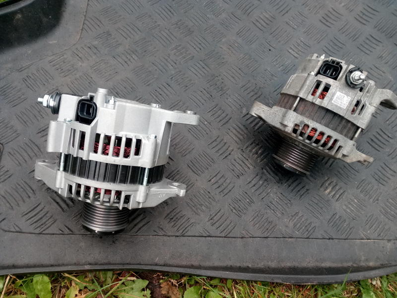

So, eine gute Nachricht und eine schlechte:
Die Gute ist, dass trotz Fouls der Wechsel vollzogen ist und statt der Hitachi LiMa jetzt eine 150 >Euro LiMa drinnen ist.
Die Schlechte ist, dass das Motordrehzahl abhängige Heulen immer noch da ist. Es ist zum heulen!
Zum Wechsel:
Christian und Saw haben es gut beschrieben, vielen Dank dafür. Leider weichte die Ersatz-Lima vom Anschluss etwas ab (siehe Bild. Warum eigentlich?[/img]) und daher passte das eine Kabel (vom Kondensator?) nicht mehr an den Anschluss. Auch die Gewinde im Gehäuse sind statt M5 in M6 ausgeführt. Das hieß dann löten und eine M6 Schraube einkürzen...
Fummlig sind eigentlich nur die kleinen Elektroanschlüsse, die habe ich dann entnervt bei loser LiMa (Rückwand nach oben gedreht) eingeschraubt und erst danach die Haltebolzen. Gesamtdauer 4h bei mir.
