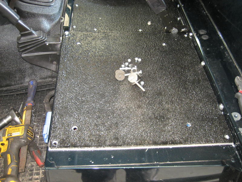

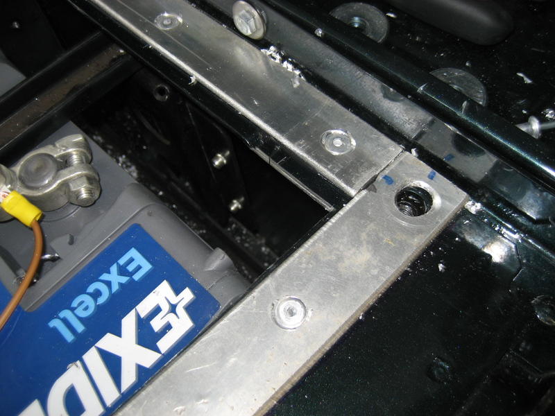

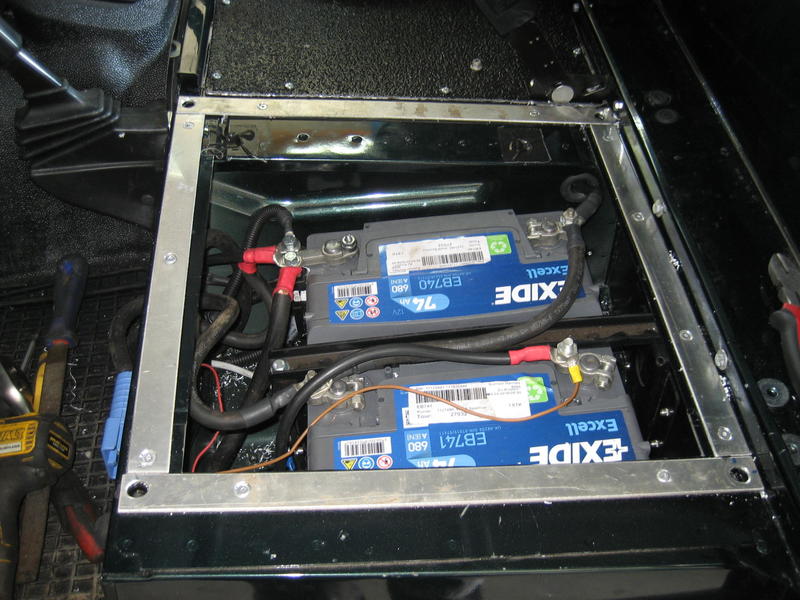

BeitragVerfasst am: 03.10.2017 12:43:30    Titel:
Servus !!!
die Fotos sind zwar die Fahrer sitzkiste aber das Prinzip ist das gleiche.
die aluteile wurden dann noch gut verklebt und der deckel ist verschraubt und hat eine Dichtung dazwischen.
ist sicher nicht zu 100% dicht aber wenn das Auto / die kiste nicht stundenlang unter wasser ist sollte da nicht viel reinlaufen.
lästz sicher sicher NOCH dichter lösen aber darin sehe ich eingendlich keinen sinn.
mir ging es mehr darum im falle des falles nicht Unmengen an schlamm in den kästen zu haben.
gruss ,michi
