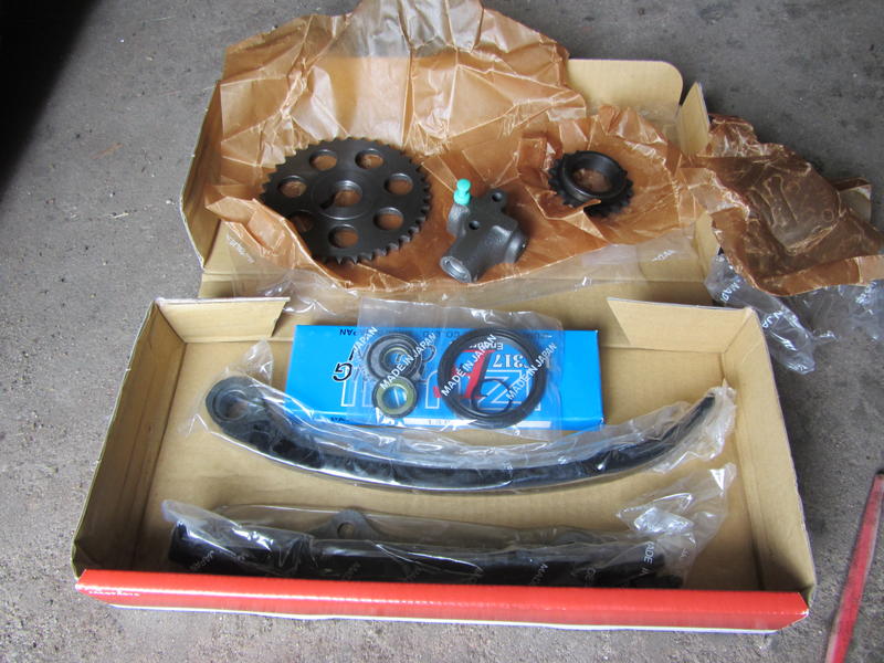

Der KFZ-Meister, bei dem ich meine Teile bestelle, hat den Kopf geschüttelt: Gibt es nur als kompletten Reparatursatz - mit Kettenrädern, Kette, Laufschienen etc. Preis ca. € 250,- (Herth & Buss - Jakoparts). Trotzdem bestellt. Bei einem 20jährigen, mit stehendem Tacho gekauften Auto wohl eine sinnvolle Investition.
Die erste Überraschung kam, als die Teile eintrafen: Der Meister macht den Karton auf, runzelt die Stirn, schiebt den Karton zu mir rüber und sagt: "Kannst du selbst einbauen". Obskur

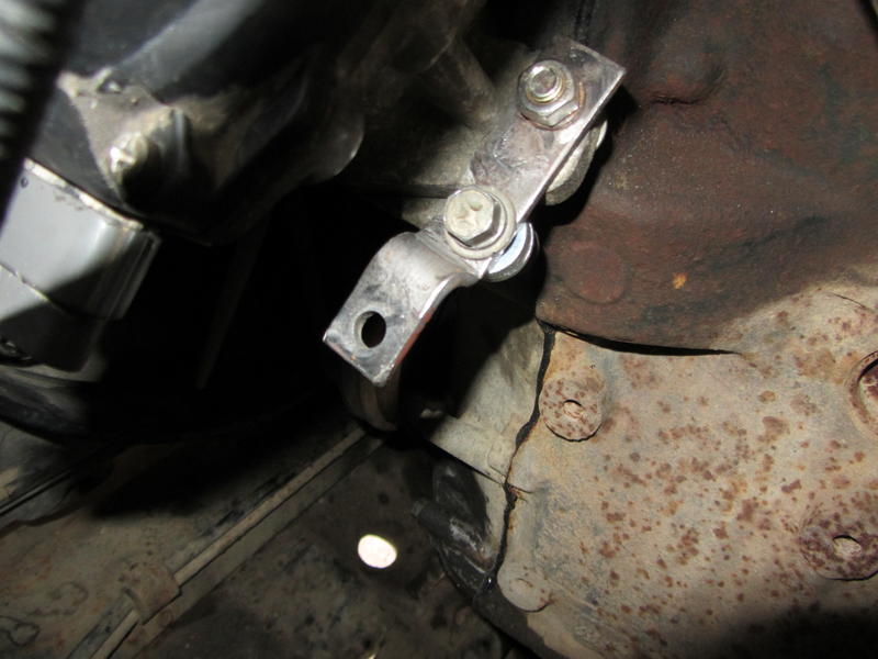

Kühlwasser abgelassen. Da ist der erste Fehler passiert. Habe einfach den unteren Kühlerschlauch abgeschraubt und das Wasser ablaufen lassen. Dabei läuft natürlich nicht das gesamte Wasser aus dem Motorblock ab. Das ist mir dann später (teilweise) beim Abnehmen des vorderen Motorgehäuses in die dann offene Ölwanne gelaufen.
Ansaugverrohrung, Kühlergrill, Kühler, Lüfterrad raus, Servopumpe mit Halterung abgeschraubt und zur Seite gelegt, Kabelbaum zum Zündverteiler gelöst, Ventildeckel ab. Soweit problemlos. Spannrolle der Servopumpe war unerwartet; Schraube gelöst, Rolle blieb aber auf ihrer Position und die Spannung lies nicht nach. Brauchte ein paar kräftige Schläge mit dem Fäustel auf den Schraubenkopf.
Lichtmaschine muss auch oben und unten abgeschraubt werden. Kabel können aber dran bleiben. Muss nur etwas zur Seite gelegt werden, damit man an den Schlauch des Ölabscheiders rankommt, der unter dem Thermostatgehäuse sitzt.

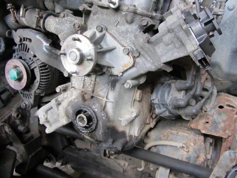

Die Ölpumpe muss ab. Nach dem Abschrauben muss man auch noch die Steckachse aus dem Motorgehäuse ziehen (falls die nicht schon beim Abziehen der Ölpumpe von selbst mit rauskommt). Dann muss der U-förmige Schlauch des Thermostatgehäuses mindestens auf einer Seite ab und der darunter liegende Schlauch des Ölabscheiders muss auch ab.

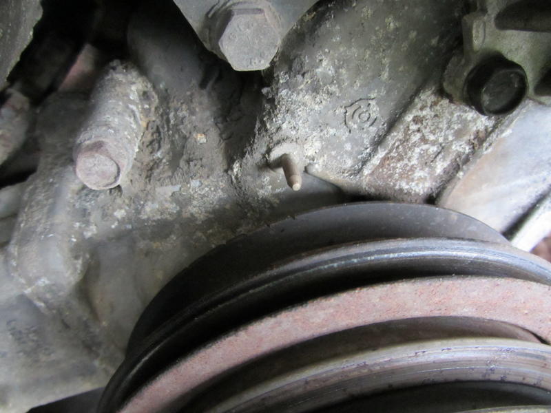

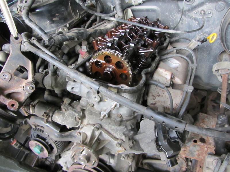

Spätestens jetzt wird der erste Zylinder auf OT im Ansaugtrakt gestellt. Sollte man lieber schon vorher machen. Dann kann man nämlich kontrollieren, dass die rechte, große Markierung auf der Kurbelwellen-Riemenscheibe mit dem Markierungsstift übereinstimmt. Wenn man alles richtig gemacht hat, stehen die Halbmonde der Kurbel- und der Nockenwelle jetzt oben.

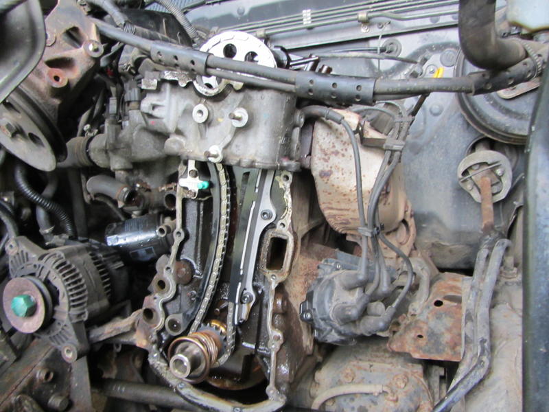

Vor dem (vorsichtigen) Abnehmen des Gehäusedeckels (die Wasserpumpe muss man nicht abschrauben) sollte man den Läufer des Zündverteilers fixieren. Vorher natürlich den Verteilerdeckel abschrauben. Der Gehäusedeckel dichtet oben mit der Zylinderkopfdichtung und unten mit der Ölwannendichtung ab. Die sollen heile bleiben! Vertrau mir
Wenn man jetzt alles richtig gemacht hat, geht der Deckel einigermaßen gut ab (ist natürlich mit Dichtmasse eingeklebt) und es läuft auch kein Wasser in die Ölwanne. Nee, oder?

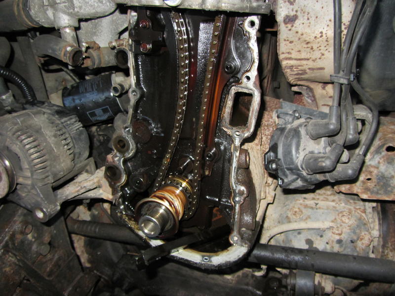

Wie man sieht, gibt es auch ab und zu mal eine Überraschung. Der Kettenspanner war unschuldig. Eine Gleitschiene hatte den Dienst quittiert und es sich in der Ölwanne gemütlich gemacht. Nee, oder?
Egal; den Rest abgeschraubt....
Dabei nicht mehr die Nocken- oder die Kurbelwelle verdrehen! Vertrau mir
...und den neuen Satz montiert. Die Kettenräder kann man nur in einer Position aufstecken. Auf den Kettenrädern ist jeweils eine Markierung (Körnerpunkt). Die Kette hat 2 hellere Kettenglieder, die jeweils mit einem Körnerpunkt übereinstimmen. Gute Sache - muss man nur wissen bzw. sehen....

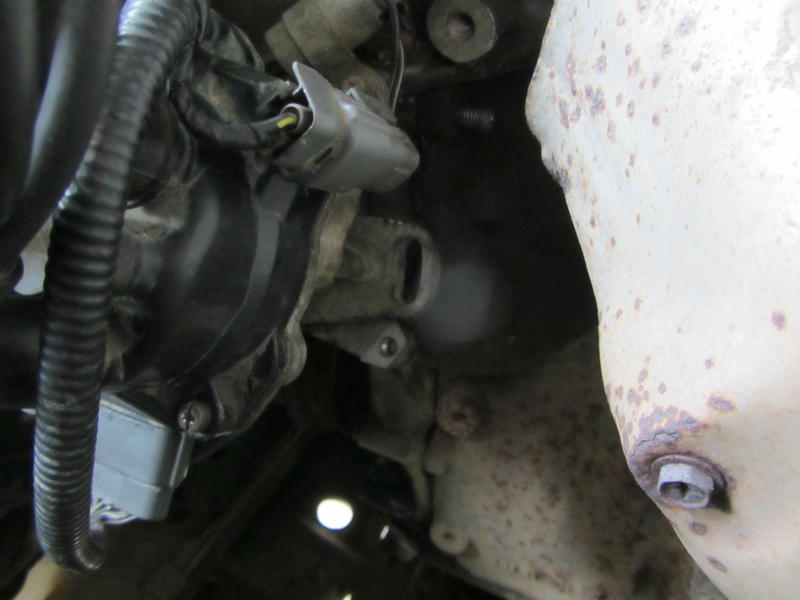

Wenn man den Verteilerfinger fixiert hatte, kann man auch hinterher die Zündung wieder richtig einstellen. Wenn nicht, sieht das so aus:
Und wenn man alle Leitungen und Schläuche, die man abgezogen hat, auch wieder anklemmt, spart man sich die Fehlersuche, warum das Auto kein Standgas mehr hat Grins
