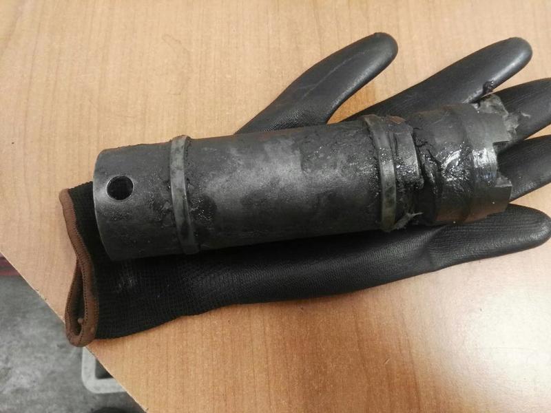

Liebe G-emeinde
Ich bin gerade dran meinem 240 GD (Fahrgestellnummer 46033117007964) eine kleine Fischzellenkur zu schenken. Na ja jetzt nach 37 Jahren (davon 29 Jahre als Fahrzeug des DRK) darf man ja auch schon mal kleine Aussetzer haben.
Also jetzt zu Problem:

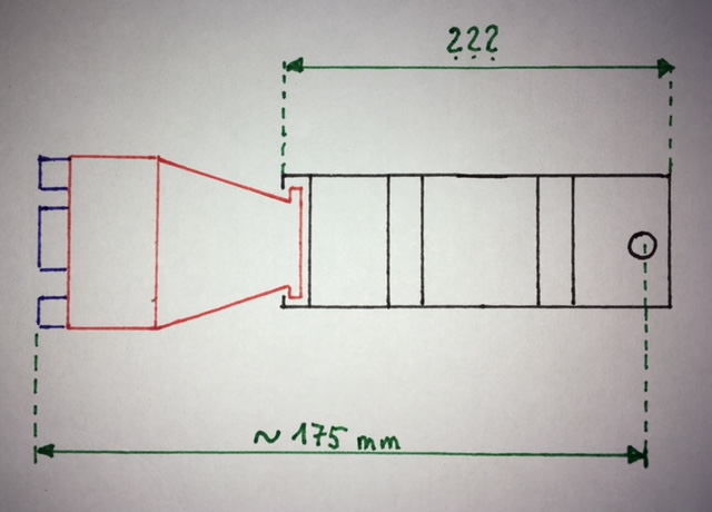

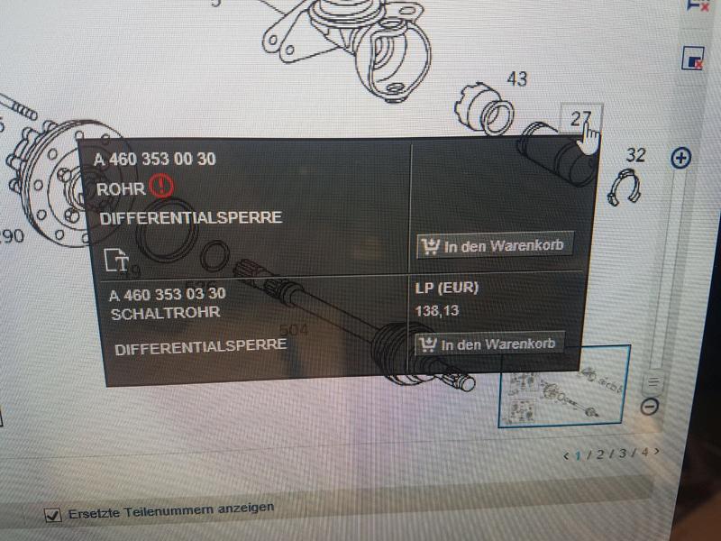

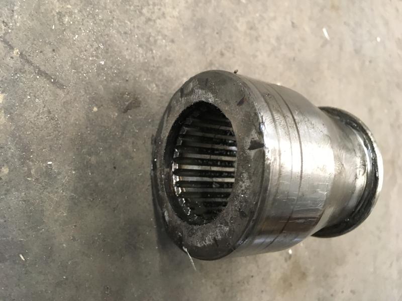

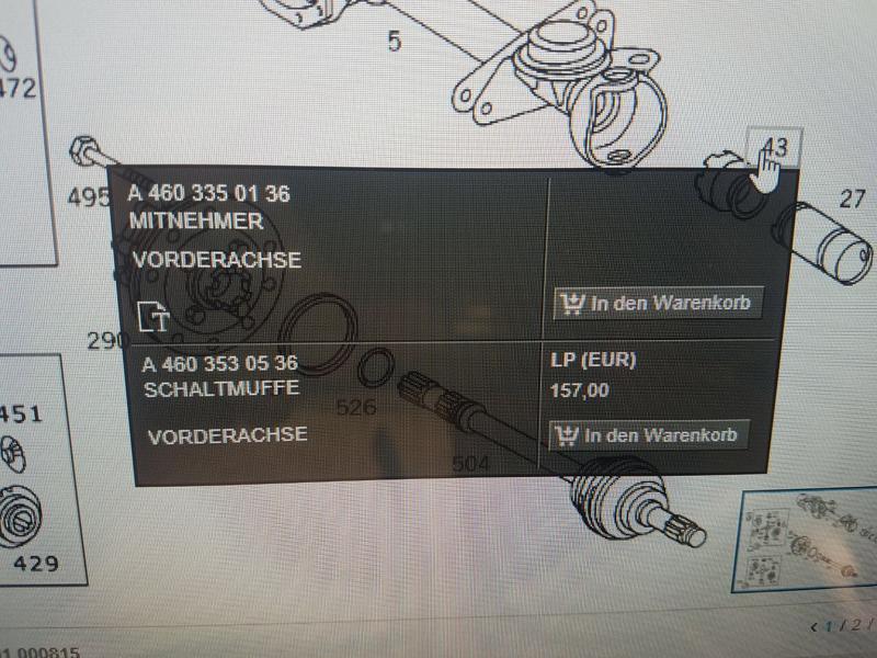

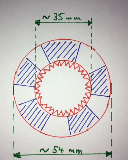

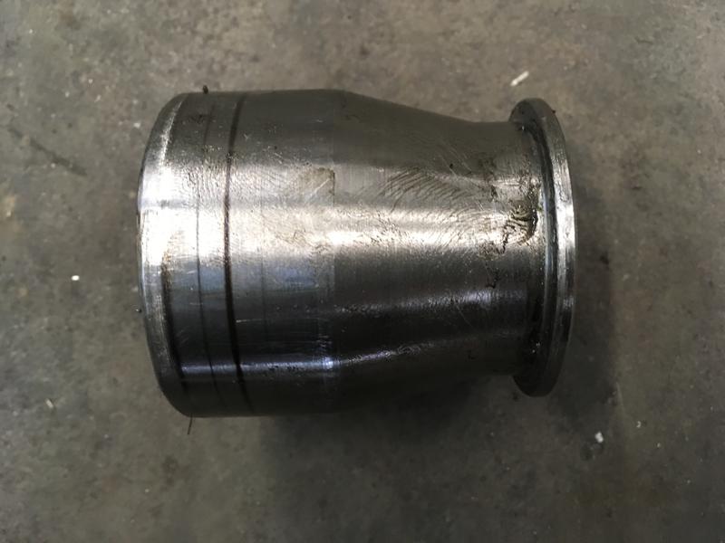

Die vordere Sperre hatte bei mir nie funktioniert. Jetzt beim zerlegen der Vorderachse (siehe Bild Nr. 1) hat sich folgendes Bild gezeigt. Das Schaltrohr (schwarzer Teil im Bild Nr. 2) fehlt kommplet und der Mitnehmer (roter Teil im Bild Nr. 2, sowie Bild Nr. 3 und 4) wurde "leicht" verändert. Hier haben die Jungs vom DRK einfach die fünf überstehende "Krallen" (blauer Teil im Bild Nr. 2 und 5) abgeschliffen. Na ja so kann die Sperre auch nicht funktionieren.

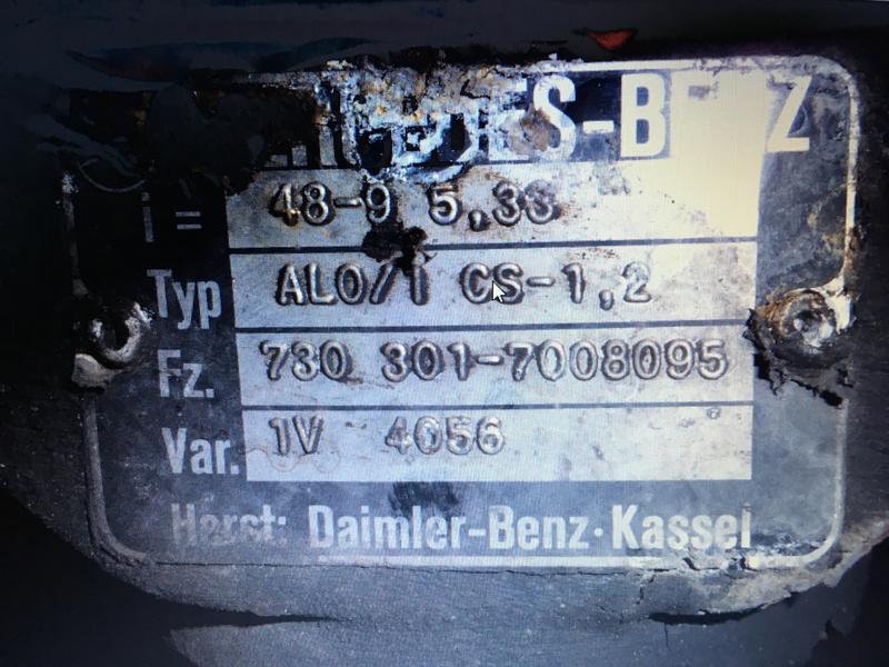

Das EPC hat uns nun - da die alten Teile nicht mehr verfügbar sind - neue Ersatzteile (Siehe Bild Nr. 6 und 7) empfohlen. Die Kombination passt zwar in die Achse ist jedoch viel zu kurz sodass die Krallen des Mitnehmers nicht greifen. Wie in meiner Zeichnung im Bild Nr. 2 zu erkennen ist, müsste das ganze System ca. 175 mm lang sein. Irgendwie kommt mir der Mitnehmer auch sehr komisch vor im Vergleich zum einem neuen Schaltrohr mit Mitnehmer (siehe Bild Nr. 8). Leider haben Hans Hehl und Andere im Internet zu den alten Achsen nichts passendes geschrieben.
Jetzt die Frage wer kennt sich mit den alten schmalen Achsen bzw. mit dem EPC gut aus, kann mir weiterhelfen oder hat evtl. die passenden Teile?
Mit G-ruß und Dank
Peter

Servus,
wenn es nichts passendes mehr gibt, dann würde ich die Hülse verlängern( bzw zum Schlosser gehen) und ein ein Neues loch bohren, so dass die Länge wieder passt, und die Muffe wieder in den Differentialkorb sauber ein und Ausfährt.
Fein einstellen kannst du ja dann noch mit dem Nehmerzylinder. Das alte maß hast du ja.
