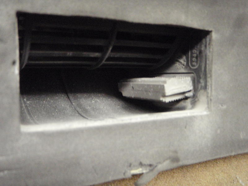

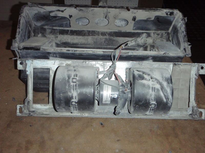

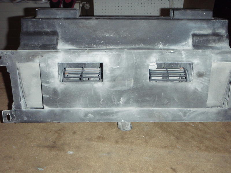

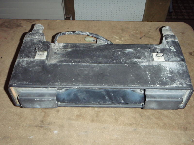

Die 2 Gebläselüfter sind im Ansaugkasten unter der Windschutzscheibe hinter dem Motor eingebaut.
Hänge noch ein paar Fotos an mit einem ausgebauten Ansaugkasten.
Ansicht von vorne hinterm Motor
Ansicht die an der Spritzwand montiert ist, das Gegenstück, Gehäuse, ist unter dem Armaturenbrett im Fahrgastraum verbaut.
Hier sieht man die 2 Walzenlüfter.
gleiche Ansicht wie die erste aus einer anderen Perspektive, hier sieht man das Kabel und die Entwässerungsschläuche.

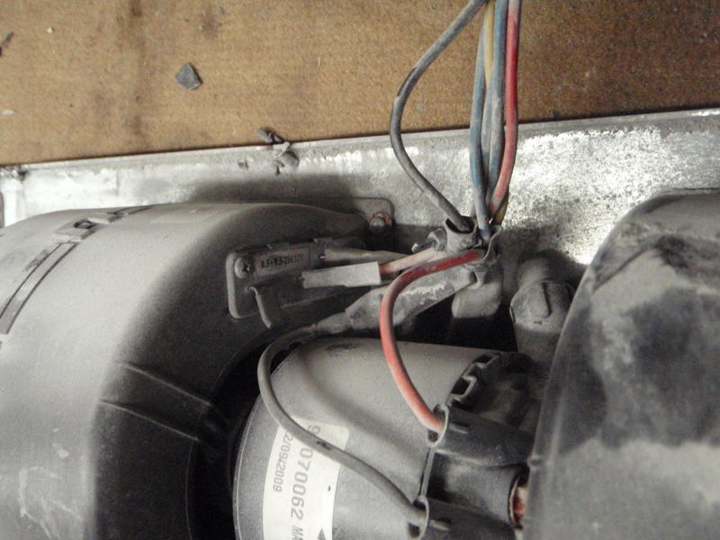

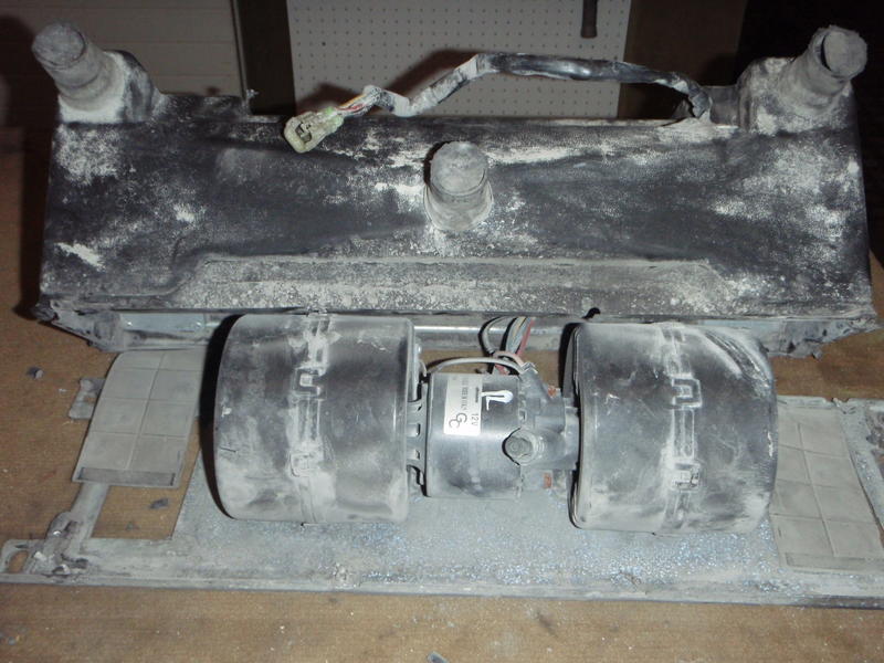

Hab mir mal die Mühe gemacht, das Lüftergehäuse zu öffnen.
Der Kunststoffpart ist an eine Metallplatte genietet an der wiederum der Lüfter genietet ist, alles mit Sika verschmiert.
Der Thermostat ist im Lüfter eingebaut.
Achtung beim öffnen des Gehäuses die Kunststoffteile sind extrem brüchig, dieser hier ist 8 Jahre alt.
Ohne Ausbau des Gehäuses mit Lüfter kommt man nicht an den Selbigen,
hier der Thermostat von der Lüfter Aussenseite
und hier innerhalb des Lüfters
