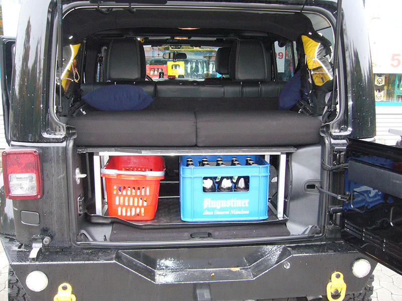

Habs so gelöst:
Rücksitze raus, Siebdruck-Grundplatte rein, Mittels 6 darin versenkter Schrauben einen Selbstgezimmerten Schubladenstock rein (78*85*43cm)
Geschlafen wird je nach Witterung draussen oder im Dachzelt.
Wenns drinnen sein Soll: Verlänger und verbreiter den Deckel des Schubladenstocks einfach auf die volle Breite und Länge und Stütz ihn entsprechend ab. Dann hast noch genügend Platz um ne Matratze draufzupappen und drin zu schlafen.

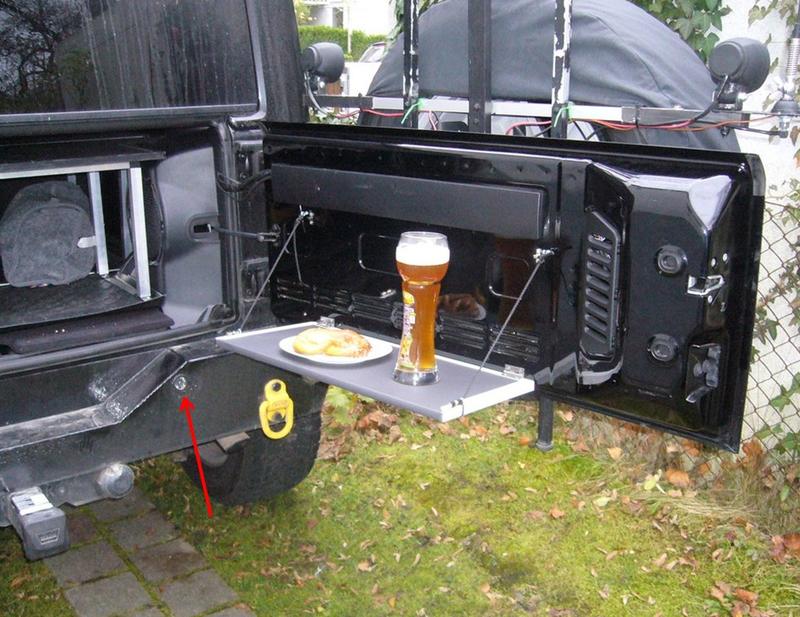

Tischvariante:
https://www.4x4everfree.org/single-post/2017/09/25/Klapptisch-f%C3%BCr-die-Wrangler-Heckt%C3%BCr

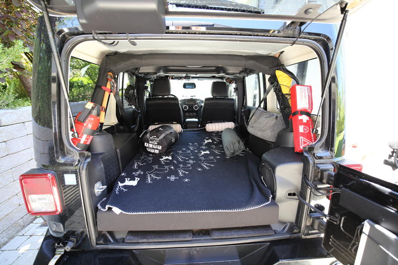

Ich hab bei meinem Jeep die Rücksitzbank raus geschmissen und ein Bett eingebaut. Unter und neben dem Bett sind diverse Kisten und Taschen mit der ganzen Ausrüstung verstaut. Für die Ladungssicherung habe ich Airline-Schienen montiert.
Da ich bis jetzt alleine im Auto schlafe ist es ok so.

wenn du hineinpasst ist der Innenausbau am einfachsten...
7mm Birke Multiplex-Platten aus dem Baumarkrt wenn die tragenden Flächen nicht zu gross sind (sonst 9mm), guggstu hier: https://www.offroad-forum.de/viewtopic.php?t=18332
Schaumgummi obendrauf lässt sich am besten passend zuschneiden (LuMa lässt sich schlecht passsend zuschneiden)

Ein Schubladensystem brauchst Du nicht sofort. Baue erstmal eine einfache Liegefläche, wenn das deinen Ansprüchen genügt.
Anstelle einer Bettdecke würde ich einen ordentlichen Schlafsack kaufen. Den kannst Du jahrelang nutzen. Gerade in den Alpen kann es viel kälter werden als im Schlafzimmer.

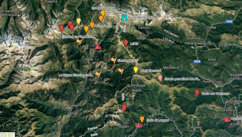

BeitragVerfasst am: 31.10.2017 22:59:56    Titel:
Hallo
Ich habe mit grossem Interesse deinen Terano thread verfolgt. Deshalb hier was zur Navigation; meiner bescheidenen Meinung nach das Beste was man haben kann.........vielleich hilft es ja was:
Also hier mal wie ich Routen suche und finde (!) und wie ich navigiere. Hab noch nie ein Roadbook benutzt. Kann ja bei Interesse ein paar Bilder psoten von Routen die ich so recherchiert habe.
1. Ich suche auf Google earth das Gebiet ab das mich interessiert. Einsame Gegenden. Die Pisten sieht man von weitem. Wenn ich was interessantes gefunden habe wechsle ich auf Street view und checke die Einstiege aus. Meist hat der Google- Wagen aufgegeben wenn es zu "offroadig" wird oder an einem Verbotsschild. Also an der Stelle mit Streetview suchen nach Fahrverbot. Wenn nicht da, sind die Chancen gross dass man den Track fahren kann. Beim Ausstieg kann man einen Gegencheck machen
2. Nun gibt es in Google earth maps die Funktion "Create Maps". Unsinniger Weise schaltet dann das Programm um auf eine vereinfachte Karte ohne Satelitenbilder und 3D. Deshalb empfehle ich parallel ein Fenster des normalen Google earth offen zu halten um laufend gegen zu checken. Der Vorteil in den Create maps Modus ist dass man Marker setzen kann. Und genau das macht man bei den Einstiegen. Ich setzte Marker wie "hier hoch"…."hier links" usw. die mich im Gewirr der Zustiegspisten in der richtigen Richtung halten. Die Map = Karte mit all dem Markern kann ich abspeichern. Wenn mir langweilig ist, hocke ich mich an den PC und suche ich ein paar neue Pisten und speichere sie. Mir macht diese Art der Recherche unheimlich Spass und ist eine wunderbare Vorfreude auf die Tour. Mit der Zeit entsteht eine Karte mit vielen Tracks in meinem Feriengebiet der nächsten Saison.
3. Nun kommt das beste: Diese Marker kann man exportieren und einlesen in das Navigationsprogramm. Dazu klickt man Export zu KML, d.h. ein KML File wird geschrieben mit den Markern
4. Nun zu der Navigation selbst: Ich navigiere seit einiger Zeit mit einem Android Tablet, ein Asus . Für das Tablet habe ich eine Halterung von Rammounts mit Schwanenhals montiert samt Stromverorgerung über den Zigarettenanzünder.
5. Das App Orux kann man gratis runterladen und ist die Kartensoftware. Wenn ich mich recht errinnere ist es eine Donationsoftware wo man was spenden kann. Die Software ist keine Navigationssoftware die sagt links und rechts sonder zeigt die Karte und wo man ist und bietet viele weitere Optionen. Nun braucht man nur noch Karten
( der Link unten bezieht sich auf einen wenig beachteten Beitrag den ich hier im Forum gepostet habe samt 2 Fotos....)
https://www.offroad-forum.de/viewtopic.php?t=71393&highlight
6. Dazu gibt es auf dem Internet die Openandromaps auf der gleichnamigen Domain. Unglaublicherweise hochdetaillierte Karten, GRATIS !!! Die wohl ursprünglich für MTBler gedacht waren. Man kann die fixfertigen Karten ganzer Länder oder Gebiete, z.Bsp. Westalpen runterladen. Alle Zoomlevels dabei. Aufs Tablet mittels USB oder SD in richtige Verzeichnis, bei mir /oruxmaps/mapfiles.
Dann noch ein "Theme" runterladen auf der gleichen Seite und ich empfehle die Elevate Themen darunter das "Elegant" ist ideal für 4x4 denn wir wollen nicht all diese bunten verwirrlichen MTB tracks.Das Theme muss auch in den entsprechenden Folder. Meine Erfahrung ist dass wirklich fast jeder Waldweg angezeigt wird. Gute Abstufung Asphalt, befestigt, unbefestigt, ueberwachsen etc. HAbe bis jetzt getested in Sardinien, Schweiz, Vogesen, Westalpen Italien und muss sagen ich bin sehr zufrieden. All die Pisten und Kammstrassen samt allen Abzweigungen, super. DAs Bild zeigt den Tendepass mit Fort CentraL, rot der aufgezeichnete Track den ich gefahren bin (die einzig offene Piste)
7. Letzter Schritt: Nun in der Karte das erzeugte KML File (Overlay) laden. Nun hat man all die Tracks die man in Google rausgetüftelt hat auf der Karte. Ready to go.
Unterm Strich eigentlich nur Kosten für Tablet und Halterung und Autoladegerät. Das System habe ich seit 4 Jahren im Einsatz und erprobt in Sardinien, Westalpen, Schweizer Jura, Vogesen. Meine Mitfahrer waren immer baff und swehr dankbar dass sie sich mir anschliessen durften
Unten ein Auschnitt meiner Seealpen Karte, natürlich beleiebig zoombar um die Details zu sehen.
Gruss Jo
