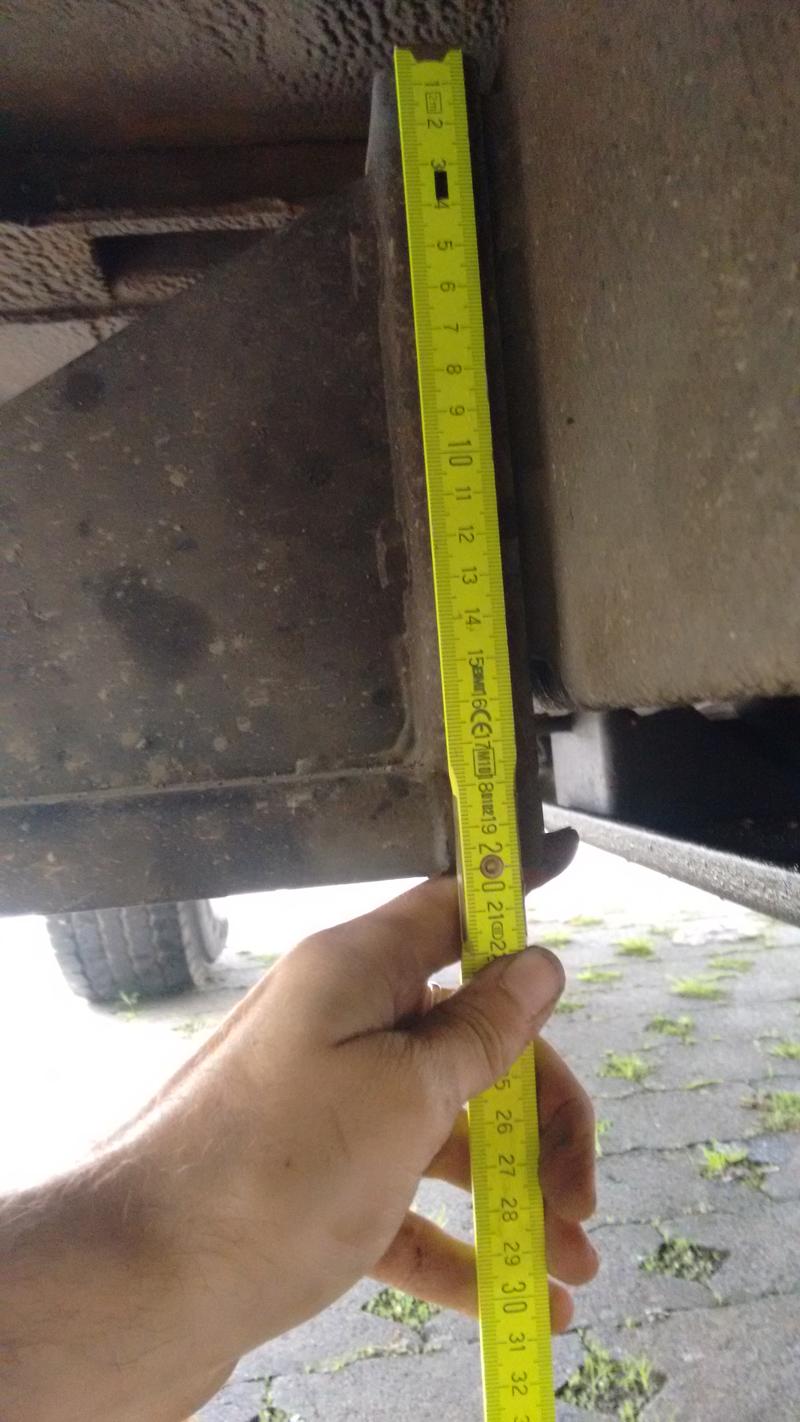

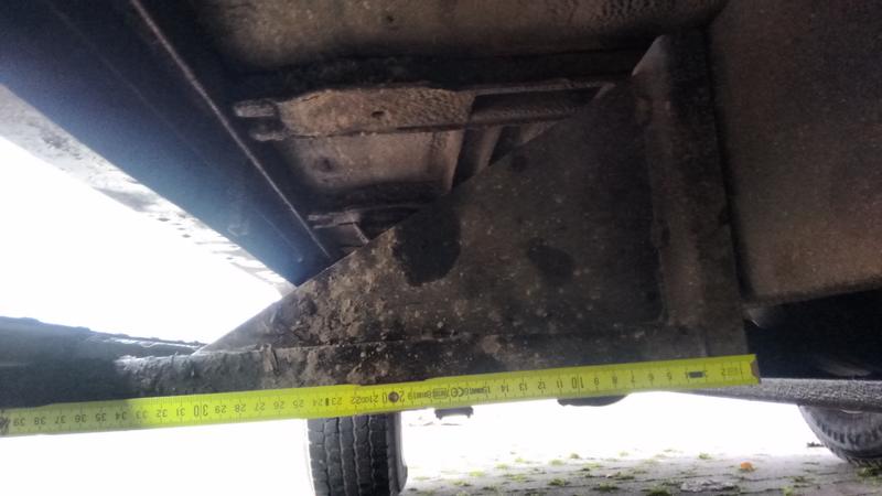

Wenn du möchstes, kann ich bei mir nachmessen und Bilder machen. Eine "Selbstbauanleitung" wär es dann noch nicht :)

So ich habe mal gemessen.
Bei mir sind L-Winkel aus U-Profil direkt am Rahmen angeschraubt.
Das horizontale Profil ist etwa 45 cm lang.
Das vertikale etwa 20 cm.
Das Profil: | Schenkel 2,5 cm und _ Basis 6 cm
Die Schauben sitzen von oben gemessen bei 3,5 cm und 11,5 cm
Verschraubt ist es mit einem U Profil, das am Rahmen angeschweißt ist.
Falls du noch andere Bilder brauchst, schreib einfach.

BeitragVerfasst am: 22.10.2017 12:21:08    Titel:
Hallo Eltobo,
vielen Dank für Deine Bemühungen.
Ich denke, dass ich aus den Informationen und den Bildern, in Zusammenarbeit mit meinem Schlosser,
eine Bastelei hinbekommen werde.
Wir schaun mal welches Material auf Lager ist und legen dann mal los.
Nochmals vielen Dank.
