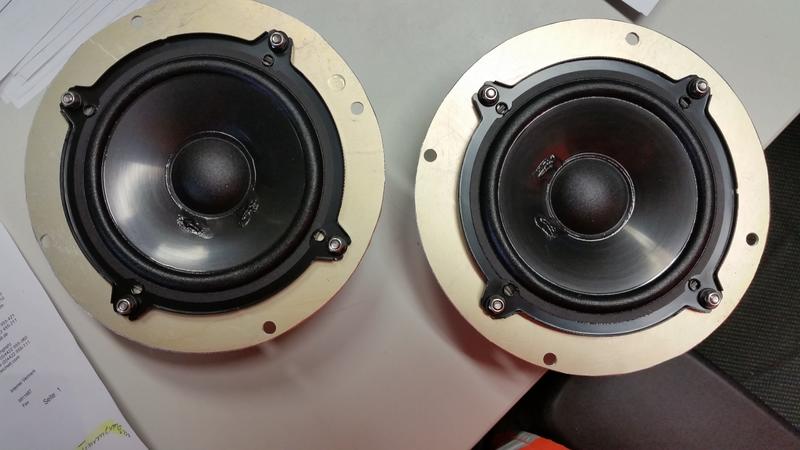

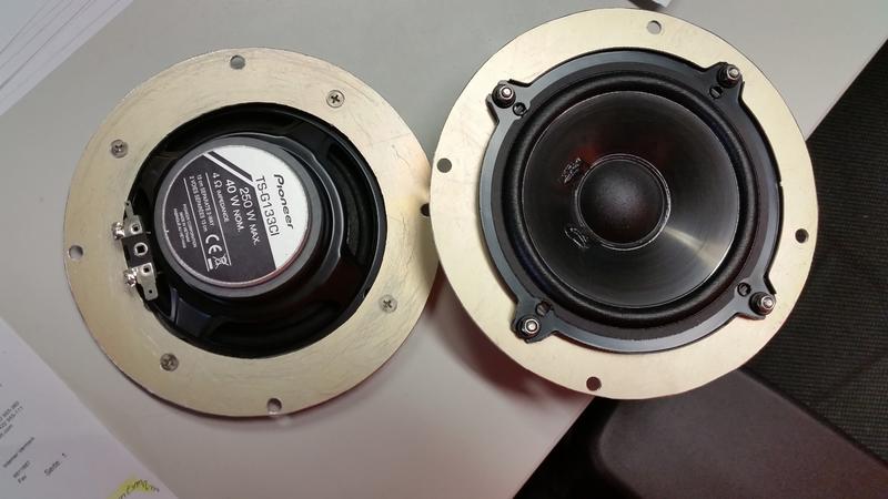

Hallo, ich habe auch meine Lautsprecher getauscht. Die Lautsprechermaße vom Patrol Y61 haben eine ungenormte "Größe". Ich habe bei mir mit Distanzscheiben gearbeitet und 13cm (Durchmesser) Lautsprecher eingebaut. Durch das Verringern der Membranfläcche kann dann natürlich auch nicht mehr so viel Luft bewegt werden. Wichtig ist, dass du bei dem Bau eines Distanzringes darauf achtest, dass du alles dicht hast und nirgends Schlitze oder Löcher vorkommen, weil du ansonsten einen akkustischen Kurzschluss hast.
Haut jetzt niemanden vom Hocker, aber zur Unterhaltung reicht es.
Ich kann dir die Anleitung zum Abbau der Türverkleidung schicken.
So sieht der Distanzring aus, der in den vorderen Türen von Nissan schon verbaut wurde.
