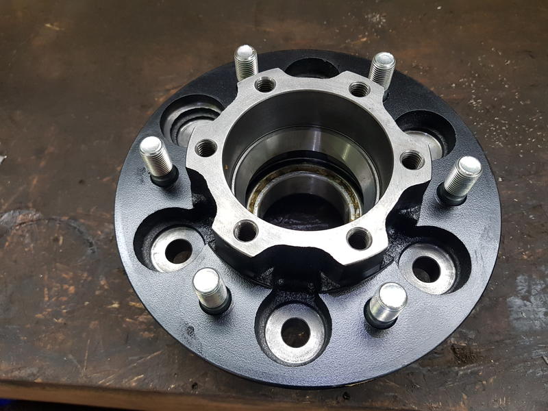

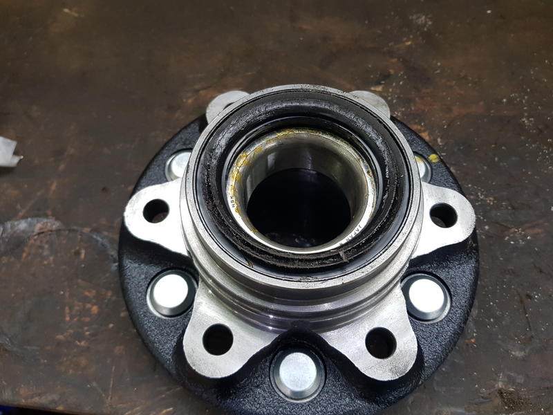

Servus !!
noch ein trum das im lagercontainer gefunden wurde.
das Problem ist jetzt nur :
WAS ist das für eine Radnabe ????
6 loch ,,,,
kann also zu keinen landy passen.
wer weis für welches Fahrzeug diese nabe passen könnte ???
lochkreis gemessen ist 6x140
das innere Radlager ist ist grösser als das äussere.
für sachdienliche hinweise gibt's eine Belohnung Heiligenschein
gruss ,michi

Schau mal, was für einen Durchmesser fürs Felgenmittenloch erforderlich ist. Wenn der ø110mm hat, würde ich schwer auf Patrol Y60/61 tippen.

BeitragVerfasst am: 27.10.2017 15:23:41    Titel: Patrol Y61
Hallo
Sieht ganz nach einer Y61 Nabe aus, und bei der Radlagergröße( rein Optisch) 2.8
Da muß doch eine ET Nummer drauf stehen.
Gruß Thomas

Würde auch auf Patrol Y61 2,8 tippen.
Siehe Vergleich:
Grüße

Servus
Das könnte hinkommen.
Ausser unserem SK Patrol ,dem bmw Y61 und dem buschtaxi von Spec haben ich ja nur landys in der Werkstatt.
WARUM ich die das nahe gekauft habe weiss ich aber ums verrecken nicht mehr.
Kann sein das es beim Y61 das innere rad Lager orig. nur zusammen mit der Nabe gibt ???
Gruß michi
Gruß michi
Das innere Radlager gibt es beim Y61 einzeln zu kaufen, dafür muss man nicht die komplette Radnabe kaufen

[quote="meder"]
Obwohl laut Nissan, gibt es die Lager nicht einzeln. Da musste ich in meinen Anfängen, mal ein hohes Lehrgeld zahlen in Form einer neuen Nabe.

Also vom Lochkreis her würde es auch auf einen Opel Monterey /Isuzu Trooper II. passen. Innenloch durchmesser wäre dann 100.
BeitragVerfasst am: 26.11.2017 08:20:43    Titel:
Ist definitiv eine Patrol Nabe.
Erkennt man auch am Wellendichtring.
2 Lippen stirnseitig und innen eine Federbetätigte Lippe.
Noch dafür spricht der größere Radius am Kegelrollenlager.
Und was dafür spricht, das sie für den Y61 ist, der abgedrehte Bund der die Zahnscheibe fürs ABS aufnimmt.

Servus !1
stimmt ,ist für einen Y61.
jetzt weiss ich auch wieder wofür wir die gekauft haben.
wir haben damals Radlager bestellt und laut Nissan gab es die nicht extra.
JETZT bin ich auch klüger.
kann wer die nabe brauchen ??
gruss ,michi
