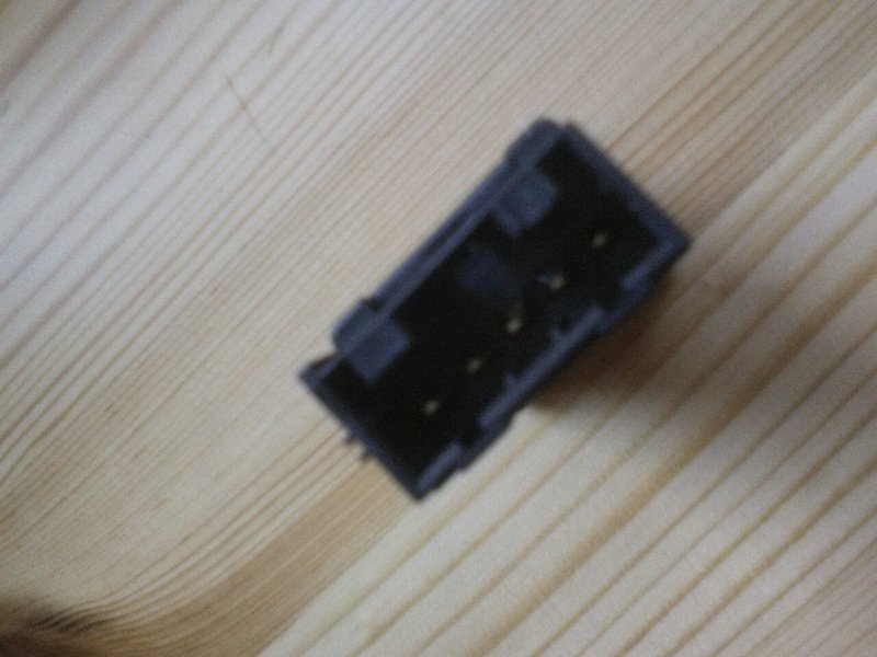

Ein guter Freund hat für seinen Defender diesen Schalter aufgetrieben.
Bild leider nur von hinten traurig
Er sagt ist für Zusatzscheinwerfer.
Nun wird nach dem passenden Stecker gesucht damit man das gute Stück ordentlich einbauen kann.
Würde mich über Ideen/ Anregungen freuen.
Edit: Denke es ist der original Schalter von LR.
Die Idee kam mir hier:
http://www.viermalvier.de/ubbthreads.php/topics/50138/all/Pinbelegung_Lichtschalter_(Mit.html
Gruß Mario

Der Stecker sitzt am Kabelbaum.
Also mini Kabelschuhe besorgen,
mit Schrumpfschlauch überziehen
und jeden Pol einzeln anstecken.

Ah, danke.
Also wenn er den Stecker nicht am Auto hat,
selber bauen.
Krieg ich hin.
Gibt es eine Chance das der Stecker da irgendwo ungenutzt liegt?
Oder wenn man den Schalter nicht serienmässig hat ist da auch kein Stecker.
Gruß Mario

Durchaus möglich,ich wüsste nur gerade nicht,wo das andere Ende rumliegen sollte.
Für Zusatzscheinwerfer gibts normalerweise Zusatzkabelbäume,
die aber nicht einzeln erhältlich sind.Jedenfalls nicht bei LR.

Ich löte immer kurze Kabel direkt an den Schalter und crimpe dann einen Hella Standardsteckef dran. Ist zuverlässiger und besser zu servicen.

Danke euch.
Werde mal forschen ob da was liegt, ansonsten finde ich die Idee mit dem extra Stecker auch sehr angenehm.
Mein Kumpel ist mit Elektrik auf Kriegsfuss, und wenn ich ihm da einen Stecker dran mache ist es beruhigter.

Hab den Stecker, so meine ich, gefunden.
http://www.mobilecentre.co.uk/index.php?main_page=product_info&products_id=579
Dann wird es wohl dieser werden.
Der Defender ist übrigens aus 2004.
Mein Kumpel möchte aber eh Sitzheizung damit ansteuern,
daher ist die Suche nach dem Stecker im Kabelbaum wohl unnötig, jedenfalls aktuell.
Gruß Mario

Könnte passen.
Sitzheizungskabelbäume gibts in UK vorkonfektioniert,mit Originalschaltern.
Das ist derart einfach,das kriegt dein Kumpel alleine angeschlossen.
Ich frag mal von wem die sind.

Ich habs jetzt einfach mal mit googeln versucht:
http://www.ebay.co.uk/itm/311711893512
Muss nur an die Batterie geklemmt werden.
Das schwarze Kästchen in der Mitte erkennt ob die Zündung eingeschaltet ist oder nicht.
Ja lustig.Ist der gleiche Laden,den du gefunden hast:
http://www.mobilecentre.co.uk/index.php?main_page=product_info&cPath=407_323&products_id=1056&zenid=st1q3ipkqhonsc57... [Link automatisch gekürzt]
