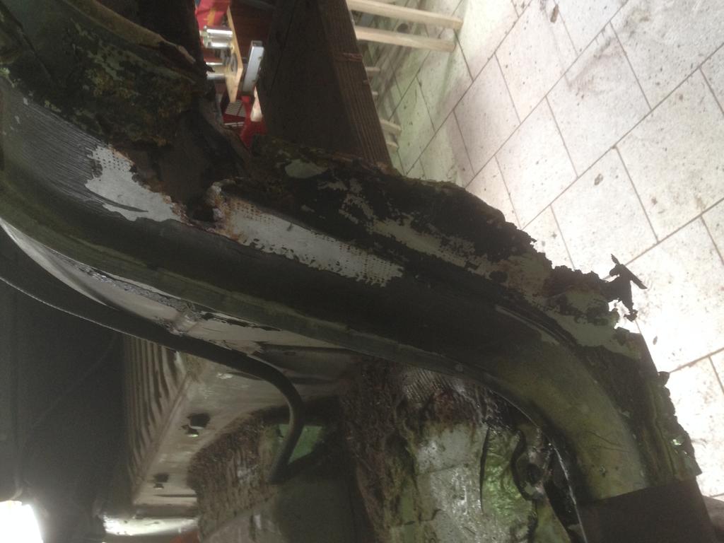

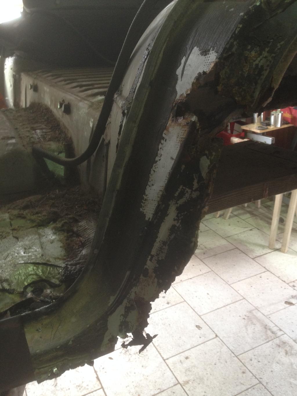

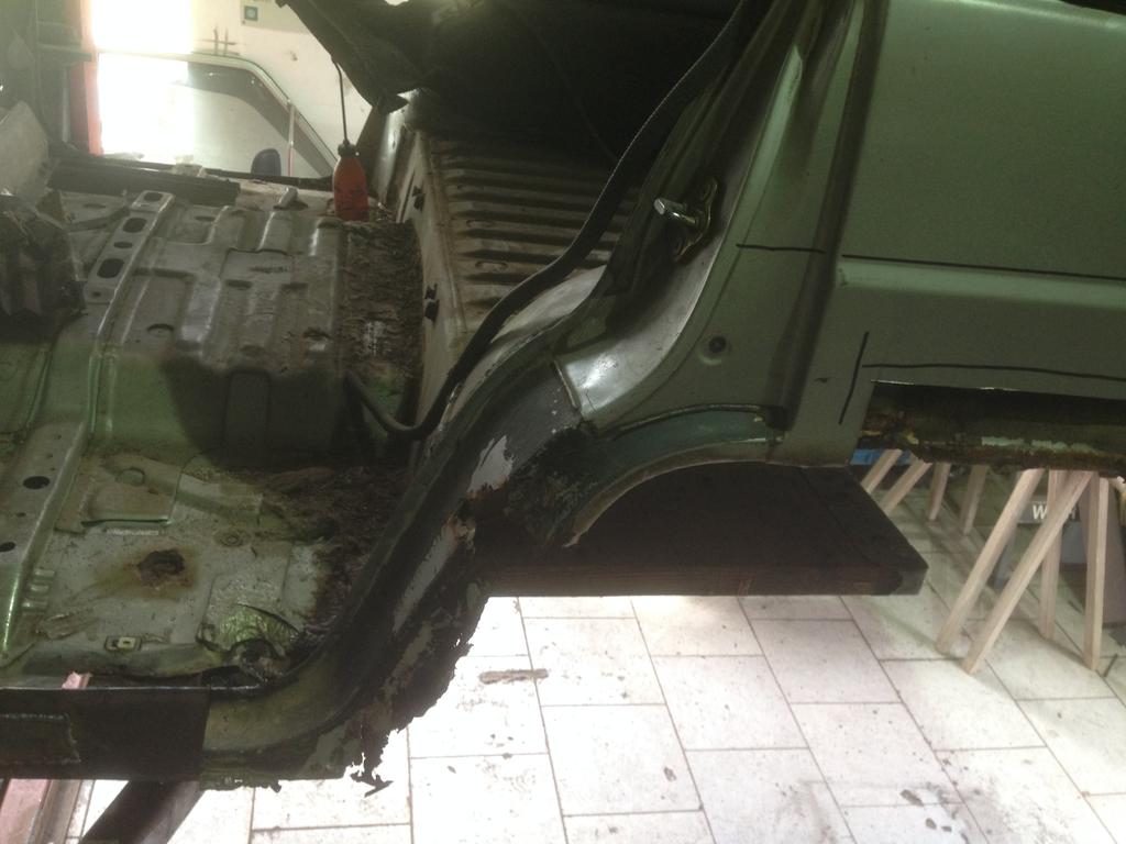

Hallo Leute!
Ich restauriere gerade meinen Patrol W260. Bin gerade bei den Radläufen, die teilweise schon weggegammelt sind. Habe mir Reparaturbleche zukommen lassen und will sie nun einsetzen. Leider gibt es nach meinen Infos nur Radläufe für den kurzen Patrol, die ich jetzt habe und anpassen muss. Um nun alles passend hinzudengeln, muss ich wissen, wie es am Ende aussehen soll. Wie geschreiben, bei meinem Auto ist nicht mehr viel da, was man sich anschauen kann :) Könnte mir ein freundlicher Zeitgenosse ein Foto schicken, auf dem zu erkennen ist, wie es aussehen soll?
Vielen Dank im Voraus!!
Flo

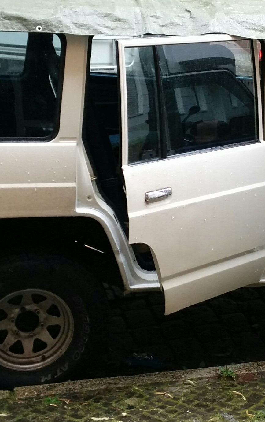

Hier das Detailbild noch einmal in der richtigen Position.
BeitragVerfasst am: 04.06.2018 06:10:09    Titel:
Wenn du die Türen wieder einbaust, dann kannst du dich am oberen Falz orientieren.
Diese sind ja in deinen Reparaturblechen vorhanden.

BeitragVerfasst am: 04.06.2018 08:08:22    Titel:
Vielen Dank für Deine Antwort!
Die Türen sind meine einzige Orientierung, da die 160er Reparaturbleche diesen Ausschnitt nicht haben und in Richtung Türen "länger" sind.

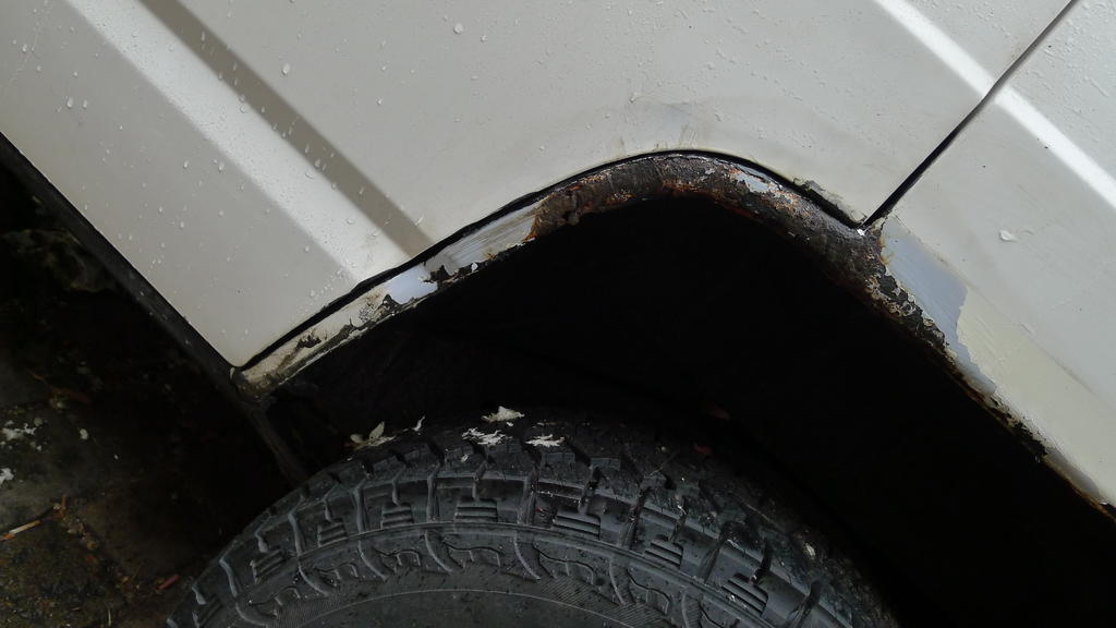

BeitragVerfasst am: 04.06.2018 10:21:49    Titel:
Hallo und Willkommen! Sieht ja richtig übel aus bei Dir...
Hier 2 Aufnahmen, die die Stelle beim W160 zeigen, auf der linken Seite war meiner auch befallen:
Falls Du noch genauere Bilder brauchst kann ich nochmal zur Kamera greifen. Ist es aber schwierig das Profil vernünftig zu fotografieren.
Du wirst nicht darum herumkommen, den vorderen Teil zu modellieren. Meines Wissens gibt es keine Repbleche dafür.

BeitragVerfasst am: 04.06.2018 17:10:56    Titel:
Viel Arbeit, halber Quadratmeter Blech, gleich 1mm, viel schnippeln und dengeln und das kann was werden. YES
Bei meinem war es ähnlich aber nicht ganz so arg, hat gedauert und am Ende schön von innen korrosionsschützen.
