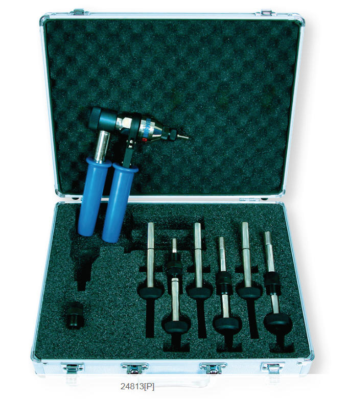

Da habe ich ein Angebot von der Firma Berner von 310 Euro
Jetzt habe ich im Netz solche Zangen für unter 200 Euro gefunden.
Sind das Nachbauten oder schlägt der gute Namen zu Buche?

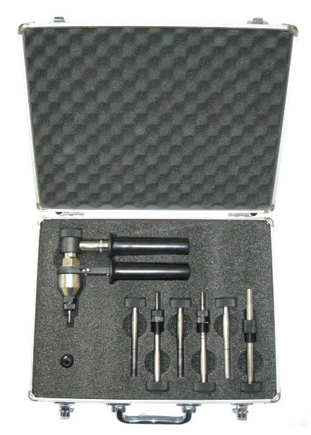

Die von Würth ist auch nur eine umgelabelte Masterfix.
Ich hab bei mir mit ner Masterfix schon diverse M12 Stahlmuttern gesetzt und das hat perfekt funktioniert. Würde ich jederzeit wieder kaufen.

Die Version von Würth hab ich mal für 120,-- Eur. an deren Resterampe entdeckt. Smile
Das Gerät ist stabil und für gelegentliche Blindnietmuttern gut. Für richtig viele Muttern wirds etwas mühsam.

Bei der Wahl würde ich die Berner nehmen.
Beide sehen ziemlich identisch aus; die Berner scheint schon bessere Griffgummi`s zu haben. Ist wie die kleinen Ratschenkästen von XY und KS-Tools. Beide haben den gleichen Inhalt; nur an Kleinigkeiten fällt der fast 3x so teure Preis auf; die Griffe sind wesentlich besser, Rändelungen an den Nüssen und Verlängerungen und... halten einfach mehr aus.
Gehe mal davon aus das das bei den Mutternietdingern genau so ist.
