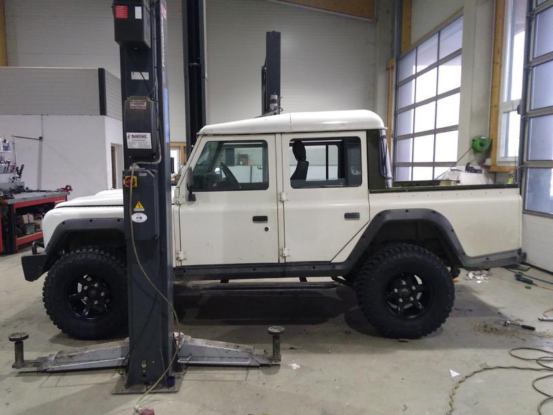

Sieht gut aus ! (gerne mehr Bilder ...)
- Crew Cab Umbau mit welchen Teilen?
- welche Felgen?
- welche Reifen?
- welche Stossdämpfer?
- sieht nach einem 2003/2004 aus. Welche Laufleistung?
- hat dieser Santana eine Hinterachssperre?
Wünsche allzeit freie Fahrt!

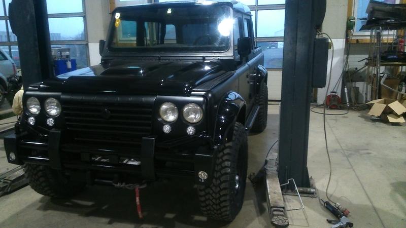

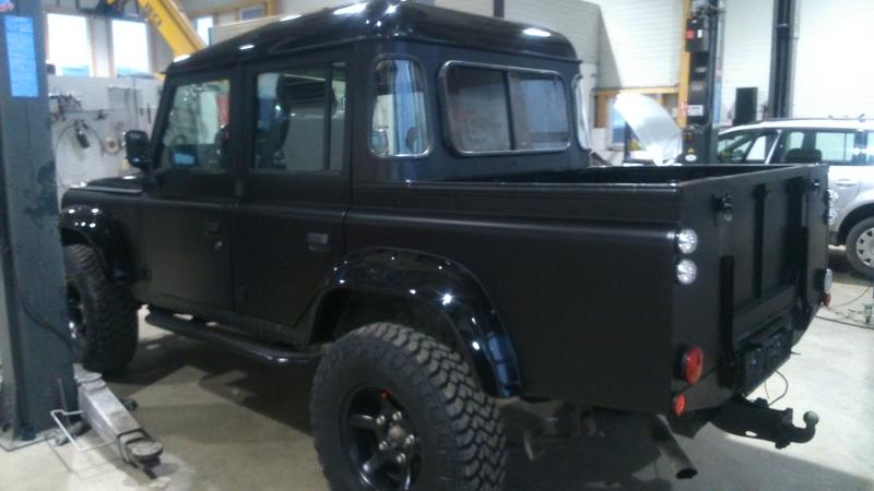

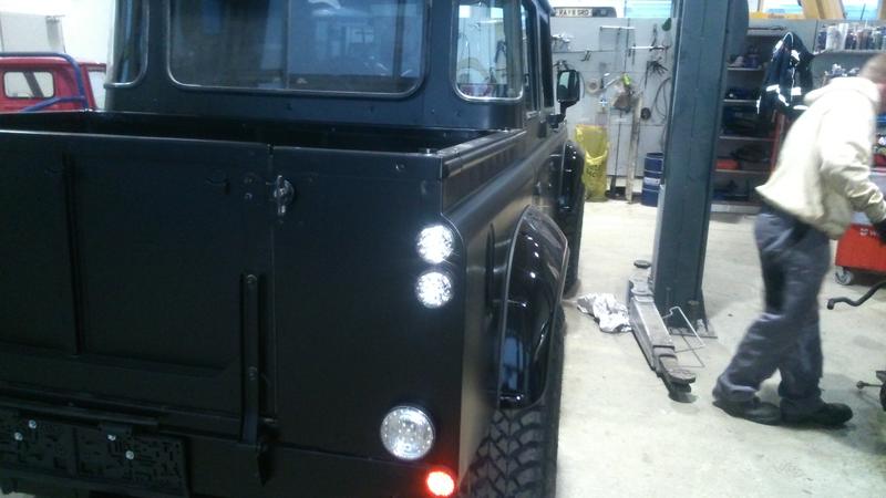

Hallo, bin nicht so oft online... bin meistens am Schrauben Supi
Viele Bilder vom Umbau hab ich nicht da ich kein Foto Handy hab und immer auf wen mit Kamera angewiesen bin...
Crew Cab ist vom Defender, passt eigentlich plug and play, nur beim Scheibenrahmen vorne muss man die originale Versteifung vom Defender Dach ausbohren und eine modifizierte aus Alu bauen da Santana oben in der mitte gebogen und der Defender einen durchwegs geraden Scheibenrahmen hat... geht aber Problemlos.
Heckklappe ist auch Defender, Öffnung am Santana mit Alublech verkleinert...
Felgen sind Borbet CW vom Defender in 8x16 ET5 mit 3cm Spurplatten vom Defender.
Reifen Hankook Dynapro MT in 285/75R16
1 Ton Schäkel von der Land Rover serie für etwas mehr Höhe, Stoßdämpfer noch original, bin mir nicht sicher ob die von der serie 3 passen, wenn ja dann kommen wieder die Procomp rein wie ich in meiner serie 3 hatte...
EZ ist laut Einzelgenehmigung 2009, was aber offensichtlich nicht stimmen kann, geh vom Scheibenaufdruck aus also 2003/4.
Er hat keine Sperre an der Hinterachse.
Hier ein paar Bilder mit frischem Lack... war über die Feiertage nicht ganz untätig... innen ist halt noch ne menge arbeit Supi

BeitragVerfasst am: 08.01.2018 16:42:29    Titel:
Sensationell!
So hätte ihn Santana gleich bauen sollen - dann hätten sie Stückzahlen verkauft!!!
