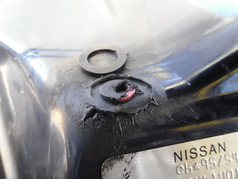

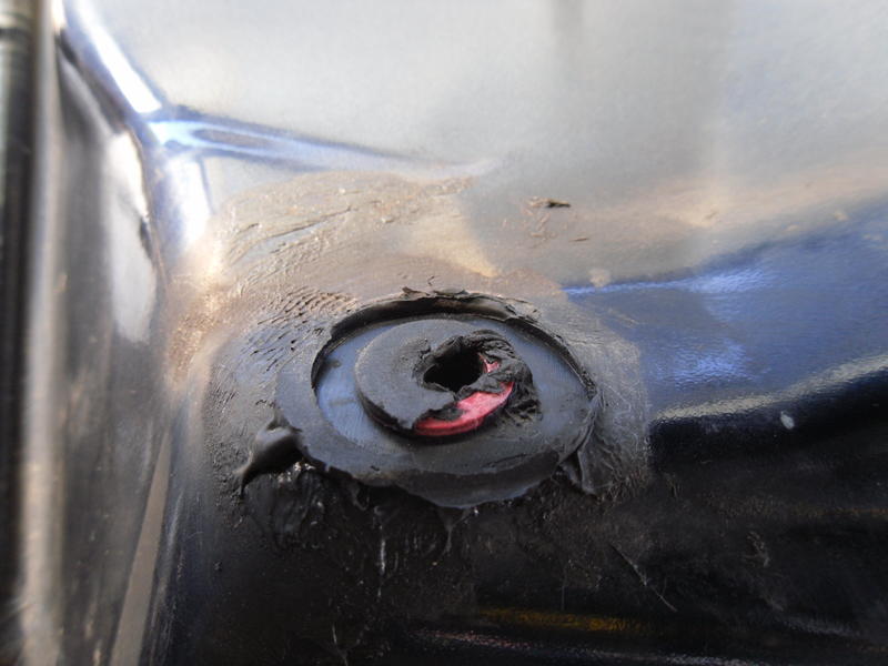

BeitragVerfasst am: 10.11.2017 10:59:29    Titel:
bei mir wurde auch eine Scheibe ersetzt und haben erzählt
das alles neu gemacht wurde Schrauben Dichtungen etc. und das war das Ergebnis.
Es wurde eben nicht alles ersetzt:
Die Firma hatte die alten Einschraubmuffen verwendet und irgendwelche Gummi dichtungen unterlegt siehe Bild und dadurch drang das Wasser nach innen.
Oder wurde an deinem Auto was nachträglich eingebaut Standheizung etc. weil
das Problem hatte ich auch und mit einer Menge Sikaflex in den Griff gekriegt.
Gruß,
Thomas
"Leben und Leben lassen"
