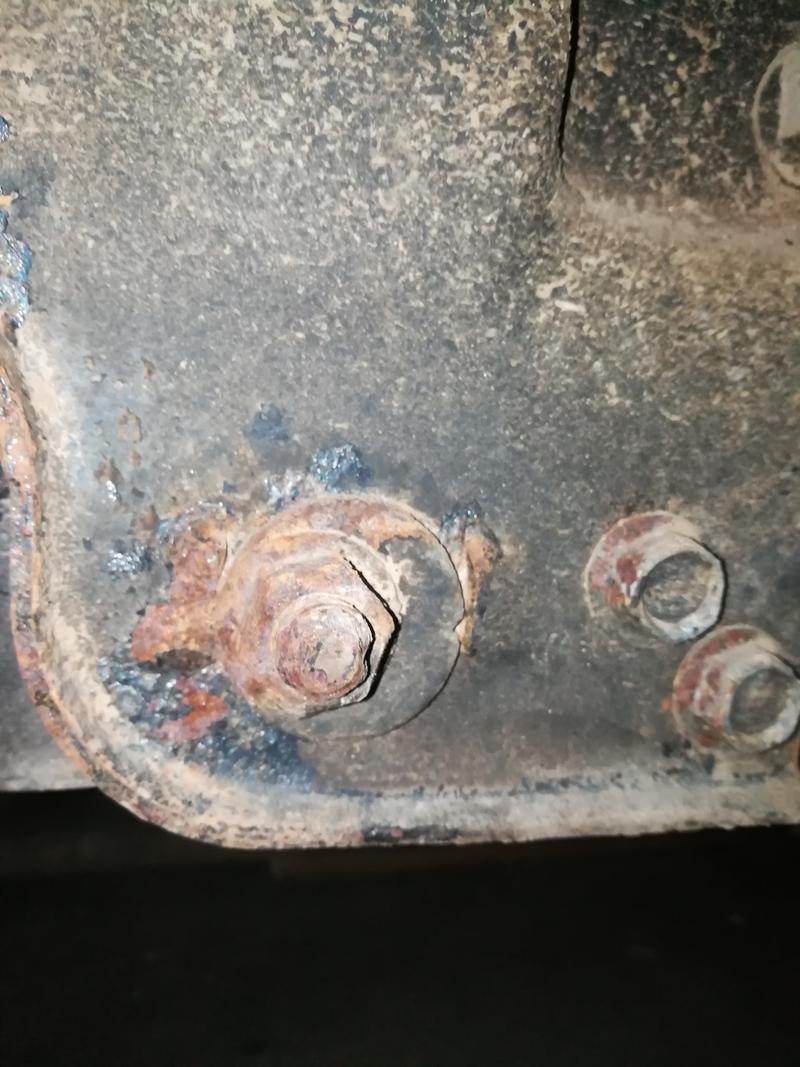

Wenn ich das jetzt richtig versteh kann ich nur die Buchsen oder gleich den ganzen Querlenker tauschen?
Ich hab jetzt mal Fotos gemacht von den Schrauben der Querlenkern der Fahrerseite. Da iss ja eine konische Scheibe, mit der kann ich den Sturz einstellen lassen? Oder brauch ich spezielle Buchsen?
@4x4Tools schick mir doch mal ne PM mit einen Preis für die vier Buchsen und den Schrauben die ich brauch für die unteren Querlenker.

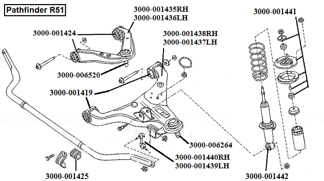

4x4Tools
aka Terranoman
Wohnort: Hagen
BeitragVerfasst am: 11.11.2017 22:46:37    Titel:
Schau mal hier: http://www.4x4tools.de/Fahrzeugteile/Nissan/Pathfinder-R51/Ersatzteile/Federung:::680_694_697_734_780.html
Bei den Schrauben bitte einmal die Längen messen.
http://www.4x4tools.de/Fahrzeugteile/Nissan/Pathfinder-R51/Ersatzteile/Befestigungsteile:::680_694_697_734_913.html

dorf hat folgendes geschrieben:
... Da iss ja eine konische Scheibe, mit der kann ich den Sturz einstellen lassen? ...
Die Scheiben sind nicht konisch, sondern exzentrisch. Zwinker

BeitragVerfasst am: 12.11.2017 09:03:18    Titel:
So wie die vergammelt sind, bezweifle ich das du die Buchsen bewegt kriegst. Das wird wohl auf neue rauslaufen.
Wie gesagt ich habe es über verlängerte Traggelenke oben gemacht.
