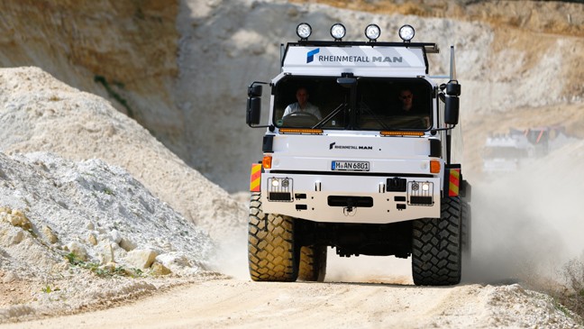

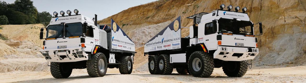

Mein lieber Freund Matthias Jeschke ist zur Zeit "mal wieder" unterwegs in Chile, am höchsten Vulkan der Welt, dem Ojos de Salado. Ziel der Expedition ist ein neuer, vielleicht finaler Höhenrekord.
Hauptpartner von Extrem Events ist Rheinmetall MAN Millitary Vehicles, welche einen Zwei- und einen Dreiachser aus ihrer aktuellen HX Modellreihe bereitstellten. Die Fahrzeuge sind seriennah, es wurden größere Reifen/Felgen nachgerüstet sowie umfangreiche LED Beleuchtung.
Ich werde hier in loser Folge Texte, Fotos und Videos posten zum Fortschritt der Reise, vom Berg aus gibt´s dann hoffentlich per Satellit spannende Neuigkeiten.
Fangen wir erstmal mit den beiden Fahrzeugen an:

Die Umbauten gegenüber dem Serienzustand umfassen:
An- & Umbauten
Die Höhentauglichkeit der Fahrzeuge beträgt über 5.000m. Normalerweise reduziert sich die Motorleistung linear um 6% je 1000m. Ab 5000m stehen 76% Motorleistung zur Verfügung, die nicht mehr weiter reduziert werden. Bei den Höhenexpeditionsfahrzeugen wurde die Steuerung angepasst und die Reduzierung der Motorleistung vermindert. Zudem wurde die Einspritzmenge geändert und eine Senkung der Motorleistung sichergestellt, sollten die Turbolader drohen zu überdrehen.
Weitere Anpassungen:
Alliance Übergroße Bereifung A-390 60-55 R26,5
PTG Reifendruckfüllanlage (STIS)
Rotzler & Sepson Selbstbergewinden
Visual X Spezialbeleuchtung
Hiab Leichtbaukran für den Schutzhüttenbau und Ersatzradhandling
Crossmobil/ Saxas Off-Road Militär-Pritsche
Anpassung Motorsteuerung wegen extremer Höhe
Tankumbau 600l / Verlegung auf Pritsche
Eberspächer Luftzusatzheizung D4Power + Höhenkit
Betriebsstoffe für niedrige Temperaturen
Dinitrol Schwere Konservierung / Steinschlag
