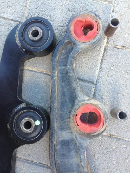

Hallo
Patrol Y61 2" OME komplett einstellbares Fahrwerk richtig vermessen.
Castor correction Buchsen Reißen ein.
Innerhalb von 60000 km schon das zweite mal.
Buchsen sind von OME und sind ohne Spannung montiert.
Ich habe mir jetzt erst einmal corretion Buchsen aus Gummi in OZ bestellt.
Hat jemand eine brauchbare Idee?
Grüße Thomas

Casterbuchsen reißen für gewöhnlich im Geländeeinsatz nach einer gewissen zeit immer ein. Das ist bauartbedingt so. Auch sind die von OME nicht aus Gummi, somit weit weniger flexibel.
Die einzigen dauerhaften Lösungen:
-casterplates
-dropboxes
-andere gekröpfte Längslenker z.b. von snake racing usw...also aus OZ
Dann kann man auch wieder originale gummibuchsen montieren die genug Bewegung bieten. Und vor allem das verdrehen und verspannen aushalten beim verschränken.

Ein paar Bilder:
PU ist schon für normale Buchsen scheiße, Gummi viel elastischer.
Gummi geht aber bei exzentrischen Buchsen auch irgendwann hinüber.
Die Verschränkungsfähigkeit mindert sich, die Belastung auf sämtliche Teile steigt, da die Beweglichkeit durch einseitig weniger Gummi/PU und gleichzeitig gegengleicher Exzentrik nochmals kastriert wird... Vertrau mir
GRuß Patrolrider

2 Zoll Höherlegung braucht nicht unbedingt eine Nachlaufkorrektur, probiere es doch mal so.

Hallo
Hallo
Warum billig Lösung?
Dropped Radius Arms von Snakeracing 2 inch sich sind in ganz Australien nicht mehr zu bekommen zumal diese wie die Originalen aus Eisenguss hergestellt wurden.
Ich hatte über ein Jahr versucht welche zu bekommen, und hatte eine Bestellung mit 1500,-€ Vorkasse zu laufen. Weder bei Gumtree oder Trade Me in NZ.
Diesen Gefrästen Scheiß baue ich mir nicht ein weil mir das Vertrauen zu diesen Teilen fehlt, und ich könnte noch nicht ein mal auf den Tüv sauer sein wenn ich diese Dinger nicht eingetragen bekommen würde. Die Stabbi-Aufnahme würde auch fehlen, und die ABS Kabel und die Leitung für die vordere Diff. Sperre müsste ich mit Kabelbinder Fest machen.
Nur alleine der Gedanke wie es unter meinem Auto aussehen würde. Könnte ich nachts nicht mehr schlafen.
Dropbox macht keinen Sinn bei 2 inch. Bei 50 mm ist die Box schon höher.
Von den Poly Buchsen bin ich auch nicht überzeugt.
Aber Rubber Bushes sind wohl in Europa nicht zu bekommen. Darum habe ich mir ja welche in Australien bestellt.
Auf die 2 inch Winkel Korrektur möchte ich auch nicht unbedingt verzichten, weil sich einfach zu viel verändert.
Grüße Thomas
