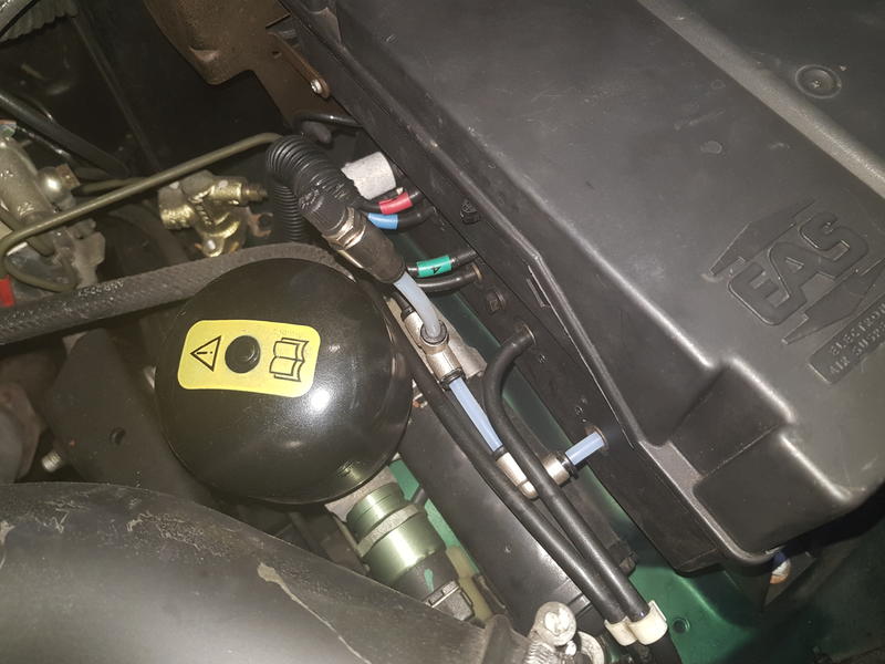

BeitragVerfasst am: 10.11.2017 17:29:03    Titel:
Servus !!
du kannst gleich mal eine prüft und füllanschluss an den ventilblock machen.
gruss ,michi
