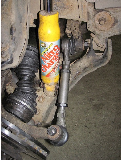

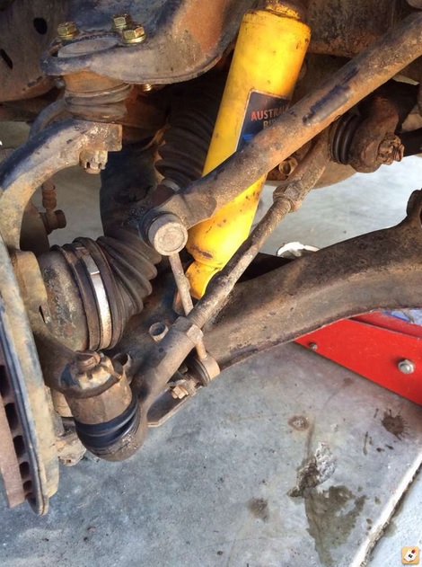

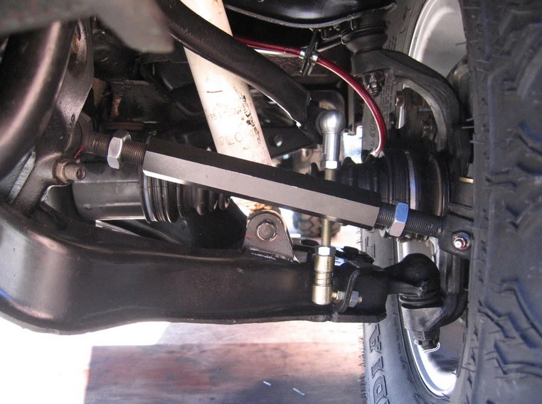

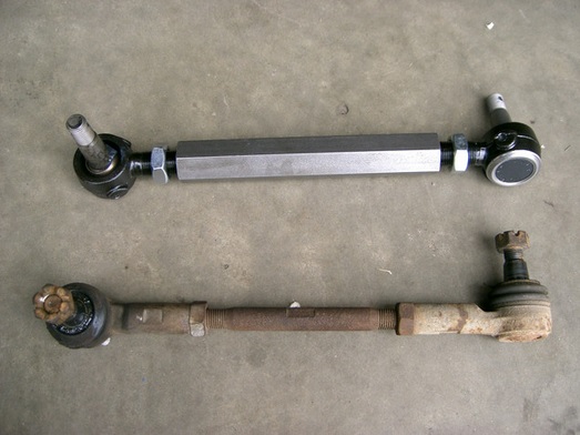

In vielen ausländischen Foren geht vor allem um um die typischen Schwachstellen des Monty. Eine die immer wieder auftaucht, sind gebrochene Koppelstangen, besonders dann wenn man eine automatische Diffsperre verbaut und größere Reifen. Genau das habe ich ja vor.
Hier gibt es zwei Lösungen:
=> Man kauft sich diese hier für 275USD plus Zoll, plus Mwst, plus Porto und ist dann doch schnell bei 400€ https://www.independent4x.com/Isuzu-IFS-Heavy-Duty-Steering_p_27.html
=> Man folgt dieser tollen Anleitung ( https://www.geoffinbc.com/how-to ) sich für unter 100€ die Koppelstangen aus Ford F150 Teilen zusammen zu bauen (das ist das PDF links genannt: ISUZU Heavy Duty Tie Rod) Das Ganze ist dann ca doppelt so stark (siehe Fotos).
Original Koppelstange
Eine der Do-it-yourself Lösungen
Selbstbau im Monterey (1994er Holden Jackaroo)
Ford F150 Teile im 1990er Trooper)
Möglicherweise ist das Thema hier schon mal diskutiert worden, möglicherweise nicht. In diesem Fall könnte es dem ein oder anderen Monterey Beitzer sicher helfen. Oder hat hier jemand schon Erfahrungen gesammelt? Ich werde die Teile über den Winter einbauen und das Resultat hier posten.

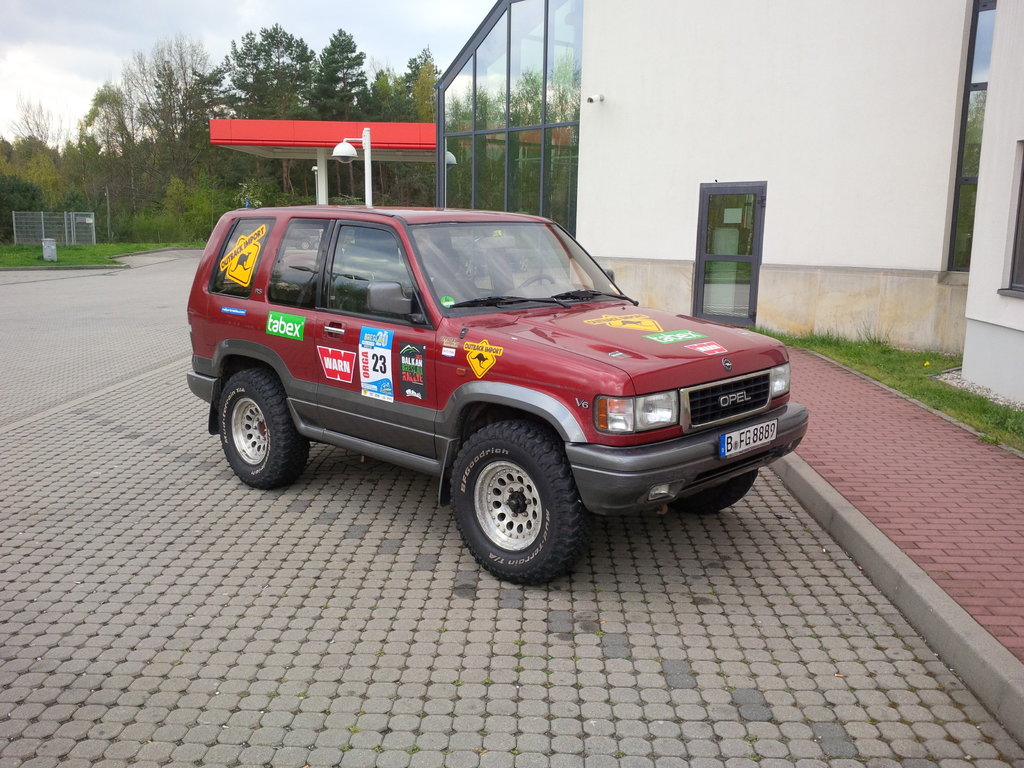

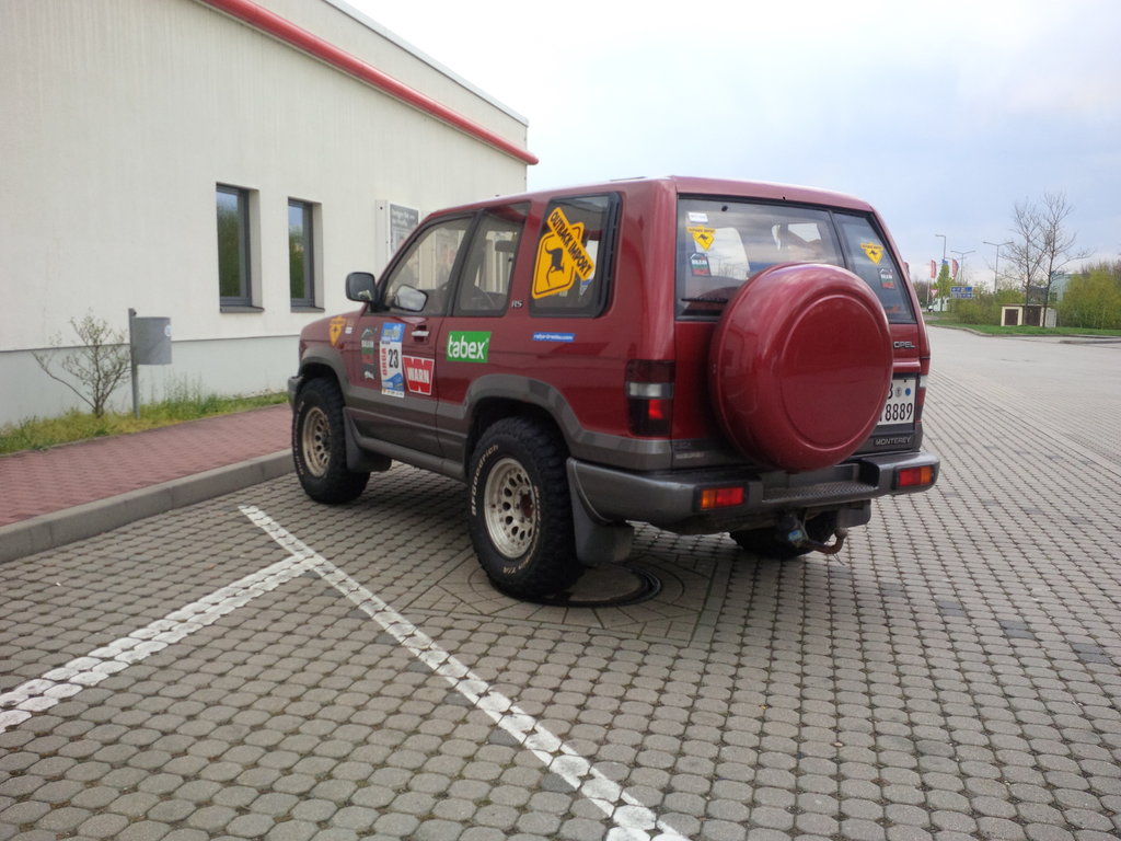

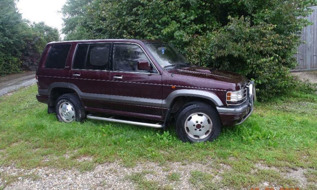

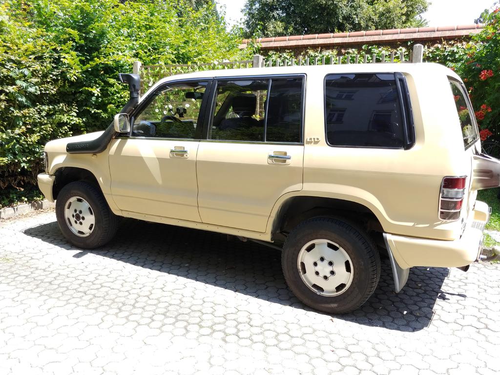

hier nun endlich mal, nach einem guten halben Jahr das versprochene Update zu meinem Low Cost Monty Projekt.
Damals:
Jetzt:
Einige hatten es ja schon vermutet, und natürlich kam es so - ich bin nicht im Budget geblieben. Natürlich tauchten hier und da noch einige Wünsche auf und auch ein paar mehr Teile mussten getauscht werden. Hier mal Plan vs. Ist:

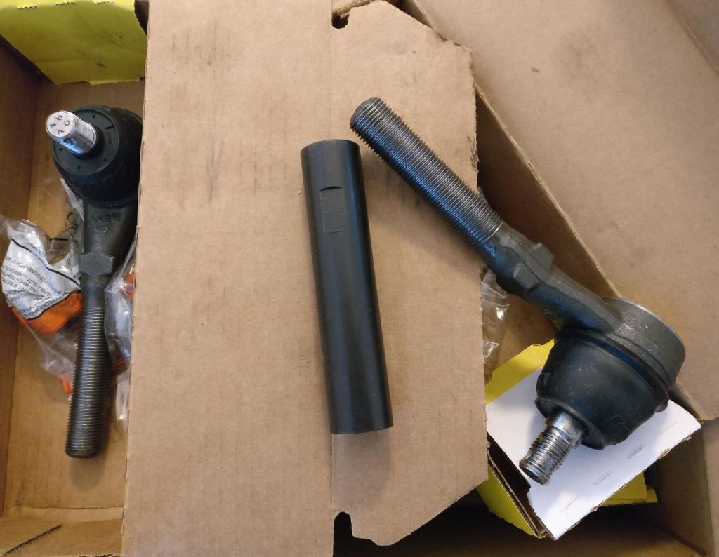

Verstärkte Spurstange: 65€ ok

Ich bin also 1600€ über Budget, das ist dann doch erheblich. Klar, Schnorchel habe ich mir eingebildet, fällt aber nicht so ins Gewicht. Die LiMa war defekt, das wusste ich anfangs nicht und leider hat mein Schrauber einfach irgendeine bestellt, wo es die doch deutlich günstiger gibt.
Das OME Fahrwerk wurde verbaut, plus 3cm Spacer hinten (hat der TÜV ohne Murren und Gutachten einfach eingetragen!)

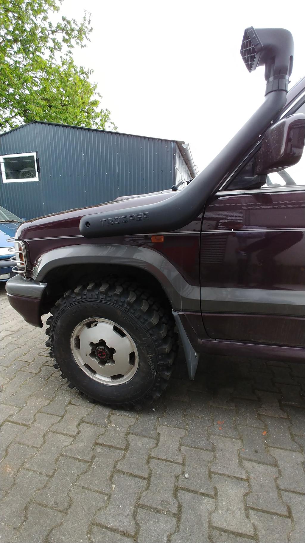

Der Schorchel:
F150 Spurstangen frisch aus USA

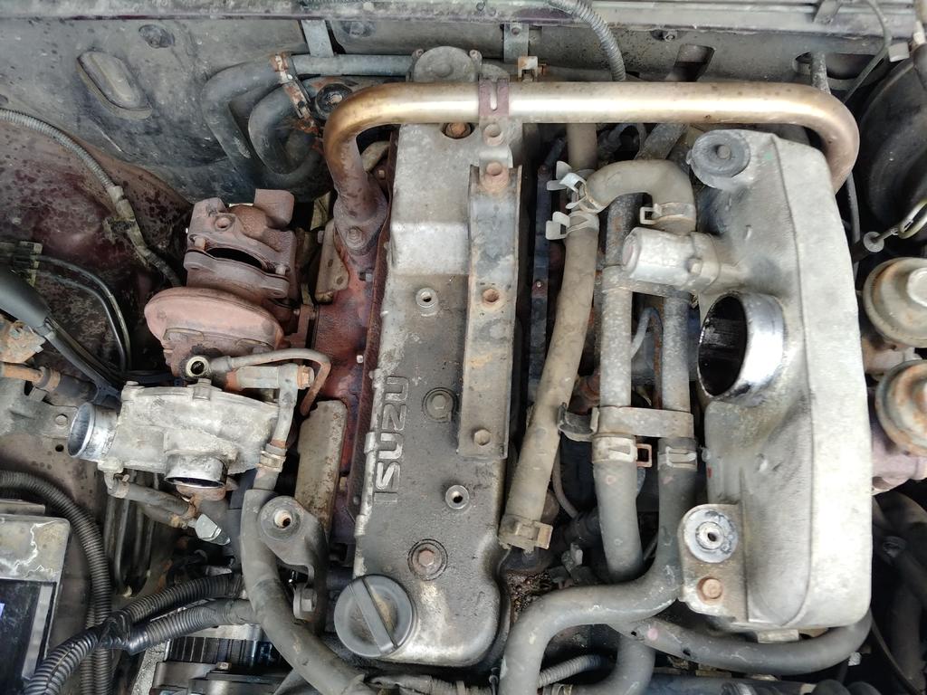

Ich habe aber durchaus auch selber geschraubt. Mir ist mir aufgefallen, dass das Wastegate festsaß und so habe ich an einem Wochenende selber den Turbolader gewechselt.
Da habe ich mich doch sehr gefreut seit meinen alten Enduro Tagen mal wieder schrauben zu können/müssen und bin tatsächlich Schritt für Schritt zum Ziel zu kommen. Es geht wirklich nichts über "es einfach mal selber zu probieren", in Ruhe mit viel Zeit und idealerweise Geduld. Ja, der Monty macht es einem auch sehr leicht, im Motorraum ist super viel Platz man kommt fast überall hin und die Steuerung erfolgt fast ausschließlich über das Unterdrucksystem.
Natürlich habe ich auch reichlich Lehrgeld bezahlt, sind mit doch alle Stehbolzen am Hosenrohr abgerissen und auch der Kühlwasserkreislauf am Turbo war anfangs nicht dicht - aber immerhin - jetzt läuft alles wie es soll!

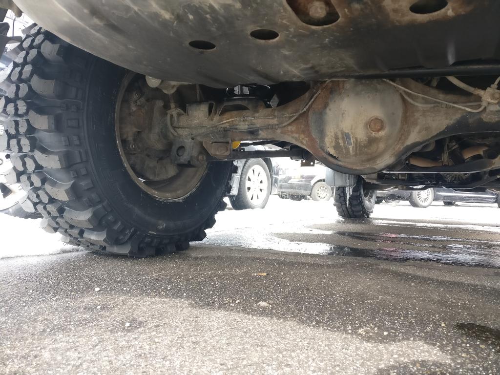

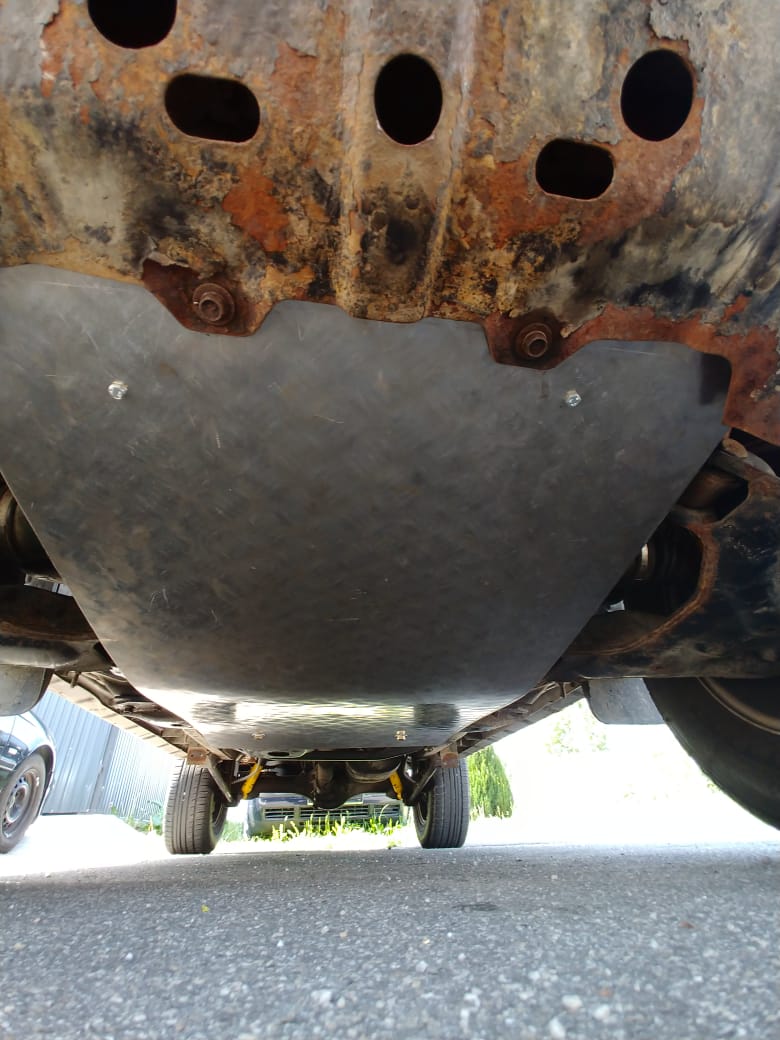

=>Der Unterfahrschutz ab Werk hat mir nicht ausgereicht, so gibt es eine Homemade Version

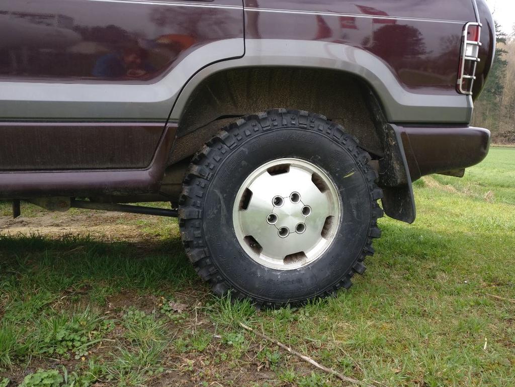

=> Der Monty steht für Offroad Touren auf 265/75/R16 Insa Special Track. Diese brigen noch einmal 4cm an Höhe. Die Reifen sind nicht eingetragen und ich reise zu den Touren auf den Straßenreifen an.

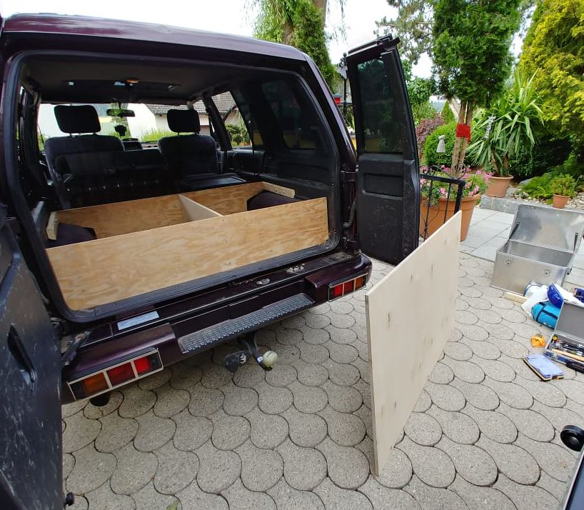

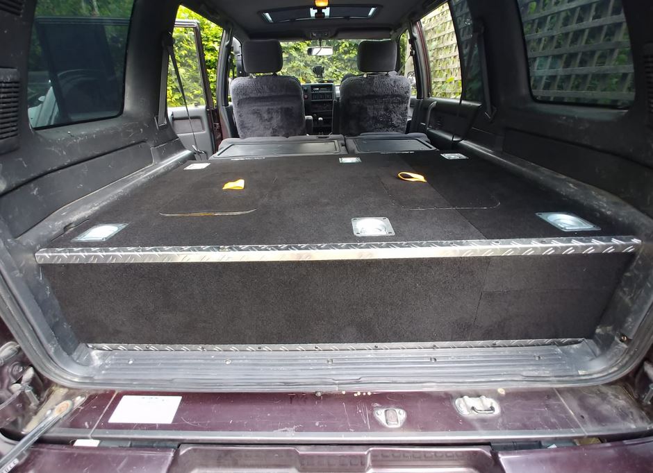

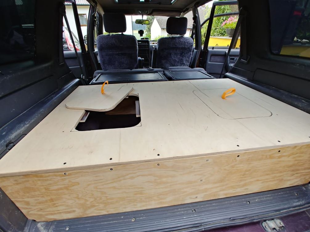

=> Ich habe noch den Kofferaum ausgebaut wie auf den Fotos zu sehen. Bei umgeklappter Rückbank gibt es so eine ausreichende Liegefläche und darunter viel Stauraum

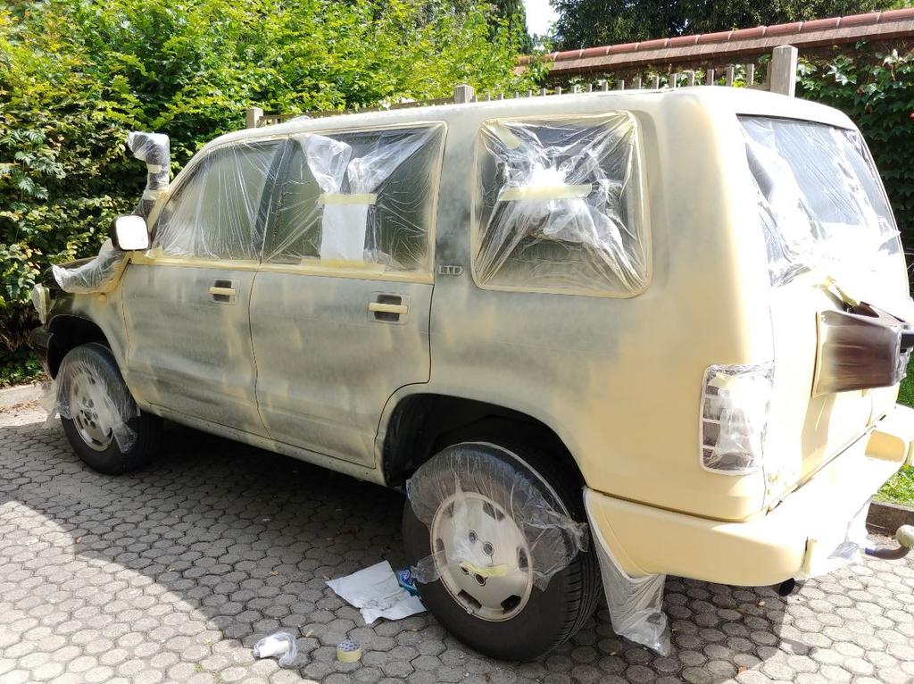

=> In den letzten Tagen habe ich noch die Wagenfarbe mit Hilfe von Sprühfolie verändert. Warum das? Zum einen was das Aubergine nicht sooo sexy aber es ging vor allem um die Funktion: Helle Farbe = weniger Aufheizung. Zudem erhoffe ich mir ein bisschen Schutz gegen die notorischen Kratzer vor allem von Ästen auf den Touren. Die bleiben zwar nicht aus, aber evtl. kann man sie so reduzieren.
Jetzt ist der Wagen eigentlich fertig für unsere Tour im Juli in die ukrainischen Karpaten.
