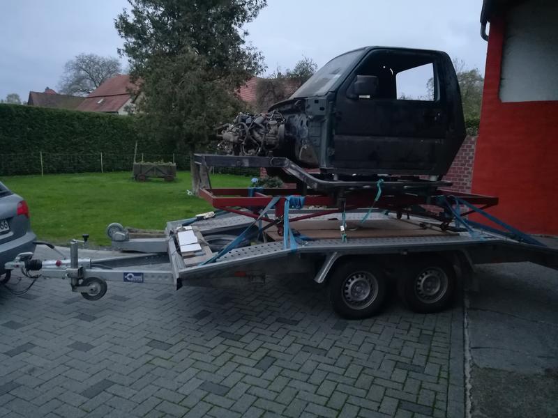

Eigentlich wollten wir ja den kleinen weißen Samurai auseinanderreißen und etwas größer wieder zusammensetzen, aber es lief uns ein anderes Projekt über den Weg:
AmStaff hatte angefangen, einen Jimnymotor und eine gekürzte Jimnykarosserie auf einen selbstgemachten Leiterrahmen zu bauen. Zum Glück für uns handwerklich super und günstig.
Also vor ein paar Tagen die Projektaufgabe geholt Smile

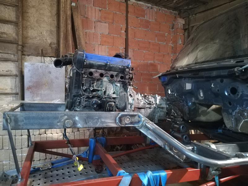

Als erstes haben wir jetzt einen GTI (statt dem Jimnymotor) in den Rahmen gesetzt. Dabei haben wir die von AmStaff gemachte Getriebetraverse genutzt, aber die Motorhalter geändert. Jimny- und Sj-Getriebe sind unterschiedlich.
So passt jetzt auch der GTI mit dem Mazdaverteilerkäppchen vor die Spritzwand der Jimny-Karosserie.
(auf dem unteren Bild ist die Karosserie etwas zurückgestellt, nicht in der späteren Einbauposition)
Grober Plan ist:
-Vorne Radiusarme, Panhard, Servolenkung vom Jimny übernehmen
-Hinten 4link ohne Panhard (hinten kurzer Rahmen)
-kürzeres SJ-Vtg
-Airshox
-Kanister als Tank
-Käfig
Offen sind wir noch bei Achsen/ Reifen, je nachdem was sich anbietet- es ist ja immer noch ein Low-Budget-Teil.
Das Ganze ein bißchen fürs Harte, also irgendwann brauchen wir dann auch mal Geld und Idee für die Winde...

Ich würde ja Double A-Arms bauen... Hat mir am RZR super Spaß gemacht mit tollem Ergebnis.
Hinten dann Ne Solid oder Trailing-Arms :)
Arbeite gerade mit TFX an einem Custom-Fahrwerk, da kann ich Dich gerne vermitteln - Kostet weniger, als man denkt...!

damit keine Mißverständnisse aufkommen:
...Das Ganze ein bißchen fürs Harte...
Für eine Dreckfräse sind Double-A-Arms zwar geil, aber einfach zu aufwändig.
Das ist ein 50/50-Projekt mit wenig Zeit und Geld, zB für die Pom, ...also Starrachsen- aber Danke, Patrick Winke Winke
(Wenn das fertig ist, ist Platz und Zeit, um einen TJ-Nachfolger zu machen)
