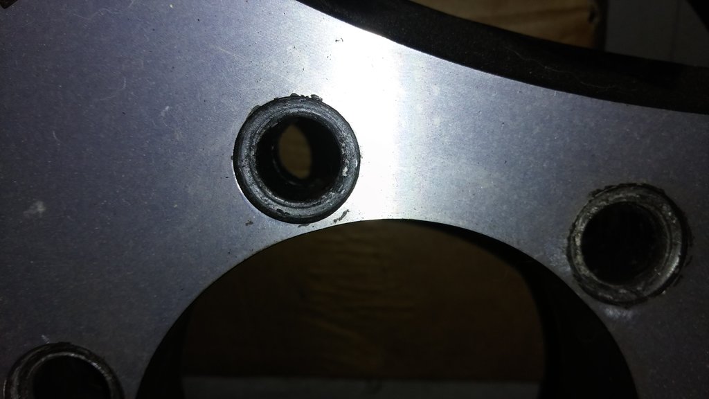

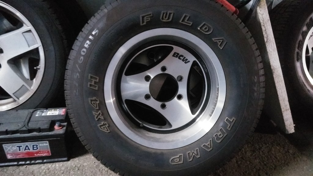

Hey suche für diese Felgen die Passenden Muttern, oder wer weiß wo man günstig die ergattern kann?
Bei SGS schon mal angefragt, aber 400€ für ein Paar Rad Muttern sind schon etwas häftig

60° Kegelbund? Gibts auf Ebay schon für 25€.
Grüße, Justin

Sind das aber nicht die Standart Radmuttern? M12 x1,25x 34 mm Kegel 60°
Ich mein es hält (auch während der Fahrt) schaut in meinen Augen aber ein wenig Eigenartig aus Obskur

Die haben nämlich so eine Flache auflagefläche, bei den Stahl und Alufelgen sind die ja ein wenig abgerundet

60°Kegelbund mit dem Gewinde habe ich gerade bei RH Alurad für meine "neuen" Alufelgen bestellt.
1,50€ das Stück. Ist recht gängig.
Sollte in Deinem Felgengutachten drinstehen, ob Du eine andere Variante brauchst.
Glaube ich aber nicht.

Da müssen Flachbundmuttern her. Die 60° Kegelbund haben sonst alle Zubehörfelgen.

Steht doch ein Hersteller auf der Felge. Den würde ich mal nach der Spezifikation der zu verwendenden Muttern fragen.
Falls du ein Gutachten für die Felgen hast, steht da bestimmt auch die Bezeichnung der Muttern drin.

Upps, das Bild hatte sich nicht geöffnet, als ich Dir geantwortet habe.
DAS sind definitiv keine Kegelbund, Liebling hat recht!
Auch von mir nochmals der Verweis auf das Felgengutachten des Herstellers, wirst Du zur Eintrageung eh brauchen.

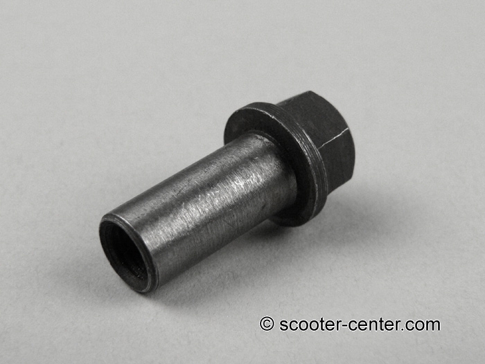

Auf diese Felgen müssen extrem lange Schaftmuttern mit Flachbund und dazugehörigen U-Scheiben drauf, da der Felgenflansch so dick ist, daß die Stehbolzen im Felgenloch verschwunden sind... Vertrau mir
Sehen dann ungefähr so aus, nur länger und es fehlt noch die U-Scheibe...
Gibt's so eigentlich nicht zu kaufen...
