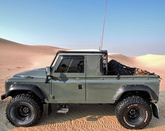

Auf einen 110 Rahmen kannst du dann einen 110ty Trayback oder mit den längeren und angepassten Seitenwänden vom 110 HT schon was Schönes bauen.
Evtl. einen 110 mit kurzem Hecküberhang.
Das würde dann etwa so aussehen:
