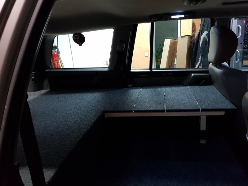

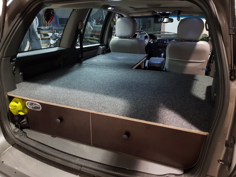

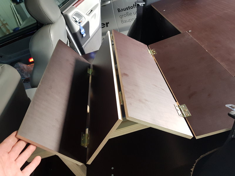

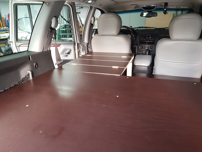

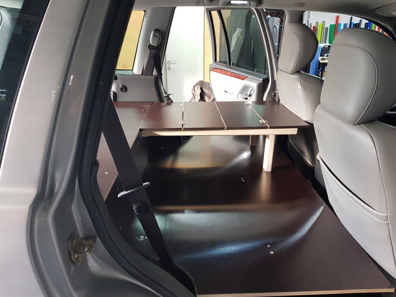

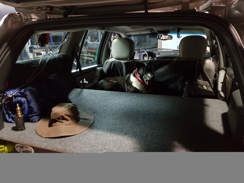

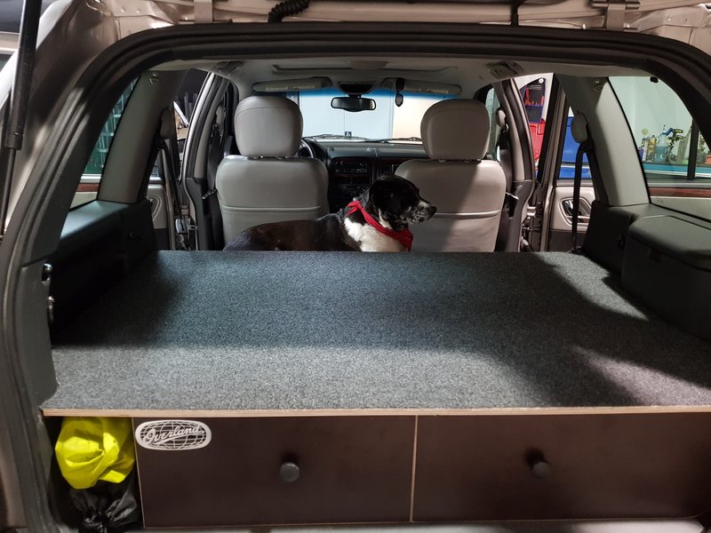

ist gut geworden. hast du eine ahnung, wie schwer dein ausbau ist?
Morphine
Wohnort: Frankfurt am Main
...und hat diesen Thread vor 3075 Tagen gestartet!
BeitragVerfasst am: 17.11.2017 12:28:24    Titel:

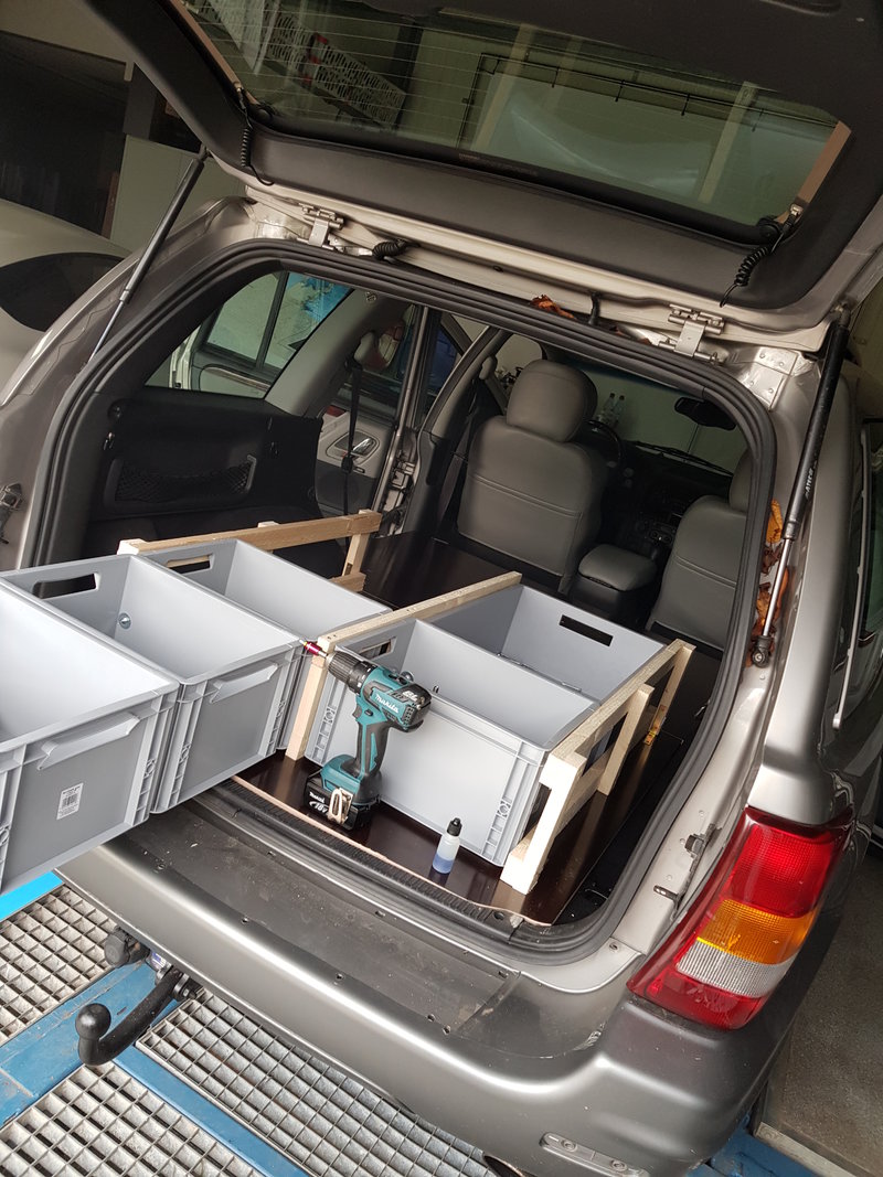

Aufs Kilo genau kann ich es nicht sagen,aber die Rücklehnen mit der ganzen Klappfunktion usw sind Sackschwer.
Würde fast sagen das nimmt sich nichts.

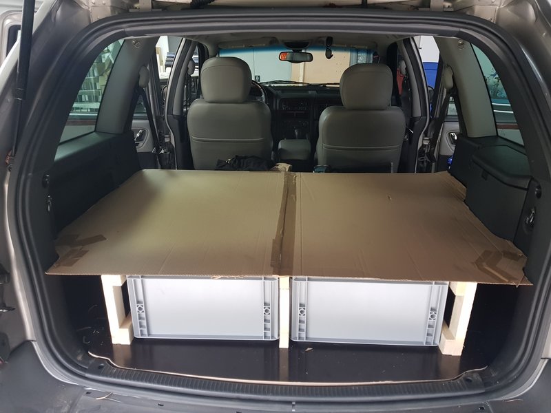

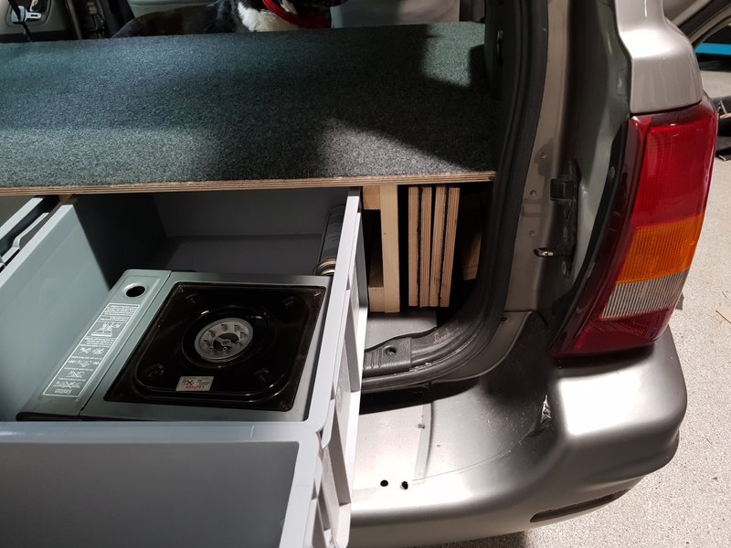

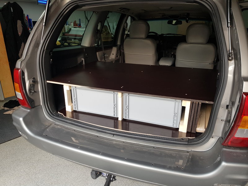

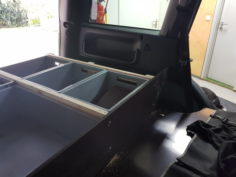

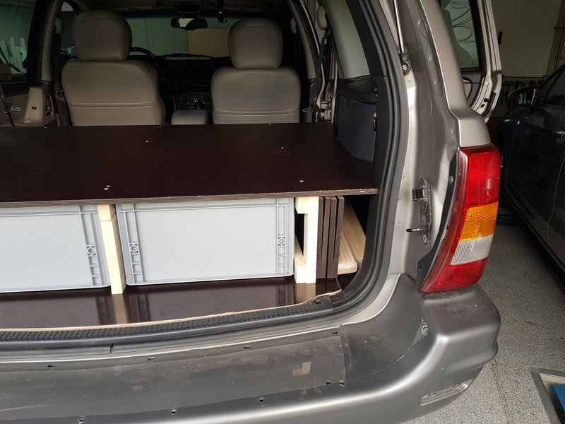

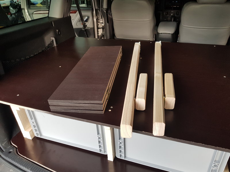

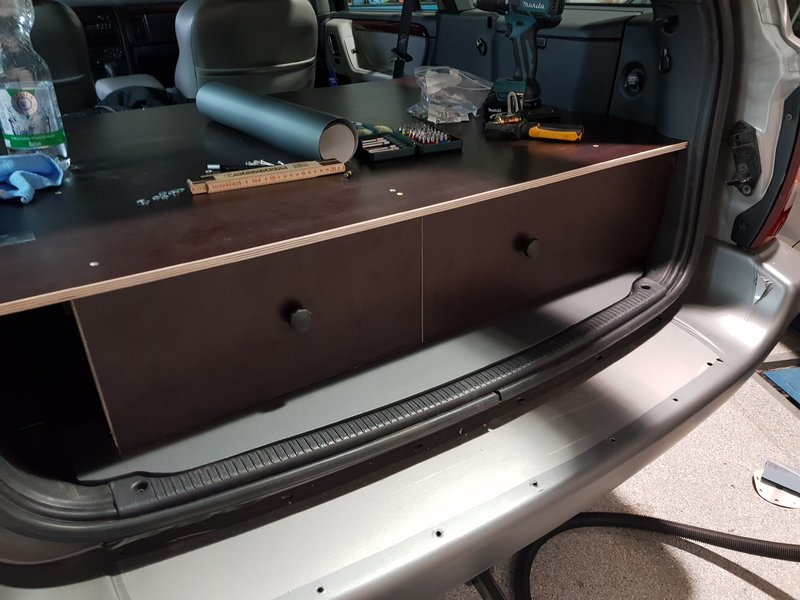

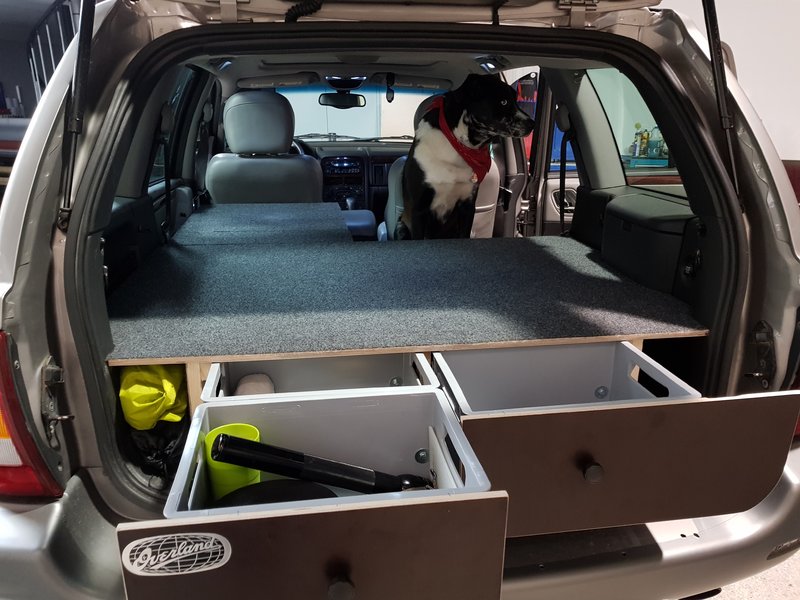

Das sieht nach einer super Arbeit aus, sehr schick Respekt Wie hast Du das mit dem Schubladenmechanis hinten gelöst?
Morphine
BeitragVerfasst am: 21.11.2017 08:45:53    Titel:
Moin,gar kein Mechanismus :-) Die Latten sind Quasi die Führung und die Boxen stehen auf dem Boden.Darunter aber noch Zugang zur Reserveradmulde.Natürlich ohne Rad ..dafür aber nochmehr Stauraum.

Morphine hat folgendes geschrieben:
Klaro...ohne den geht nix Smile
das kann ich gut verstehen Ja
Ich reise ja auch nur mit Hund(en).

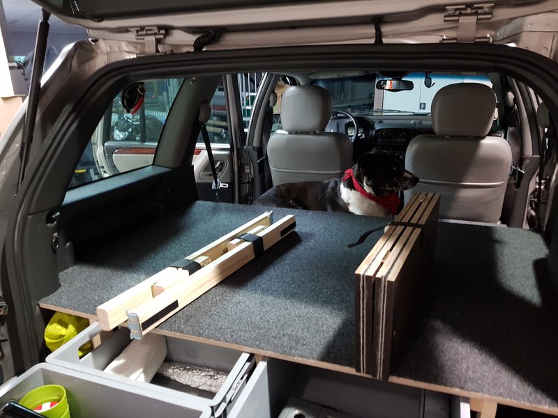

Aber da möchte ich kurz nachhaken. Kann man den Wauz auf seinem Hundeplatz noch irgendwie sichern? Trenngitter - Fangleine mit Geschirr am Gurtschloss - Hundebox ?
Das stellt für mich immer noch ein unlösbares Problem beim sinnvollen und mit wenigen Handgriffen rückbaubaren Innenausbau dar.
Ansonsten ein solider und durchdachter Ausbau Respekt
Grüße
Klaus
„Wenn du ein Problem hast, versuche es zu lösen.
Kannst du es nicht lösen, dann mache kein Problem daraus.“
(Siddhartha Gautama)
Morphine
BeitragVerfasst am: 22.11.2017 14:08:23    Titel:
Hy Klaus,das ist eine berechtigte Frage.
ich mache mir auch mehr und mehr Gedanken darüber wie ich ihn da sichern kann,bisher,bin ich ganz ehrlich, hab ich nicht gesichert.
Hatte so ein Hundegschier,da hat er sich ständig drin verfangen :-( Hundebox kommt für mich nicht in Frage,Gitter nach hinten ist in Planung.
Hatte mir die Gitter immer selber gebaut aus Gurtband,das konnte ich abhängen und einrollen.
Sowas wird es wohl werden.
100 % wird es wohl nix geben,aber ich will auf jeden Fall noch was machen das er nicht beim Bremsen durch die Front geht !!

Moin, Morphine,
das sieht gut aus!
Beim Hundetransport gibt es noch ein weiteres Problem mit einem ungesicherten Hund:
Im Unfall-Fall steht auch der Hund unter Schock und in dem Zustand kann auch der liebste Wuffel zur Bestie werden und z.B. Helfer nicht mehr an den Besitzer lassen, der eingeklemmt im Wagen sitzt...Total unschön, den Kleinen dann erschießen zu müssen!
Deshalb, mach was! Ne Hundebox ist keine Quälerei, die Viecher können darin schön entspannen!
Gruß,
Andreas
Morphine
BeitragVerfasst am: 23.11.2017 16:42:59    Titel:
Absolut richtig was du schreibst.Aber ich kann mich mit einer Box never anfreunden.
Es wird sich noch eine Lösung finden,muss ich noch etwas tüfteln was sich auch mit dem Ausbau kombinieren lässt.

DuneHopper
Wohnort: New Jersey / USA
2. ex-Nissan XTerra 4.0S 2008
BeitragVerfasst am: 24.11.2017 12:22:34    Titel:
So etwas ähnliches (also Euro-Boxen auf dem Boden innerhalb einer Siebdruckplattenkonstruktion) hatte ich bei meinem WG auch probiert, hat aber leider nicht so dolle geklappt. Ich musste feststellen, dass die Abdecikung der Reserverradmulde leicht nach oben gewölbt war (was optisch nicht so wirklich erkennbar war), somit wurden die Boxen von unten gegen die Siebdruckplatten gedrückt und ich konnte sie nur mit viel gutem Willen über den Kofferraumteppich ziehen. Ich habe dann noch eine Siebdruckplatte als Boden eingefügt und dann ging's natürlich. Als nächste Stufe würde ich gerne ein Auszugsystem installieren, d.h. die Euroboxen auf eine Platte stellen und mittels Schubladenschiene/Auszugmechanismus aus- und einziehen. Ich finde aber nicht so wirklich eine Schwerlastschiene, die dafür taugt.
sgm
Wohnort: Buchholz
1. Nissan Patrol Y61
2. Toyota LC J125 R.I.P.
BeitragVerfasst am: 24.11.2017 12:38:49    Titel:
DuneHopper hat folgendes geschrieben:
[...] Ich finde aber nicht so wirklich eine Schwerlastschiene, die dafür taugt.
Wie lang soll die sein? Was muss die tragen können?
Schau mal hier nach: https://www.teleskopschienen24.de
Da hab ich meine immer gekauft. Schwerlastschienen bekommst du dort mit Verriegelung bis 220kg und 1,50m Länge.
