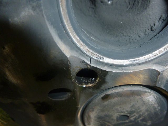

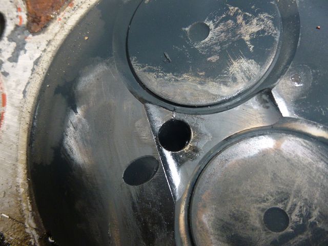

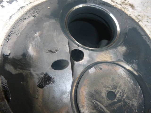

Ich suche für meinen Disco 1, 300 tdi, Bj. 1996, einen Zylinderkopf. Meiner hat auf einem Zylinder Risse in Bereich der Glühkerze. Die letzte Zylinderkopfdichtung hat auch nur 25.000 km gehalten, dann war sie wieder durchgebrannt. Eine Ursache für den Schaden kann ich nicht ermitteln. Wer hat noch einen guten gebrauchten Zylinderkopf im Sortiment?

die risse im Bereich der Glühstifte müssen nix heißen , der kopf muss deswegen nicht defekt sein.
wichtig ist das der kopf GANZ plan ist , ist er auch nur etwas verzogen hat es wenig sinn den so zu montiern.
300tdi köpfe kann man aber gut planen , DANN sollte eigendlich alles wieder dicht werden.
ich würde den kopf mal total zerlegen und mir die ventilsitze und Führungen ansehen.
wenn die auch ""fertig"" sind DANN würde ich mir unter umständen wirklich einen neuen kopf zulegen.
am besten deinen kopf zu einen ""Motor bauer "" bringen ,die haben wirklich Ahnung und können dir sagen ob das überholen deines kopfes sinn macht.
gruss ,michi

Der Kopf ist plan, die Ventilsitze sind auch in Ordnung. Die Risse um die Glühkerze sind nicht so wild, aber einer zieht sich bis an ein Auslassventil. Abgedrückt wurde der Kopf, alles dicht. Der Motor läuft wieder, aber mein Schrauber meint, dass ich mir einen neuen Kopf zulegen soll.

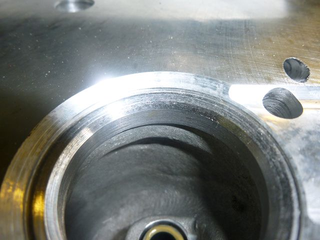

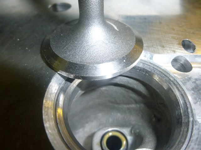

Die Risse werden mit der Zeit tiefer in das Material eingreifen.
Dann kann der Ventilsitzring umströmt werden oder es pfeift an einer ESD vorbei.
Bei den Köpfen aus GB sind die Dichtflächen nicht eingeläppt!
Ich arbeite die Sitze immer nach!
Tschüß

Genau so ist das. Die Risse auf deinen Fotos ähneln meinen Rissen. Deshalb wird früher oder später der Kopf fällig.
