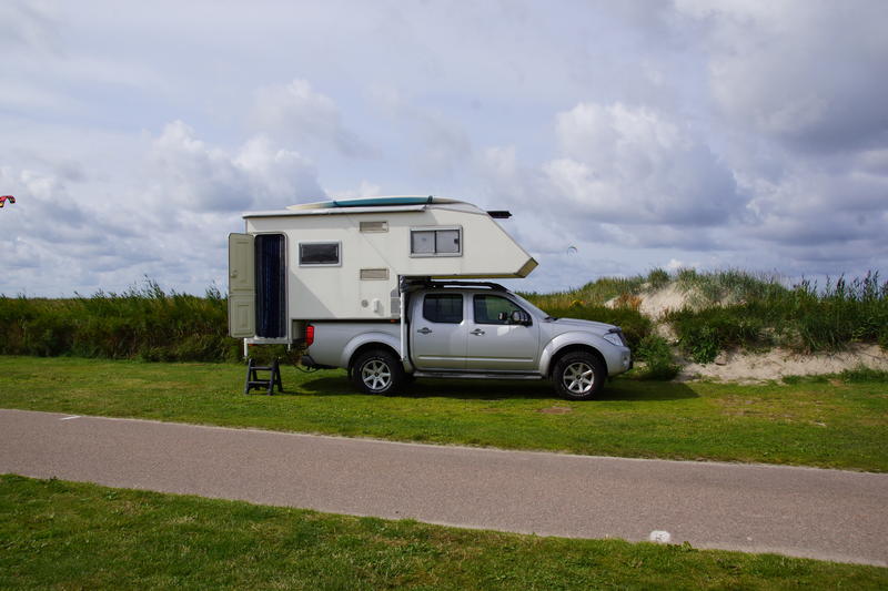

Halle Freunde oder die es noch werden wollen,
ich müsste meinen Navara eine neue Luftansugstelle geben.
Zur Info.
Ich habe einen Navara mit Wohnkabiene , verstärktem Rahmen , Winde , Höherlegung und Unterfahrschutz.
Nächstes oder ünbernächstes Jahr, so der Geldbeutel will, wollen wir nach Island.
Da dort abseits der Pisten eine hohe Staubbelastung vorzufinden ist und die Wasserdurchfahrten auch nicht ohne, muss ich meinem Fahrzeug eine erhöhte Luftansaugstelle verpassen.
Die Frage ist , einfach die Motorhaube durchlöchern und ein HT Rohr aus dem Baumarkt einsetzen oder einen Schnorchel dem Fahrzeug verpassen.
Laut diversen Aussagen, sollten die Fahrgeräusche nach Einbau des Schorchels erheblich sein ??
Das gute Stück wird ja auch nur im Urlaub genutz!
Was ist Billiger?
Eine gebrauchte Motorhaube einsetzten und die Lössung Baumarkt ?
Einen Schorchel einsetzen, kann man den aber ohne Schäden am Fahrzeug zurückbauer ( Löcher und Bohrlöcher ), bzw was muss danach alles ersetzt werden ?
Wer hat Erfahrung, positiv als auch negative sind für die eigene Meinungsbildung hilfreich.
Und wer kennt einen TÜV Beamten ohne Herzprobleme ?
