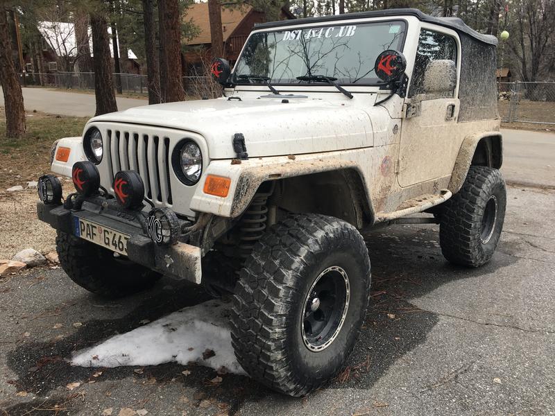

Unser TJ Baujahr 2005 ist mit 4.5" Longarm Kit von Rubicon Express und 1" Bodylift ausgestattet und voll zufrieden damit. Verschraenkung ist so gut, dass die Sperren sehr selten zum Einsatz kommen muessen.
Und mit den 35" Reifen gibt es auch noch ordentliche Bodenfreiheit unter den Diffs.
