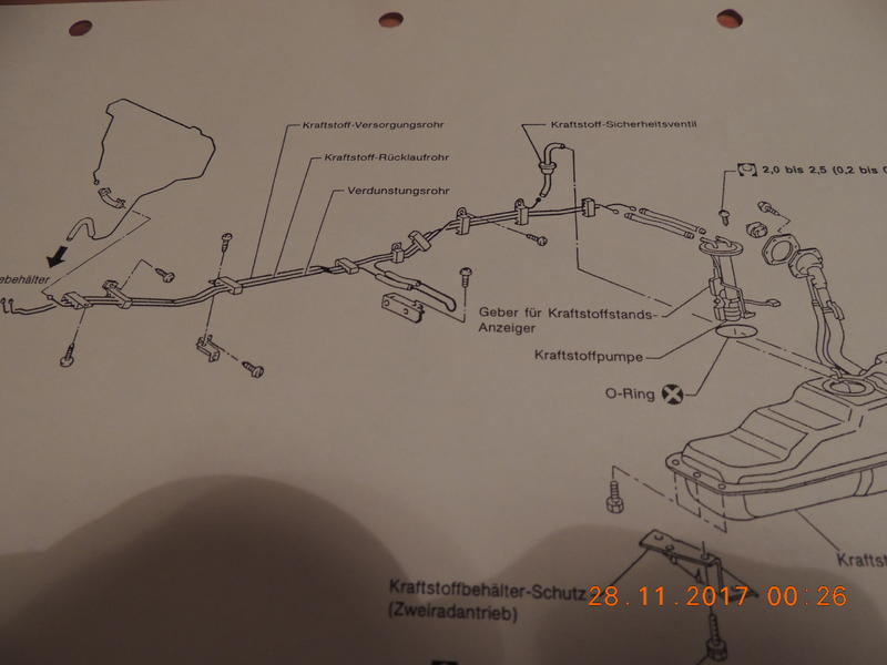

Schau halt selber, ob diese Zeichnung für Dich eindeutig ist:

gute frage.
ich würde sagen da haben wir schon den ersten Fehler. die Leitung mit dem Ventil ist an das rechte Rohr des Deckels angeschlossen. wenn man von der anderen seite auf den deckel schaut.
nach dem Bild sollte ja zulauf die untere Leitung sein.
