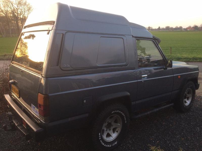

Mahlzeit zusammen,
in Holland werden immer wieder K160 angeboten. Leider haben die aber immer so ein hässliches Hochdachhardtop drauf. Meine Frage ist jetzt ob das Hochdach über dem Fahrerhaus mit dem Hardtop abnehmbar ist, oder ob das irgendwie fest aufgebaut ist (ev. verklebt??). Sollte das abnehmbar sein, dann müsste das ja mit nem normalen Hardtop auswechselbar sein, oder?
gruß hot-rod

Ich habe noch nie einen K160 gesehen, der vorn kein Blechdach hatte.
Die Seiten des Hardtops und die Heckklappe sehen exakt so aus, wie beim originalen Hardtop. Sieht so aus, als wenn jemand nur den originalen Hardtopdeckel gegen den abgebildeten ausgetauscht hat.

Ich hab inzwischen erfahren das die in Holland wegen der LKW-Zulassung so umbebaut wurden. Da muss es wohl eine Bestimmung geben, die so ein Hochdach verlangt. Leider konnte mir derjenige auch nicht sagen, wie die Dächer befestigt sind traurig
BeitragVerfasst am: 07.12.2017 05:56:20    Titel:
Nein.
Hat nur etwas mit dem Lade-Volumen zu tun.
Die originalen Dächer werden aufgeschnitten, so dass noch der Rand stehen bleibt und das GFK Hochdach wird dann verklebt.

BeitragVerfasst am: 07.12.2017 11:24:55    Titel:
Jetzt wäre eben die Frage ob das nur HINTEN, also beim Hardtop so ist, oder ob die tatsächlich auch das Dach über dem Fahrerhaus aufschneiden Obskur

BeitragVerfasst am: 07.12.2017 11:54:50    Titel:
Wenn da was aufgeschnitten ist, dann vorne. Hinten ist das Oberteil des Hardtops geschraubt (war zumindest bei meinem so). Da sieht man ja auch auf dem Foto eine Trennlinie.
Wenn die das originale Oberteil des Hardtops noch haben und das Auto sonst gut ist, kann man das vielleicht trotzdem kaufen und einfach vorne ein neues Blechdach drauf schweißen oder kleben.

BeitragVerfasst am: 07.12.2017 16:12:16    Titel:
Ich habe in NL einen gesehen da war auf dem Fahrerhaus Dach oben ein Stauraum. Da war das Dach nicht zerschnitten. Die Frage ist ob das ein .org. NL war oder ne andere Version umgebaut ;).
Ich bin in 2 Wochen wieder in NL, falls ich beim Schrotti da einen sehe halte ich nochmal an.

BeitragVerfasst am: 07.12.2017 19:13:07    Titel:
Hatte meins schon auseinander, ist in 3 Hauptteile zerlegbar, Seiten und das eigentliche Dach.
Ist alles miteinander verschraubt.
Vorn den Teil fürs Fahrerhausdach kenn ich nicht.
Ich kann mir aber vorstellen, dass auch das alles verschraubt ist, quasi als Zubehöranbausatz.
