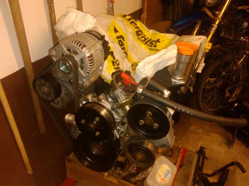

Habe auch noch ein Bild davon wie es jetzt ist.
Grüße Dietmar

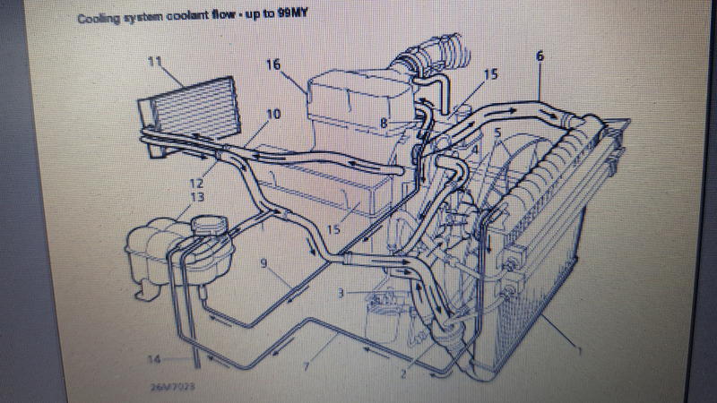

BeitragVerfasst am: 13.12.2017 12:08:52    Titel:
Servus !!
dir fehlt eine umlenkrolle unter der Lichtmaschine.
die Laufrichtung der wapu passt ja eh ??
WO du das Thermostat hinbaust ist eigendlich egal.
oben kommt das heisse wasser aus dem Motor und unten geht's in die wapu.
dazwischen muss das Thermostat rein das regelt ob das wasser durch den kühler oder gleich wieder in die wapu fließt.
oder hast du die alte variante wi das Thermostat oben im V sitz ??
wenn ja dann geht das so nicht da die neue wapu ja meines wissen über keinen anschluss für den ""kleinen Wasserkreislauf"" verfügt.
ist der stirndeckel von einem thor oder gems Motor ??
bei den beiden ist die Wasserführung unterschiedlich.
hast du eine RAVE cd ????
THOR
GEMS
der alte 3,9er Motor aus dem classic
gruss ,michi

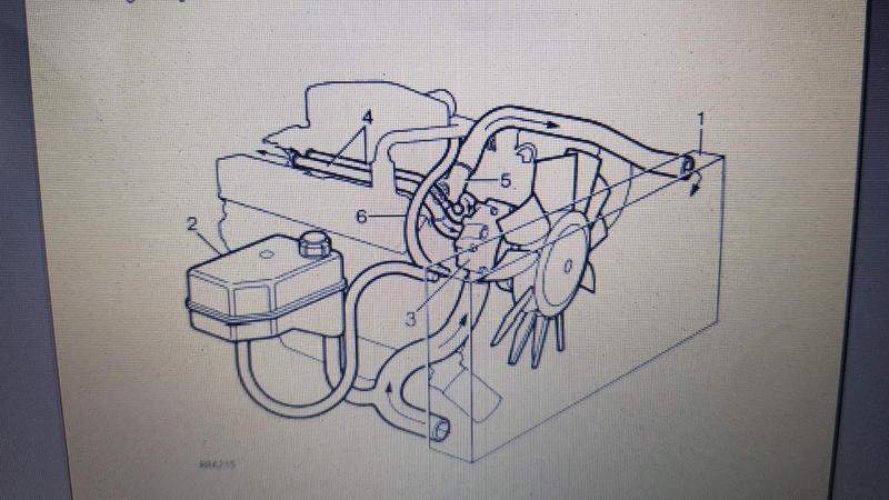

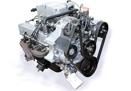

BeitragVerfasst am: 13.12.2017 18:28:04    Titel:
Hallo Michi,
ich habe derzeit keine Klimaanlage, daher habe ich die Defender EFI Variante genommen.
Da ich die Ansaugspinne original belassen habe, sieht es so aus wie auf dem Bild unten.
Das Thermostat steckt also derzeit auch wie vorher gehabt an der gleichen Stelle in der Ansaugspinne.
Die einzige Änderung war der Stirndeckel mit seine Folgen für den Riemenverlauf. Der Stirndeckel selbst ist weder Thor noch Gems sondern auch für die 14cux entworfen worden.
Wenn ich dich also richtig verstehe, ist für diesen Aufbau das Thermostatgehäuse leer und das Kunstoffgehäuse/Thermostat vom P38 zu nehmen?
Hier habe ich allerdings ein Bild gefunden bei dem anscheinend nicht das P38 Thermostat verbaut ist...
Leider sehr schwer zu erkennen, aber ich meine es ist unten keines zu sehen.
Grüße Dietmar

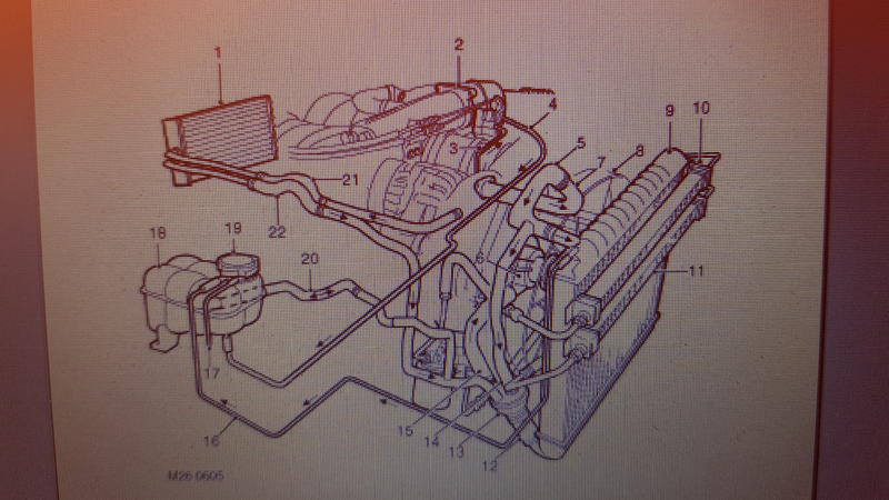

BeitragVerfasst am: 13.12.2017 20:00:02    Titel:
Servus
Du kannst die alte Spinne mit dem innen liegenden thermostat verwenden WENN die wapu an der Rückseite einen Eingang für den kleinen wasser Kreislauf hat.
Das in der Spinne liegende thermostat verschliesst ja den grossen wasser Kreislauf und es MUSS ein kleiner vorhanden sein.
Ich habe jetzt gar nicht mehr im Kopf wie das beim 3.5 und 3.5 war.
Die hatten Glaube ich hinten und seitlich unten an der wapu 1 oder 2 Anschlüsse für Heizung rücklauf und den kleinen Kreislauf.
Wenn du an der wapu keine Möglichkeit hast den kleinen Kreislauf anzuschließen musst du dir etwas basteln oder eben auf das P38 System mit aussen liegenden thermostat umbauen.
Gruß michi

BeitragVerfasst am: 13.12.2017 22:00:34    Titel:
Servus
An der wapu gehört der Schlauch ( ca. 20mm )angeschlossen der vom zylinderkopf kommt .Die Pumpe SAUGT AN den kleinen Anschlüssen.
Das ergibt dann den kleinen Kreislauf.
Jedes thermostat hat eine Flussrichtung.
Anders rum geht's nicht.
Gruß michi
