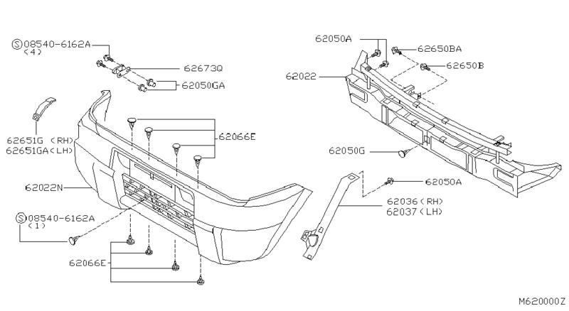

Ist dieses große Befestigungsteil (rechtsim Bild) für alle Baujahre des Terrano II gleich?
Ich kann das im Onleinkatalog leider nicht prüfen ohne konkrete Fahrzeugdaten.

Du kannst doch z.B. bei nissan4u.com die Artikelnummern für die verschiedenene Baujahre vergleichen.

Das kann man z.B. herausfinden, indem man die Nummer bei partsouq.com eingibt. Werden dann die anderen Nummern als Alternativen angezeigt, sind die Teile baugleich - ansonsten wahrscheinlich nicht.

Ich habe im Katalog unseres Karosserie Teile Lieferanten geschaut.
Der Stoßfängerträger hat da zwei verschiedene Teilenummern.
Er ist, dem Augenschein nach, aber bis auf zusätzliche Durchführungen/Bohrungen identisch.
Was sicher mit Facelift zusammen hängt. Das da etwas nicht passte - oder passend gemacht werden konnte -
ist mir nicht erinnerlich.

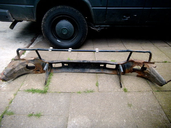

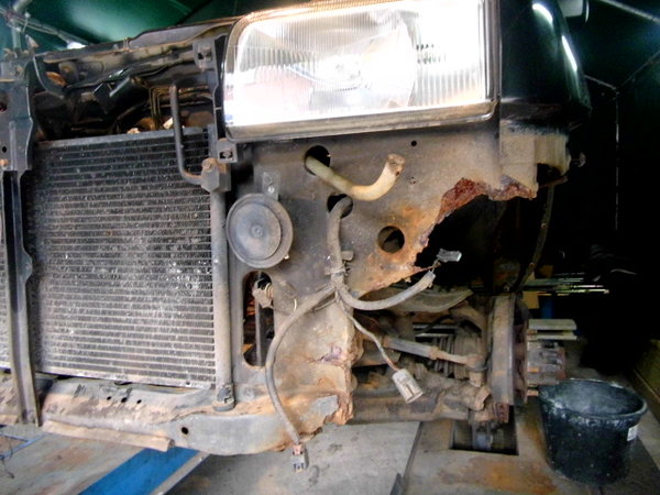

Hab beim Wagen meiner Frau das gleiche Prob. Ich werd mir die "braunen" Teile rausflexen (bröseln eigentlich von selber raus) und "neu" nachmodellieren. Auch das Trägerblech dahinter hat's bei mir arg angefressen.
Neu kosten die Teile so um die 200-350 €.

Habe 3 Minuten gebraucht, um auf dieses Teil zu kommen:
https://www.online-teile.com/nissan-ersatzteile/620300X830_Verstaerkung.html
Soll der Ersatz für das nicht mehr lieferbare Original sein. War als Basis vom 2,4 Liter Benziner Baujahr Januar 2000 ausgegangen.
Ruf doch da mal an (falls es dir nicht zu teuer ist)....(nicht das anrufen, sondern das Teil).
Gibt es auch bei partsouq.com:
https://partsouq.com/en/search/all?q=620300X8-30
Musst nur klären, ob das die richtige Nummer ist.

Leider sehen die bei den terranos alle so aus. das mit dem Nachbasteln haben wahrscheinlich viele von uns hinter sich. Ich habe mir immer Schablonen aus Pappe gemacht, solange zurecht geschnitten bis es gepasst hat udn dann in Blech reingebraten. Ging ganz gut...

Hallo Holger
In erster Linie soll der Träger die Energie beim Anstoß abfangen.
Um so den Rahmen zu schützen. Ist der Stoß härter knickt der Rahmen in Zone 1 ein.
Da wo zwei 12er Bohrungen sind. Mach doch ein Foto was mit deinem Träger ist? Rost oder deformiert?

Ich muss wegen der EU-Gesetze meinen Terrano zurückrüsten. Von AFN Stoßfänger auf Plastik. Nun habe ich aber damals vor 9 Jahren die Befestigungsteile nicht mitbekommen; die sind nun wech. Und das abgebildete Teil gibt es nicht mehr zu kaufen. Wenn ich das Teil nicht gebraucht bekomme, werden wir wohl improvisieren müssen. Hauptsache der Stoßfänger ist fest.
