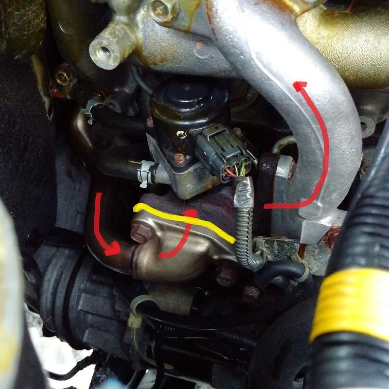

Als ich gestern im Motorraum meiner neuesten Liebe etwas Ordnung gemacht habe, endteckte ich folgendes.
Beim wechseln der verrosteten Schrauben am AGR Rohr, fiel mir ein Blech entgegen. Dieses unterbindet den Durchfluss komplett. Durch recherchieren im Netz weiss ich nun, dass das durchaus sinnvoll sein kann.
Stimmt die Durchflussrichtung auf dem Bild? Und sitzt das Blech (gelbe Markierung) dort an der richtigen Stelle?
Danke euch und machts gut, Martin
himan0
Wohnort: Ubstadt-Weiher
1. Navara D40
2. Renault 921/4
BeitragVerfasst am: 24.12.2017 11:30:49    Titel:
Jep passt.
Lass die Platte drin ist gut so.
