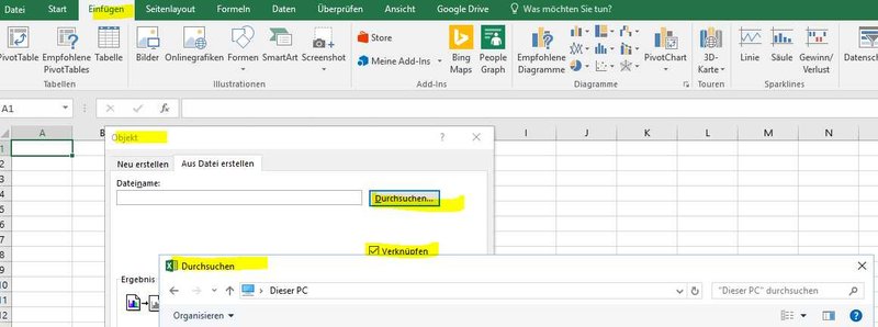

BeitragVerfasst am: 29.12.2017 19:51:54    Titel:
EINFÜGEN => OBJEKT => AUS DATEI ERSTELLEN => DURCHSUCHEN
und die Datei selektieren.
Der Haken bei Verknüpfen nicht vergessen.
