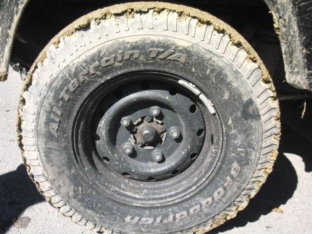

Ich hoffe Ihr könnt mir einen Tipp geben.
Ich fahre seid Jahren meinen 90er Td5 mit BF Goodrich All Terrain
LT 235/85 R16 und nun sind so langsam neue fällig. Habe mir in den Kopf gesetzt breitere zu fahren. Hauptsächlich aus optischen Gründen. Bin jetzt erstmalig bei einer Offroad Tour mitgefahren und habe Blut geleckt. Nun,mein Problem ist, ich benutze Ihn jeden Tag ( Tiefgarage ). Also höher legen ist leider nicht!
Spurverbreitert (6mm) ist er schon. Habt Ihr einen Vorschlag welche ich mir holen kann ohne große Eintragungsproblem zu kriegen bzw. den Aufwand an Zusatzveränderungen zu vermeiden? Kann ich die Felgen behalten?
Danke für eure Hilfe!
Cattuso
meine Alten!
 Dateigröße:  83.27 KB
 Angeschaut:  14972 mal

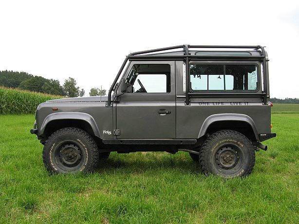

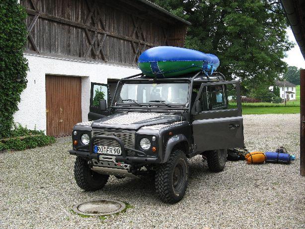

BeitragVerfasst am: 23.09.2010 13:53:21    Titel:
...ist das die 6,5" breite wolffelge die du da hast? Unsicher
dann würd ich entweder den BFG MT 255/85R16 draufpacken oder in derselben grösse nen Toyo MT (weiss grad ned genau wie der heisst?)! Smile
is meiner meinung nach fürn 90er die ideale grösse! Smile
wieviel luft hast denn noch bei der tiefgarageneinfahrt? Unsicher
hier mit den 255er BFG MT's! Smile
