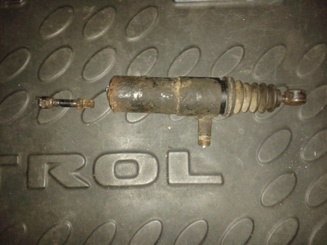

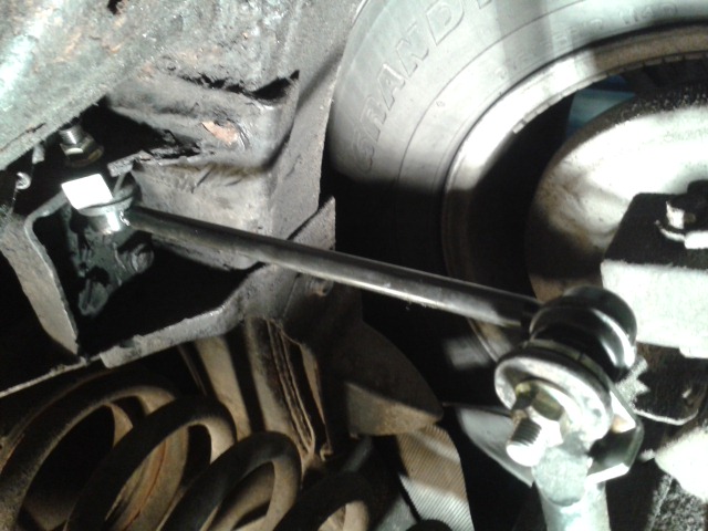

BeitragVerfasst am: 16.12.2017 18:43:42    Titel:
Servus Allseits,
Heute habe ich den Zylinder vom elektrisch entkoppelbaren Stabi "ausgebaut" - ich musste ihn leider rausflexen - die Schrauben waren total verrostet.
Nachdem ich noch keinen Ersatz-Zylinder habe, habe ich mir eine Original Nissan Koppelstange eingebaut. Ich habe die Koppelstange mit der Nissan Teilenummer 56260-VC310 verwendet.
So sieht das nun aus (leider durch pics.de verdreht):
Und das ist der Zylinder....leider musste ich das obere Teil samt Halterung abflexen - der Kolben unter dem Gummibalg ist in tadellosem Zustand.
