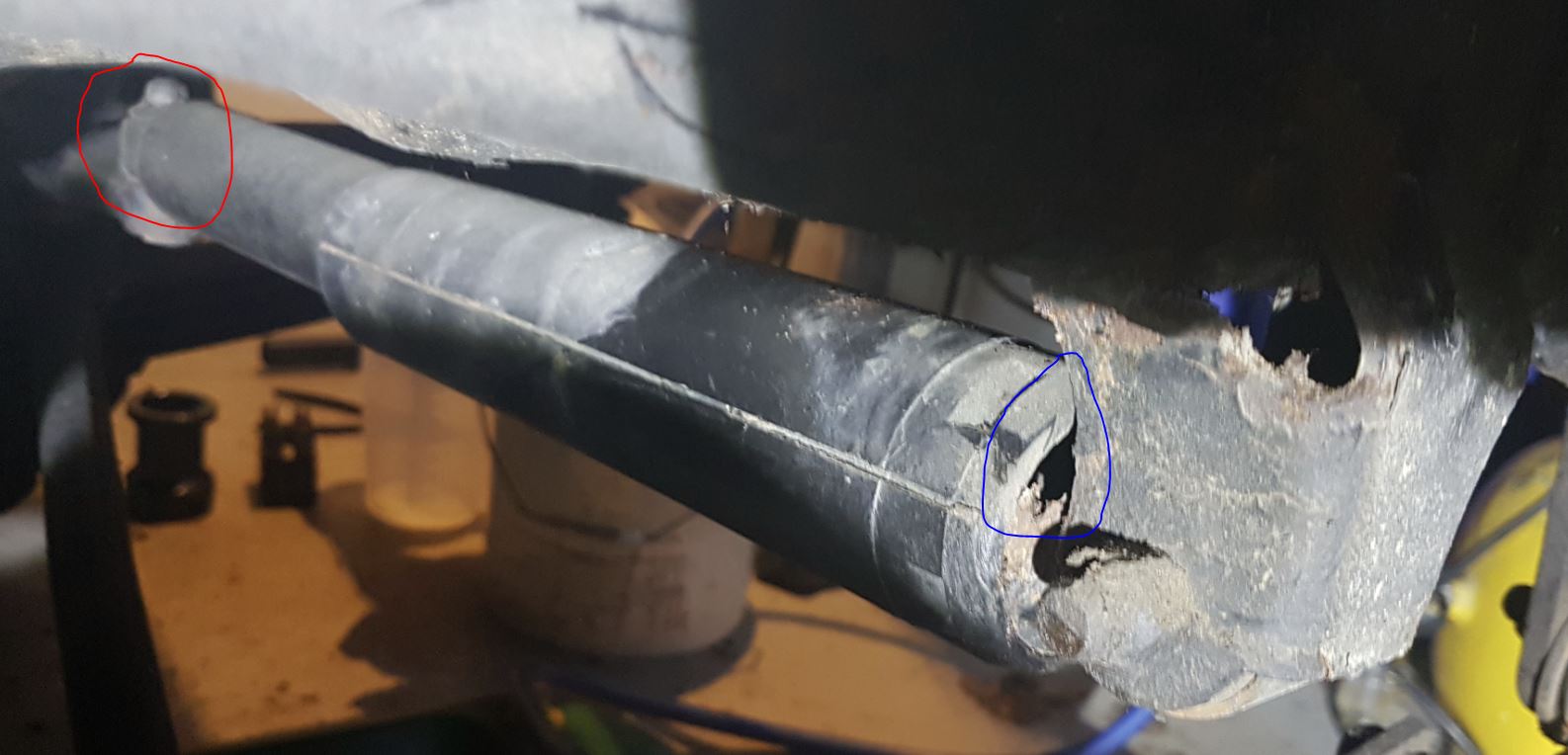

Hallo zusammen,
scheint tatsächlich nicht so einfach zu sein.
@allrad nord, sicher dass dieser passt? Weißt Du zufällig wie groß beide Augen sind?
Zwischenzeitlich habe ich einen Trailmaster gekauft, eigentlich passend für meine FZG Gestellnummer lt. Verkäufer. Leider passt er nicht, da das eine Auge zu groß ist und ich ihn nicht an der Lenkung befestigen kann.
Passend laut Liste für den W260 Patrol soll der 66116 von Trailmaster sein. Min. und Max. passt auch zu dem, was ich messe bei Lenkungsvolleinschlag Rechts + Links. Der verbaute hatte eher die Maße vom 66115 wo ich mich frage wie das passen konnte.
Hoffe bald eine Lösung für das Thema zu haben.
grüße SMS

BeitragVerfasst am: 07.01.2018 09:20:05    Titel:
Den Spruch, das Zubehör billiger und besser ist, bringt mich zum schmunzeln.
Ein Tipp!
Vergiss die originale Aufnahme und montiere einen an der Achse/ Spurstange!
Ist beim blattgefederten die einzig vernünftige Position.
Deine Achse hat durch die Blattfedern und die Federgehänge mehr seitliches Spiel.
Sie bewegt sich bei jedem lenken, jeder Kurve, oder Lastwechsel.
Dabei bewegt sich jedes mahl der Lenkungsdämpfer mit.
Wird er härter, weil du einen z.B. von Treilmaster nimmst, bleibt beim Laswechsel dein Lenkrad stehen, aber deine Achse lenkt von selbst.
Oder was noch schlimmer ist. Bei größeren Reifen kann die Achse sich zum death wobble aufschwingen. Dabei schwingt die Achse seitlich hin und her und die Räder flattern munter von rechts nach links, weil dein Dämpfer zu hart ist.
Das alles habe ich selbst schon mit großen Reifen erlebt.
Die beste Position ist am Achsrohr zur Spurstange.
Die Achse kann sich seitlich bewegen ohne Einfluss auf die Lenkung zu nehmen.
Dafür gibt es einige Dämpfer mit Montagematerial zu kaufen.
Jimny Fahrer kennen den Nachrüstsatz ganz gut.
Meiner war damals von Rancho.
Den konnte man sich selbst zusammenstellen.
Dazu benötigst du den Durchmesser vom Achsrohr, der Spurstange und den benötigten Hub der Spurstange.
Google mal nach Rancho RS5508.
Müsste passen.
Als Dämpfer könnte dein falsch gekaufter passen.
